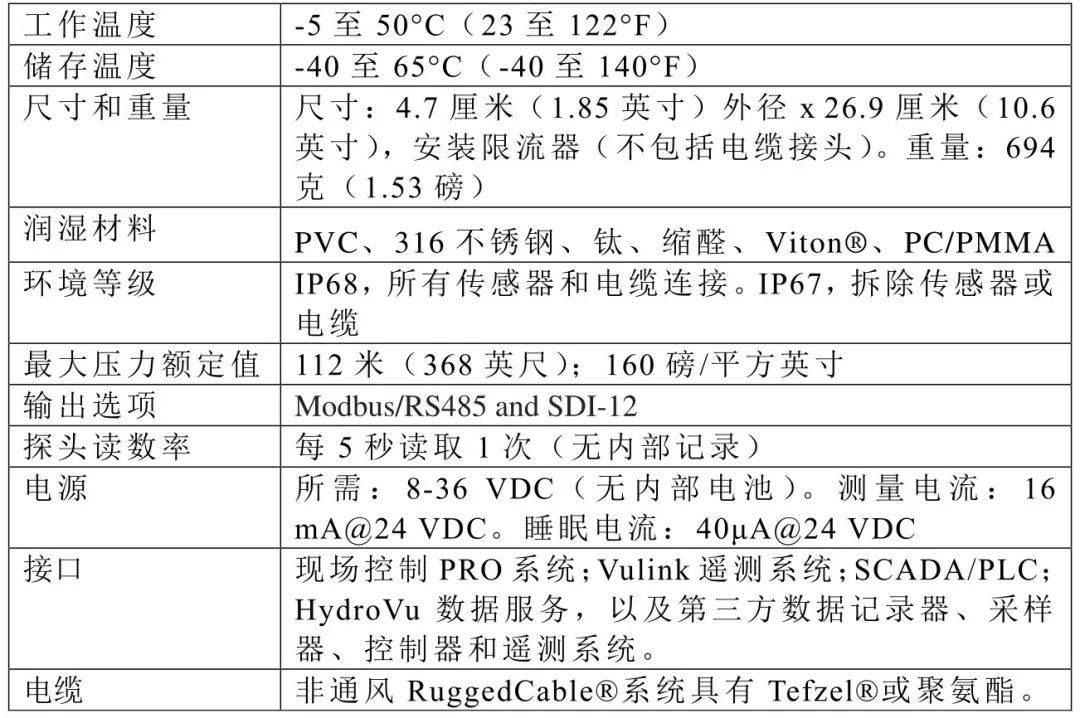

2.主要技术参数

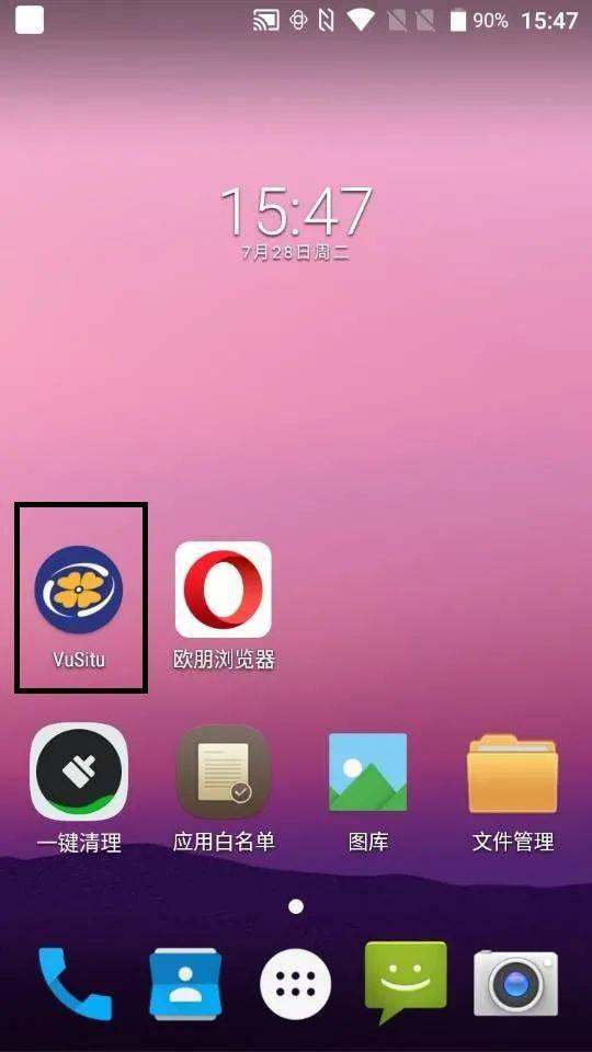

1. 安装仪器,打开电源
2.打开手机APP,打开软件“VuSitu”

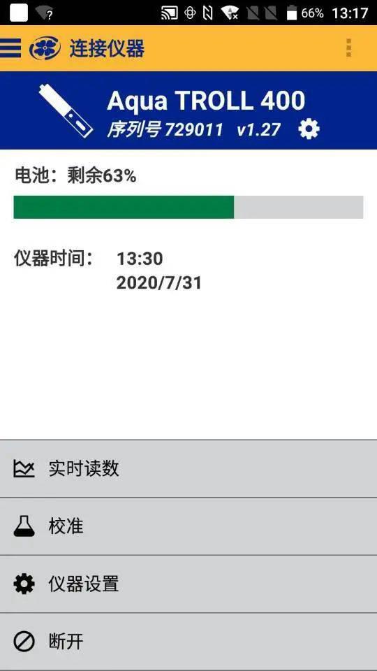

3.连接仪器,界面显示如下:

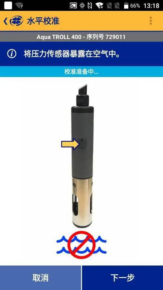

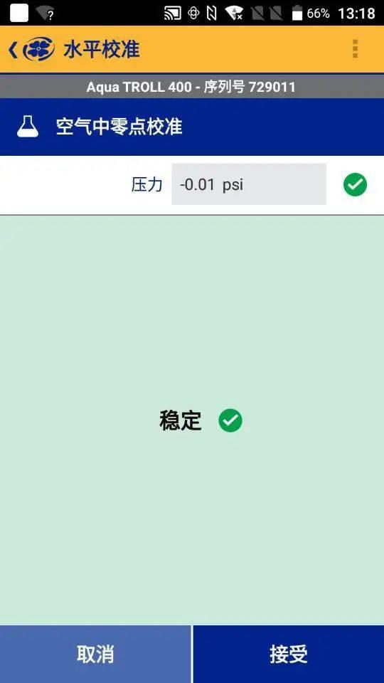

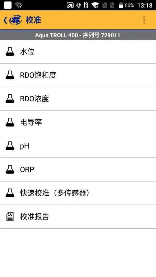

4.进行校准,点击“水位”,进行水位校准即可,其他不需要

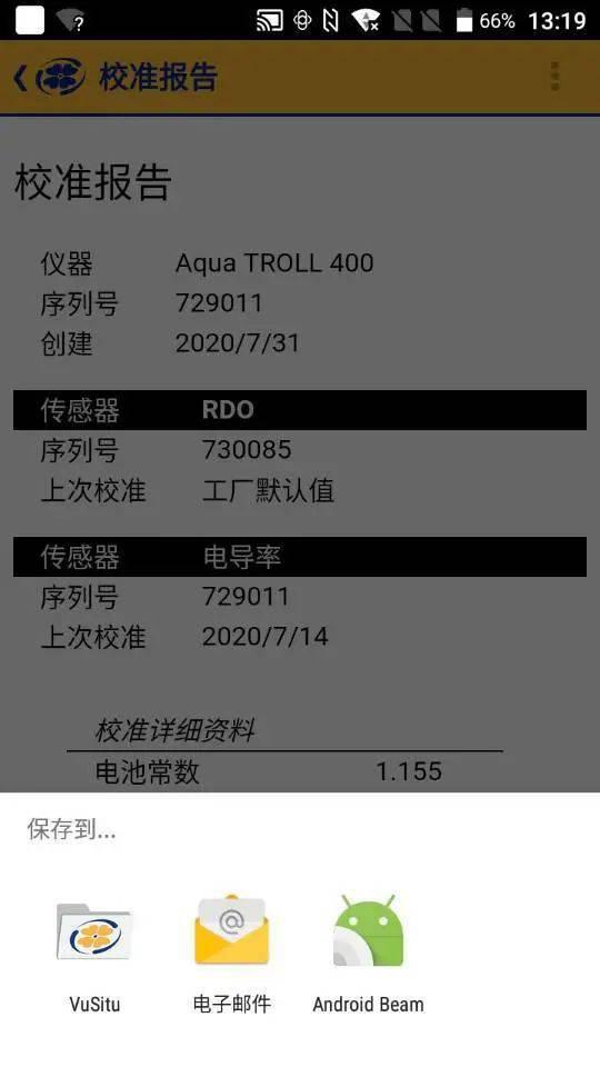

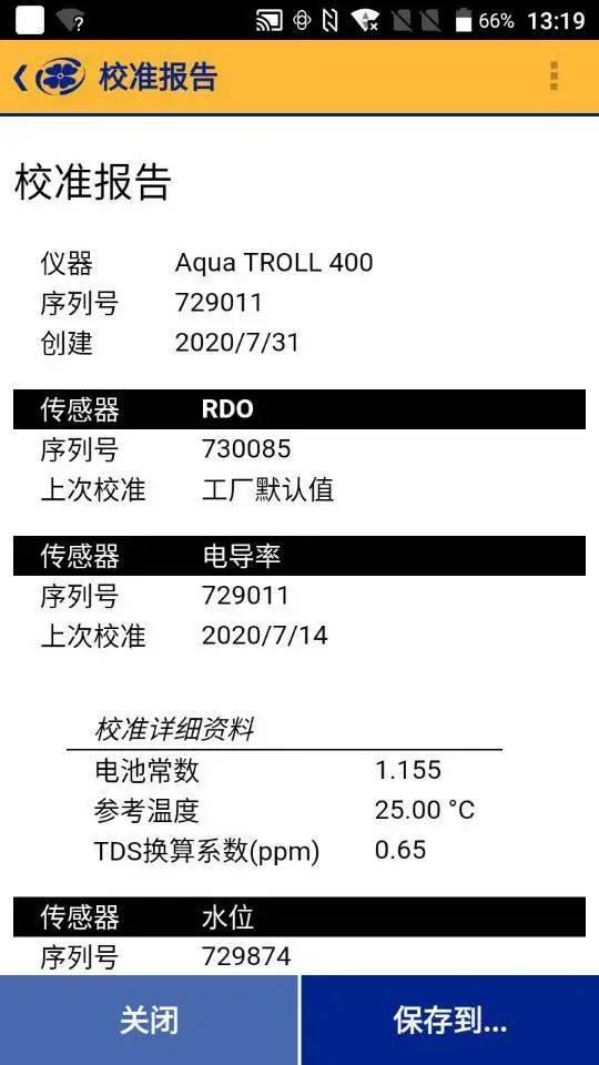

5.空气零点校准自动校准
6.自动生成校准报告
7.将校准报告保存到文件中

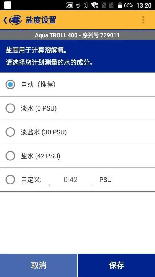

8.返回界面,点击“仪器设置”,进行盐度设置,选择“自动”

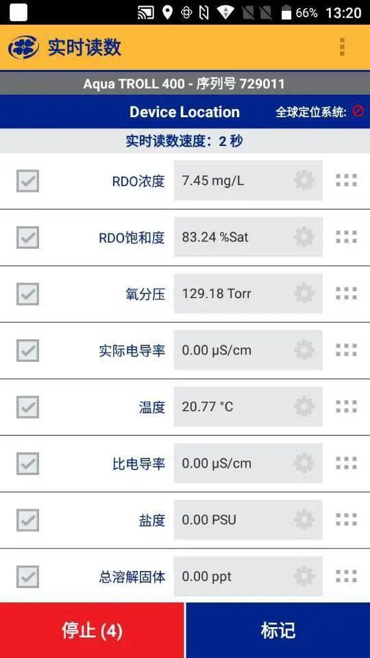

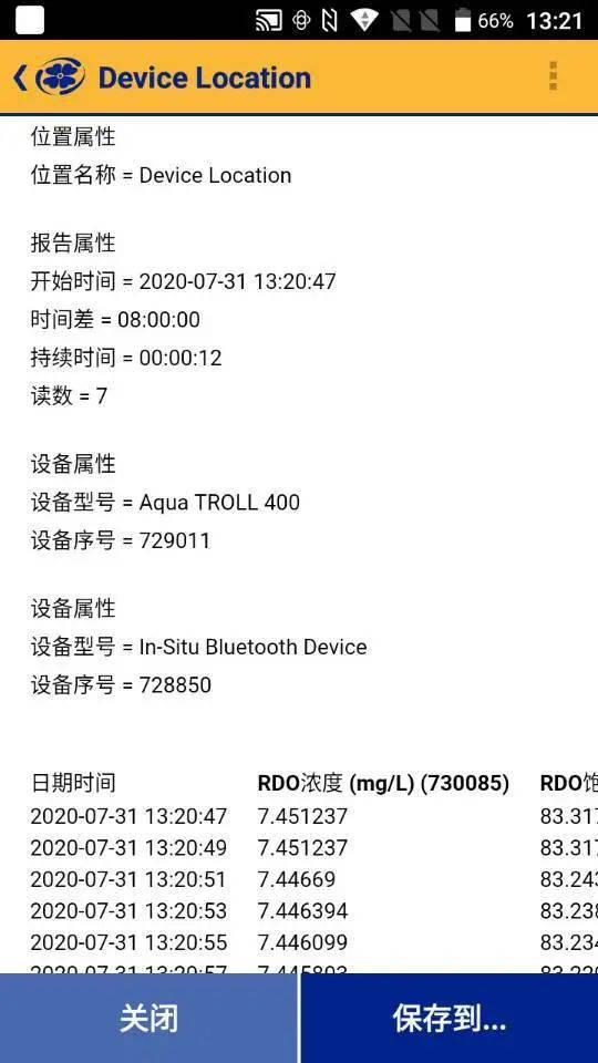

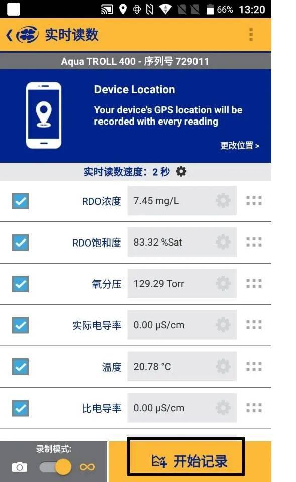

9.返回界面,点击“实时读数”,点击“开始记录”

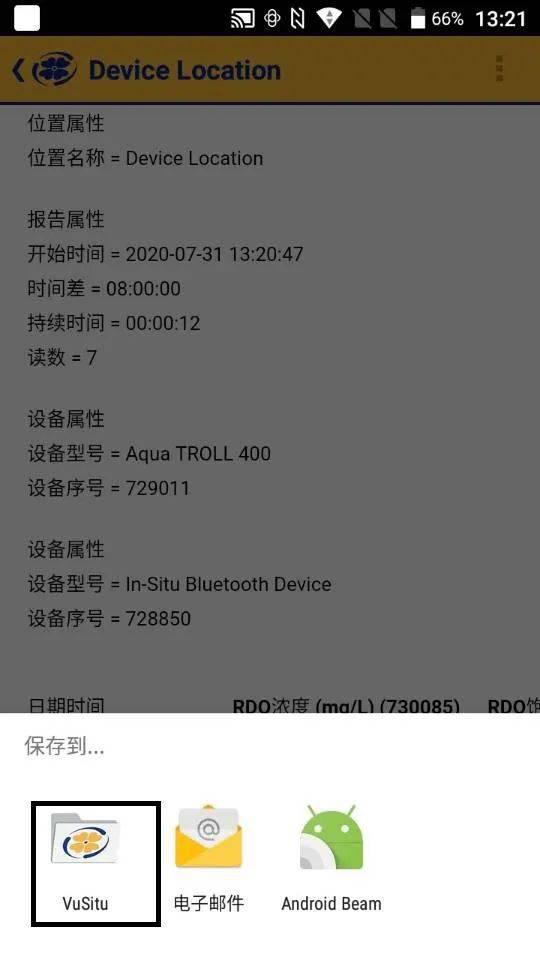

10.测量结束后,点击“停止”,点击“保存到”

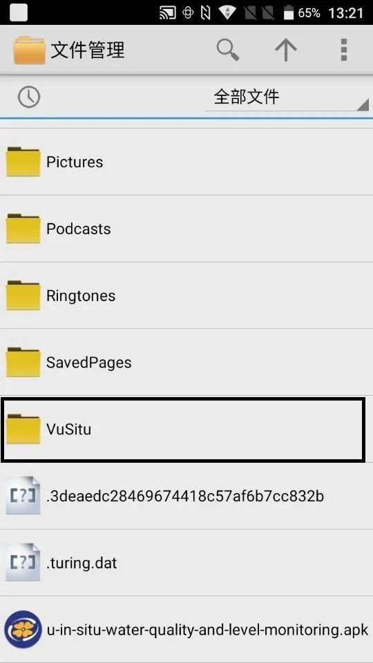

11.选择保存方式,有网可以直接发送至电子邮件;没有网,选择“VuSitu”
12.数据保存后进行数据提取,可将手机连接至电脑进行蓝牙传输文件或者联网将文件发送至电子邮箱

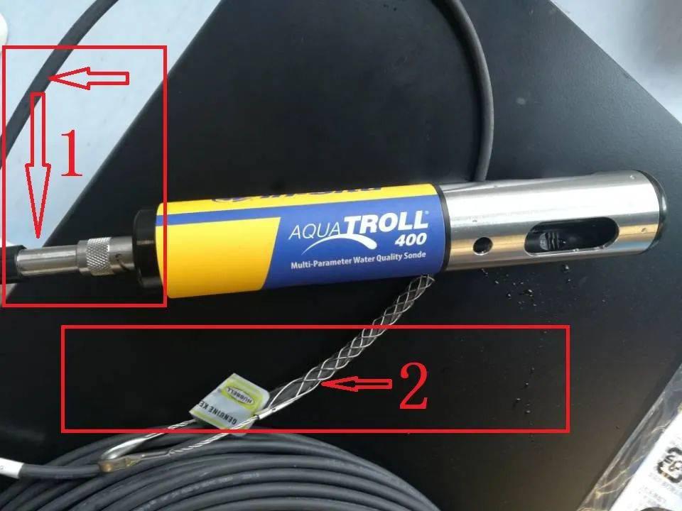

4.注意事项

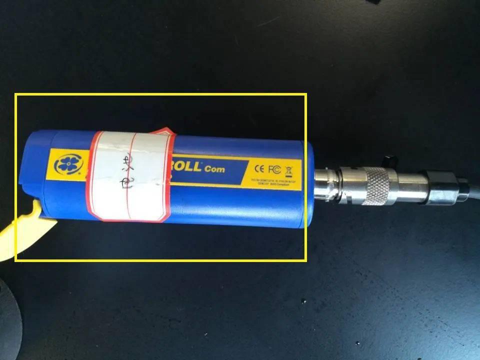

1.需要注意,在“1”处的连接处不能承受拉力,在实际放入水中测量时,需要将“2”处的铁丝线固定在架子上,使得“1”处不受拉力

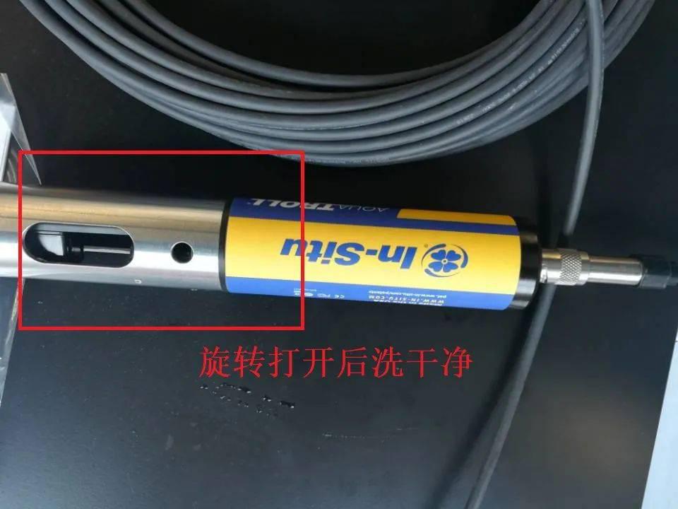

2.需要注意,测量结束后需要将铁盒旋开,用清水清洗干净
3.所有缆线连接处已经安装好,不需要拆卸,否则易损坏
