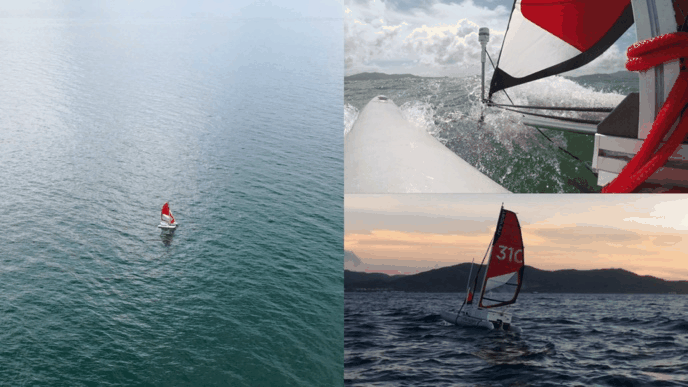

E-saving方法在仿真环境和实验中都进行了测试验证。其中在实验中我们使用了OceanVoy自主帆船。结果表示,相较于V稳定性方法,节能控制方法(E-saving)可以减少11%的能量消耗。
图1  OceanVoy无人帆船(3.1米长)

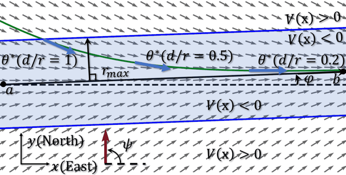

在公式2中,状态为二维变量,表示无人帆船在全局中的位置,θd表期望的朝向角,其他参数,[ψ],γ∞,ζ分别对应为真实风向、入射角以及最大迎风角。此外,eθ代表真实朝向角与期望朝向角之间的误差。图2中灰色的箭头即表示满足公式2的期望朝向角。
图2  E-saving方法更新策略以及对应生成的向量场

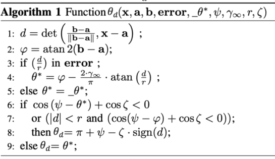

图1   算法一
通过算法一可知,期望的朝向角θd可以通过每侧迭代计算θ*得到,其计算方式如公式3所示,
公式3中变量error用于表示当前位置到达给定路径的距离d与稳定边缘的距离r的比例。ψ用于表示给定路径的倾斜角。因此,当帆船靠近或者远离给定路径的过程中,θ*也会根据此变化进行调整。
考虑到朝向角的改变会在底层控制器上产生出新的控制序列,因此,我们想通过减少高层控制器更新的频率来减少能源的消耗情况。因此公式3更新为如下公式4,
在公式4中,_θ*用于表示上一个时刻期望的朝向角θd。error用于表示公式3中由error组成的离散数值集合,例如:-1,-0.5,0,0.5或者1。考虑到船只会出现在期望路径的两侧,因此error中的元素值与0成对称分布。每次迭代计算的θ*会根据在error是否与集合error的元素一致而决定是否进行变化。
通过观察可知,随着集合error元素的增加,算法一将趋近于本文的基准控制方法。相反,如果减少集合error的大小,那么控制频率就会相应降低。
在算法一的第三行中,如果帆船的位置所对应的d/r值属于error集合中的一个元素,那么θd将会被更新。否则,θ*将会保持上一次的计算的朝向角_θ*。最终,期望的朝向角可根据集合error的大小进行较低频率的更新。由于角度的驱动机构是具备自锁特点的蜗轮蜗杆箱,因此降低控制频率可以减少能耗。

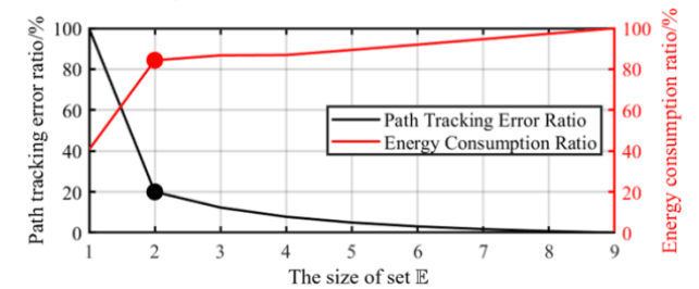

如何选取合适的更新频率?即,如何决定error中合适的元素个数与元素值?图2为我们提供的一个示例,其中d/r=1和d/r=0这两个为必须考虑的点,因此我们暂时不讨论,0和1之间的其他点是我们当前重点讨论的对象。我们将0到1之间的元素作为集合E,考虑到error的对称性,集合E中不包含负数。
如图3所示,观察横轴我们可以看到合集E的元素个数的变化从1到9。当集合E的大小为1的时候,我们得到一个低频的调整策略,例如d/R∈﹛0,0.5,1﹜,其中,0.5是集合E中所选取的唯一一个元素,对应的集合error为{-1,-0.5,0,0.5,1}。当集合E的大小为9时,对应的是一种高频的调整策略。与之对应有9个d/r的值用于更新θ*。
图3 随集合E元素个数的变化均衡路径跟踪误差与能源消耗
我们用Terror,i和Econsumed,i来分别表示在对应不同大小的集合E下,路径跟踪误差以及能量消耗之间的关系。高频的调整策略会得到较小的路径跟踪误差,但是会带来更高的能量消耗。相反,低频的调整策略会得到较大的路径跟踪误差,但是会消耗较小的能量。
因此,一个好的调整策略应该有较小的路径跟踪误差以及较低的能源消耗。通过图3的分析得知,集合E当中的元素数量为2时,这是一个比较好的选择。因为,当增加控制频率使得集合E中的元素个数由1增长到2的过程中,路径跟踪误差可以很大程度的减少,此外能量消耗有所增加。但是,随着元素个数继续增加,路径跟踪误差减少得比较缓慢。与此同时,能量消耗也会增加。考虑0,1以及其他负数部分,我们最终可以得到集合error为{-1,-0.5,-0.2,0,0.2,0.5,1}。

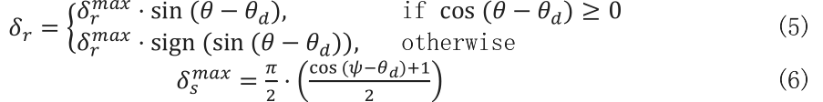

在基准控制方法中的无人帆船的底层控制器中有两个量需要被控制,一个为舵角δr,如公式5所示。另外一个为帆角δr,如公式6所示。
考虑到PID控制对于航海的船员控制船只的航行起到重要的作用。因此,我们的控制舵角的底层控制器为微调的PID控制器,如公式7所示,
这里e(t)=θθd,朝向角θd用于指导无人帆船底层控制器。
风帆的控制策略如同公式6,在OceanVoy无人帆船中,风帆是通过单根绳索控制。这种情况下,风帆通过张紧和放松绳索来控制帆船当前的最大角度δ∈[-δs-δs]。在公式6中,ψ表示为真风风向。

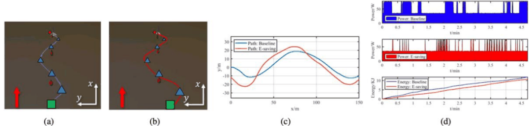

仿真环境中,设置了与实际环境接近的参数。例如风向风速,如图4所示,无人帆船应该按照给定的直线路径进行航行。其从绿色的方框点航行至红色的圆点处。路径拐点设置为蓝色的三角形标记。风向如红色箭头所示。
图4 仿真环境中使用基准方法(a)和E-saving方法(b),得到的路径对比(c)以及能源方面的对比(d)
基于图4可知,两种控制策略下,无人帆船均在5分钟内到达目的地。E-saving控制方法比基准控制方法降低了14.86%的能耗。可以清晰的看出,基准控制方法航行的轨迹更加接近给定路线。E-saving控制方法以更低的控制频率航行,也导致轨迹跟踪精度的下降。下一步,我们将会在实验环境中测试E-saving控制方法与基准控制方法。

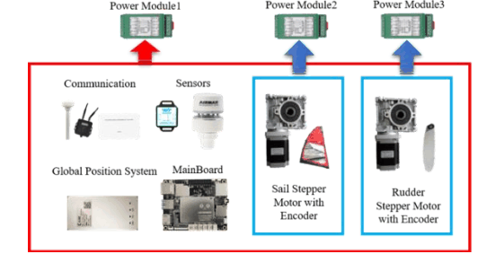

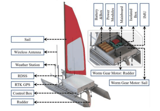

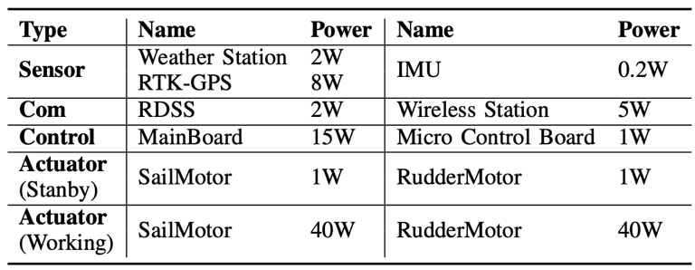

OceanVoy无人帆船改造自miniCat310双体帆船,其尺寸为310cm×140cm×380cm。其装配有方向舵、风帆、中心控制箱、电源箱、电池箱、RTK-GPS、北斗短报文通信系统、超声波气象站、功率计等。箱体实现机械电子防水隔离,如图5所示。其能源采集模块分布及其框图如图6所示,各模块功率数据如表1所示。
图5  OceanVoy无人帆船硬件介绍
图6  OceanVoy能源采集模块
表1 各单元模块功率数据

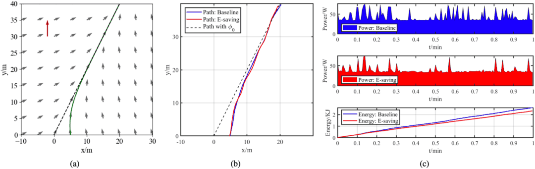

7场景1产生的向量场(a),使用基准方法与E-saving方法得到的路径对比(b),以及能耗对比(c)
在场景1中,结果如图7所示,两种控制策略均可在1分钟内到达目的地。相比之下,E-saving方法的路径没有基准方法的路径平滑,这是因为E-saving方法是一种节能策略。对比功率和能量的变化曲线,E-saving控制策略在节能方面是有效的。

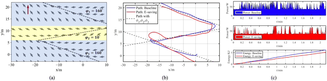

8场景2产生的向量场(a),使用基准方法与E-saving方法得到的路径对比(b),以及能耗对比(c)
如图8所示,场景2的情况比场景1相对复杂,实验设置了三条不同的线段作为跟踪轨迹。为了更好的可视化向量场的关系,我们将区域沿着y轴分为了三部分。其中,上下两个部分的线段拥有相同的倾斜角。从航行轨迹可知,两种方法经过两次转弯后,均可以完成相同的航行目标。在路径跟踪方面,虽然E-saving方法相比基准方法有较大的偏差,然而E-saving方法依然能够成功地跟踪路径。通过观察功率、能耗数据,E-saving方法的功率值比基准方法更加稀疏。因此,该方法在复杂的环境下也更加节能。

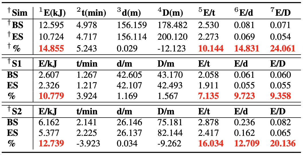

表2  仿真环境与实验测试量化数据对比
表注:Sim表示仿真环境中的数据,场景1和场景2的数据分别用S1和S2表示,基准方法和E-saving方法分别用BS和ES表示,E代表在t时间下总能耗,d代表位移,D代表累计航行距离。
通过表2可以对仿真平台、两个实验场景下的基准方法、E-saving方法下的能耗等数据进行对比。E-saving方法可依次节省能耗约14.86%、10.78%、12.74%。总体来说,E-saving方法相比基准方法在实验中节省了约11%的能源。
