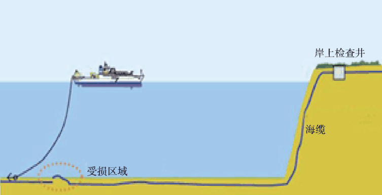

造成海底光缆损坏的因素可分为2类:一类是人为因素,诸如渔业活动、船只抛锚等;另一类是自然灾害,包括地震和海啸等。人类活动是海底光缆损坏的主要因素,据有关统计,海洋水产养殖及渔业活动、船舶抛锚(见图1)、海洋工程等因素造成的光缆损坏占全部光缆损坏的95%左右。
图1 人类活动对海底光缆造成的破坏示意图

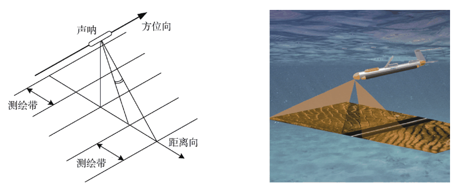

近年来,随着声呐技术的发展,声呐提供了一种经济有效的海底光缆维修手段。使用声呐,可探测海底光缆在海床的裸露段,测量掩埋深度,确定光缆位置,检测光缆在海床状态,调查布设区海床地形地貌等,如图2所示。
图2 声呐工作原理和海底光缆检测示意图

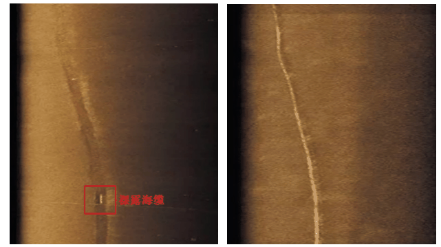

中信重工机械股份有限公司研制的KC-ROV水下机器人,可加载声呐探测设备,实现大范围、长距离探测,最大作业深度300m,最远探测距离120m。中科院研制的“远征2号”水下机器人,搭载了高低频合成孔径声呐,能够同时工作在高低频段,比其他声呐技术更适合海底管线探测。低频具有一定穿透能力,能够探测掩埋管线目标,探测掩埋深度可达2m,具有较强的探测效能,探测效果如图3所示。
图3 无人潜航器检测掩埋光缆目标
