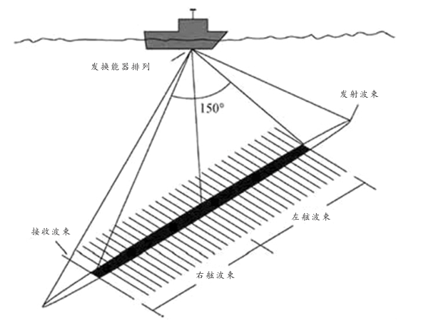

多波束探测系统在探测工作当中可以发射出200~400kHz的超声波,探测海洋内部的礁石分布位置,同时通过使用发射换能器和接收换能器,向海体内部进行超声波发射,同时接收声波波速,有效获取海洋底部被探测点位的水体深度,同时基于所收集到的探测数据信息,可以精确地绘制出海洋底部区域的地形地貌条件,有效建立起三维结构模型,可以帮助相关工作人员更加直观地了解海底区域的礁石分布特点。
侧扫声呐主要使用的是声学换能器,发射出低入射角的高频声音脉冲,在传播过程中呈扇形扩散,通过系统接收工作单元,可以有效回收反射波信号,处理反射信号,可以有效生成二维海底地形地貌图像信息,在实际工作过程中发射波的频率分为100kHz、400kHz以及900kHz等多个不同的频段,频率的不同在探测过程中所对应的扫描宽度也各不相同。
浅层剖面探测系统在工作过程中的工作频率范围控制在400~2000kHz,频率的不同声波的传统工作能力也有一定的差异性,通过使用声波换能器垂直向下声脉冲发射声,脉冲会不断进行穿透以及接收信号,可以有效探测倏地从垂直方向上的地质条件结构构成以及性质情况,进而反映出海底部浅层区域的礁石分布条件,如图1所示。
图1  海洋地球物理探测技术
多波束探测系统在实际使用过程中,可以有效探测出海洋底部地物的具体分布位置以及相关数量信息等,但是无法精确地定性分析海洋地物。通过侧扫声呐设备,可以有效获取海洋底部的二维图像信息,并且基于所获取的二维图像当中的色彩明暗对比,可以对海底内部的礁石分布情况,以及地形条件构成特点展开定性分析,但是却无法进行有效的定量分析工作。
