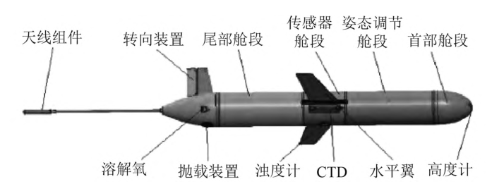

“海燕”水下滑翔机,来自科技日报

与在空中飞行的滑翔机类似,水下滑翔机融合了浮标技术、潜标技术及水下机器人技术,利用鱼鳔的工作原理,依靠自身重力与浮力平衡关系推进的带翼无人水下航行器,其本身并无螺旋桨等主动推进装置。
用于调节水下滑翔机重力与浮力关系的是安装于水下滑翔机内部的浮力变化发动机(简称“浮力发动机”),浮力发动机利用布置于湿端的柔性囊调节排水的体积,实现上浮与下潜,利用机翼或机身内部可前后移动的质量滑块(一般为电池包)形成俯仰力矩,在上浮下潜的过程中保持稳定的攻角滑行,在滑行过程中,仅在水面或水下预定深度调整姿态时消耗少量能量,部分水下滑翔机甚至可以在水面接收太阳能或在滑行过程中利用不同深度的海水温差产生能量,因此非常节能。
目前水下滑翔机的转向方式主要有2种,一种是通过质量滑块的横向移动或不对称电池包的旋转形成横滚力矩,另一种是通过转向舵实现转向。因此水下滑翔机在运动中必须通过上浮下潜才能前进及转向(水下滑翔机没有后退功能),故在无强海流干扰的理想条件下,其运动路线为锯齿形(亦称“之字形”)。在水下滑翔机上浮至海面附近时,利用安装于尾部的通信天线可向外发出其搭载传感器搜集到的数据,实现与空中及水面等平台的双向通信。水下滑翔机巡航速度一般小于1kn,其控制系统及传感器负荷所消耗电能也非常低,平均不超过1W,一些滑翔机续航力可以超过6个月/3000km。

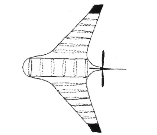

仿生滑翔机。英国南开普顿大学海洋中心根据仿生学原理,提出一种形状类似蝠鲼的仿生滑翔机新概念。
图1 英国蝠鲼滑翔机概念图

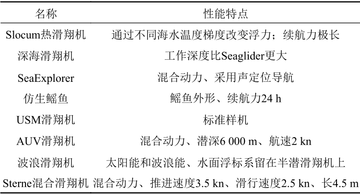

新概念滑翔机的信息总结如表1所示。
表1 新概念滑翔机信息表
