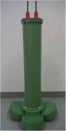

75kHz 自容式声学多普勒流速剖面仪(Se IF contained Acoustic Doppler C cure nt Profilers, ADCP)釆用多普勒原理测量其自身相对海流的运动速度,壳体为铝合 金材料,整机耐压3000米,最大测流量程500米,广泛用于海洋流场长期定点观 测,实物照片如图1所示。
图1多普勒流速剖面仪照片
