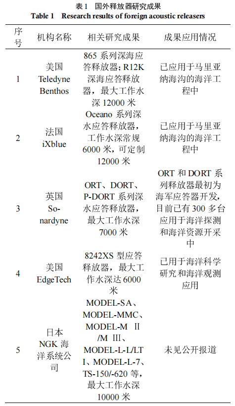

国外的声学释放器技术已较为完善,研制了多种型号的声学释放器产品,并逐步向多功能多特性方向发展。国外比较著名的声学释放器生产厂商有美国 Teledyne Benthos 公司和 EdgeTech 公司、法国iXbule 公司、英国 Sonardyne 公司以及日本 NGK 海洋系统公司等。美国 Teledyne Benthos 公司在水下工程仪器设备的开发一直处于世界领先水平,先后开发出一系列适用于不同水深的声学释放器,被广泛应用于国内外的海洋调查研究中。其 865 系列释放器为深海型,工作水深可达 12000 米,工作寿命标准 2 年,可选 4 年,可完成 25 万次释放应答。其新推出的 R12K 深海声学释放器,可用于 12000米深度,最大工作距离 12km,具有倾角显示、电源电压和剩余电量显示等功能[8][9]。国外深海应答释放器产品研究成果如表 1 所示。

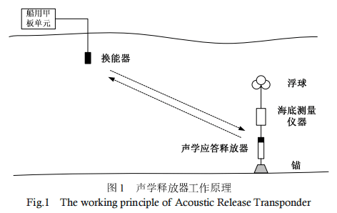

声学释放器是利用水声通信技术响应水声遥控指令,并执行相应的动作,使用时需要甲板单元配合,控制下达水声遥控指令,声学释放器系统工作原理如图 1 所示,该系统主要包括船用甲板单元、声学释放器、浮球及锚系等。
声学释放器具有两种应用模式:作为布放回收单元和作为导航基元。当作为布放回收单元时,携 带所布放的海洋仪器在锚系作用下沉至海底,固定不动,完成测量任务后,船用甲板单元通过水声换能器发射的水声遥控指令进行释放回收,释放器正 确收到指令后,驱动电机,释放锚系,携带设备在浮球浮力作用下持续上浮,待露出水面后,进行打捞回收;当作为导航基元时,配合船用甲板单元或其他导航单元完成询问应答测距和声学导航定位功能[6]。海洋就是声信道,海水是实现水声通信远距离传输的唯一介质,也是影响水声通信质量的重要因 素,因此海洋环境的声学特性直接影响水声信号的传输。海洋信道是时变、空变的随机信道,会随声速分布、海底海面的变化而变化,信道的特性包括传播损失、混响、多途以及噪声等,使得在接收端信号的相位和能量发生了改变,接收的信号产生畸 变,严重影响了声学释放器的声学性能[2]。因此释放器想要获得可靠的远距离通信,必须采取如下措施:硬件方面,在发射端实现大功率的水声通信信号发射,并在接收端具有高灵敏度、低噪声的信号接收能力;软件方面,在信号体制上选择抗多途及抗干扰能力强、低虚警概率、高处理增益的信号编码方式,而且实现上要简单方便[5][7]。所以鉴于以上考虑,在本文中采用了基于伪随机编码的宽带多 址通信编码方式,在不增加信号处理复杂度的同时,将通信编码信号通过伪随机序列映射到较宽的 频带内,这样获得的扩频增益使得系统在较低信噪比的环境下仍能远距离稳健的通信。

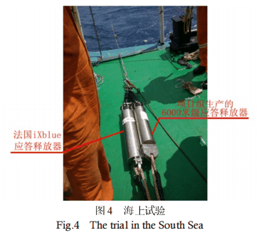

2017 年 5 月,在南海搭载某次海上试验,进行了与国外释放器的性能比测试验,两台释放器共同挂载在同一条拖缆上,布放在水下 3000 米深度,海试照片如图 3 所示,左为法国 iXblue 公司生产的主流释放器产品,右为自研的 6000 米级释放器产品。分别进行了在无干扰条件下和有超短基线定位信标发射情况下的性能比对,结果为:在无干扰条件下,两者性能相当,但是在有干扰情况下,国外的释放器产品性能明显下降,无法正确接收遥控指令,而自研的释放器产品由于采用了伪随机编码+宽带多址技术和校验功能,受干扰影响小,抗干扰能力表现优越。验证了深海声学释放器远距离通信技术的有效性。
