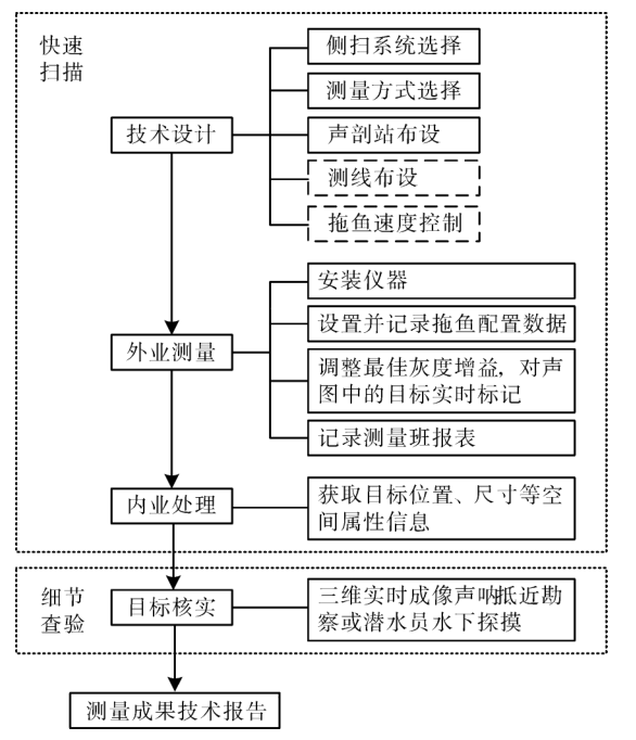

海底目标探测时,通常采用快速扫描与细节查验技术相结合的方式,来提升关注目标的探测效率和识别准确度。即先由测量船搭载的侧扫声呐按照预定航路对任务海区进行海底扫描探测,在较大范围扫描发现目标后,测量船抵近到海底目标所在位置附近,由三维实时成像声呐或潜水员对海底目标进行状态勘察或探摸,获取多角度实况观测图像(具体探测流程见图1)。

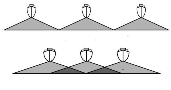

而事实上,波束采样率一经确定,通常不会改变,此时,船速成为影响纵向全覆盖探测的主要因素。但相对困难的是横向的全覆盖探测,其包含两层意义:单ping内实现横向的无遗漏;测船航行的正横方向上相邻两ping的衔接(见图2)。
! l8 r9 c* q; [. J' e' K9 k
图2 100%(上)和200%(下)全覆盖测量示意图
由于侧扫声呐单ping内各个波束是无间隔排列,那么在船的正横方向,单ping内是无空隙全覆盖。因此,横向的全覆盖转化为两条测线之间的全覆盖。通常认为,图2即为横向的全覆盖测量,但事实上,这种工况下有时也会产生漏测现象。这是因为侧扫声呐的系统分辨率在单ping中并不是均匀分布的,波束边缘的系统分辨率较低,无法分辨较小尺寸的海底目标。若要避免漏测现象的发生,相邻两ping必须有适当的重叠(如图2)。但重叠过大,测线间距选择过窄,虽保证了预定的限差要求,却严重影响测量效率,增加工作量,造成不必要的资源浪费;重叠过小或无重叠,测线间距选择过宽,可能无法探测到目标,产生漏测。

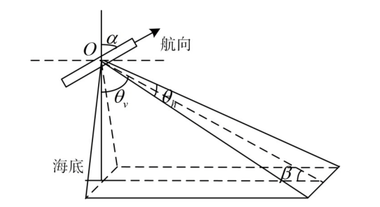

侧扫声呐系统发射Chirp信号,其压缩脉冲宽度决定了系统距离分辨率,即压缩脉冲宽度越小,系统距离分辨率越高,对回波中噪声信息越敏感。换能器发射脉冲到达海底,在海底形成一定作用区域,称此时声波照射海底的区域为波束脚印(如图3)。波束脚印到声纳换能器间的斜距决定了波束脚印的形成及大小,声线入射角越小,其波束脚印越大。而波束脚印决定了声纳系统分辨率。根据波束的几何关系,可求得侧扫声呐的系统分辨率。
1 c! W/ O5 l) r
图3 侧扫声呐声照射区示意图

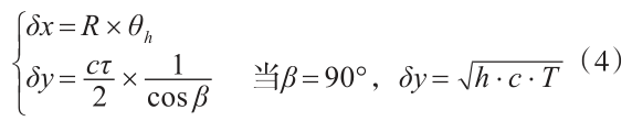

如图3,横向(Across-track)分辨率δy是侧扫声呐系统的发射脉冲宽度、水中声速和掠射角的函数:
δy=(/)×(1/cosβ)  ⑴
其中,c为海水中的声速,τ为侧扫声呐发射脉冲宽度,β为掠射角。
β→90°时,上式无效,可用式⑵代替:
δy=(h×c×T)-2      ⑵
式中,h为拖鱼距离海底高度。
纵向(Along-track)分辨率是波束脚印的纵向宽度,是斜距和水平波束宽度的函数:
δx=R×θh    ⑶
其中,R为斜距,θh为侧扫声呐水平波束宽度。
那么,侧扫声呐系统分辨率模型为
从侧扫声呐系统分辨率模型可以看出,侧扫声呐横向和纵向分辨率均非固定值,随传播距离增大而变化。斜距较小时,纵向分辨率较好,斜距较大时,横向分辨率较好。
