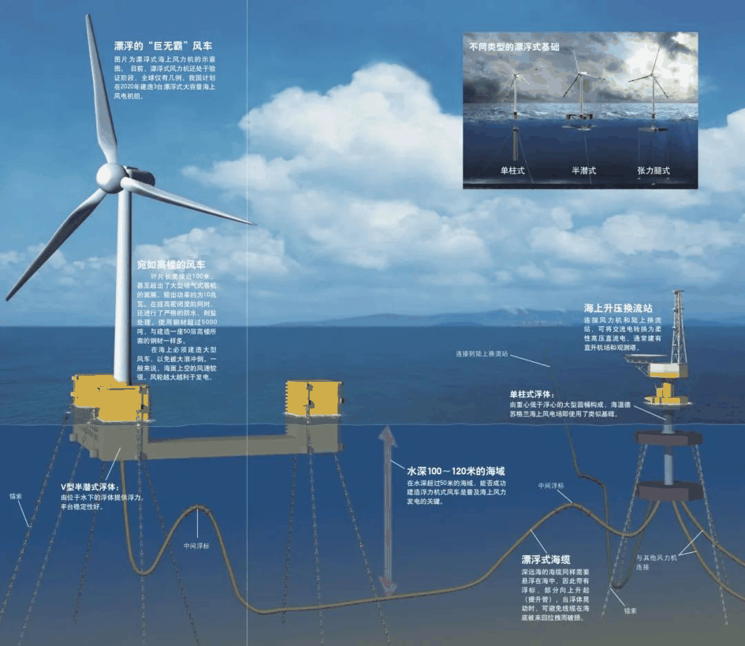

近年来,海岛经济、海上风电场、海洋可再生能源和海上智能电网的迅速发展,对海上电力传输提出了新的要求。海底电缆作为目前应用最广泛的海上电力传输设备,其使用已有100多年的历史。电缆铺设在海床上的最主要作用就是输电。近40年来,随着国内外输变电、制造加工技术、施工技术、铺设船施工技术的发展,海底电缆的长距离输电技术也有了很大的提高。
7 s$ l+ Q1 j$ ]' j" [
连接漂浮式风电的海底电缆

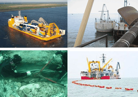

进入21世纪,现代CLV上安装了越来越多的专业设备,包括动态定位(DP)系统、电缆敷设机械以及其他自动控制和测量系统。先进的动态定位系统、艉门电缆敷设新模式、自动敷设机械和基于物联网的残留物控制系统,构成了现代CLV的基本要素和特点。DP系统是一种由计算机控制的船舶自动操纵系统。通过采集精确定位、气象、潮流速度等数据,计算机可控制DP系统自动调节不同推进器(螺旋桨、横向推进器、舵机)的推力,实现精确的动态定位。DP-1级至少包含1个DP系统,能够自动保持船舶的位置和航向;DP-2级应该包含2个独立的DP系统,不管另一个系统处于什么状态,都可以独立运行;DP-3级应该至少有3个DP系统和其他附加要求,能够实现先进的动态定位,记录瞬时经纬度,有效控制船舶航速。船舶操纵性的提高使甲板操作方式发生变革。电缆敷设和埋设作业可在船尾进行,节省甲板空间,优化船舶总体空间规划,提高船舶的作业效率。
- P( B9 o7 x# I' |0 b& o  u: m
海缆布缆船及施工现场
海底电缆敷设机(CLM)是现代海底电缆敷设的专用设备,是衡量现代海底电缆敷设效率的重要指标。CLM有线形和鼓形2种类型。这2种类型的CLM都有各自的优势。鼓形CLM在甲板上所占空间小,张力大,运行状态稳定。直线形CLM适用于长距离作业,以较小的张力占用较大的空间。此外,CLM应在自动张力控制模式或铺设速度控制模式下运行。对于后一种模式,应考虑电缆剩余长度。剩余长度不仅与电缆总长度有关,还与路由长度有关。当电缆由CLM敷设时,路由同时被CLV的移动覆盖。船舶航速与敷设航速的同步协调应由计算机系统控制和实现。

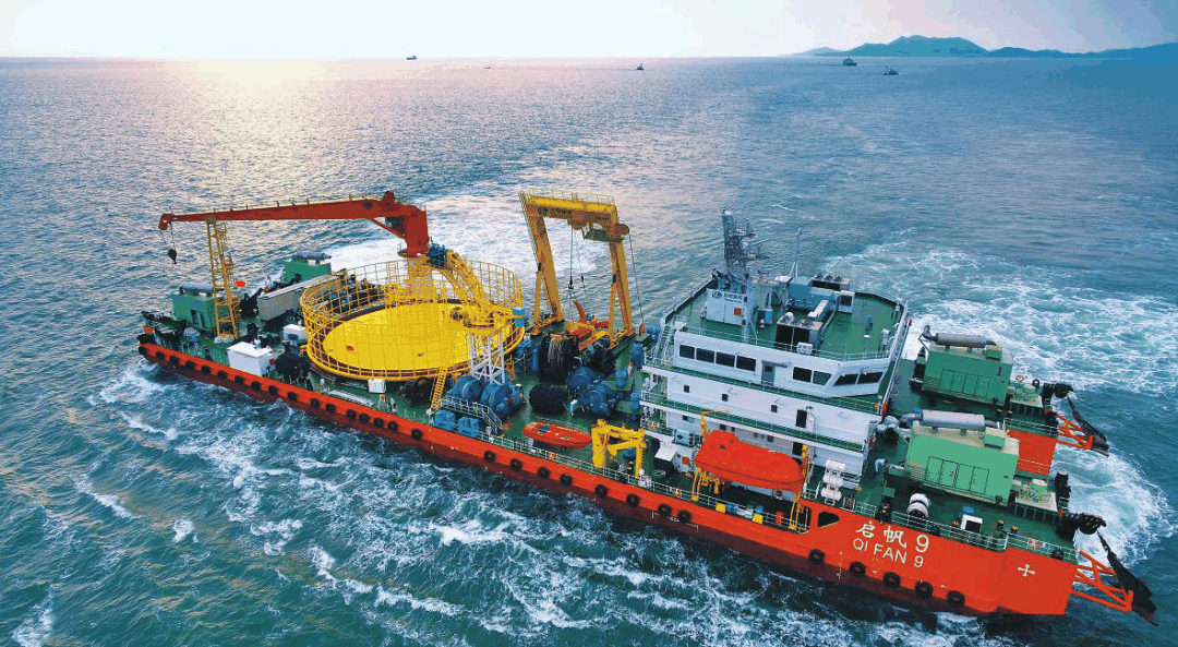

“启帆9号”被认为是中国最先进的CLV,于2018年8月建成。它是第一个5000tCLV,服务于舟山500kV电力连接工程。启帆9号的长度为110m,型宽为32m,型深为6.5m,最大吃水4.8m,最大排水量为14300t。该CLV配备了8点锚泊系统、单点牵引系统、DP系统和船上净化室。电缆承载能力为5000t,为国内最大。即,220kV电压等级的海底电缆最长敷设距离将从30km增加1倍至60km。此外,启帆9号可以在不同的服务海况下运行,包括复杂的潮流条件和更高的抗风水平。
* x3 T4 c3 b: e* w1 l& K$ {
5000吨级海底电缆施工船启帆9号

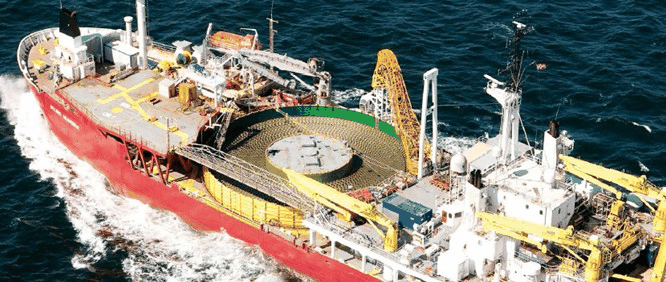

Nexans Skaggerak建于1976年,属于Nexans工程公司。这种CLV的电缆装载能力为7000t。船长118.25m,模制宽度32.15m。Nexans Skaggerak公司利用射流铺设凹槽,为海底电缆施工提供了一些新的思路。与此同时,Nexans Skaggerak配备了当时最先进的全球定位系统和几台起重机。它参与了挪威和荷兰之间的许多海底电缆项目,总长为576km。全球海洋系统工程公司于1979年建造了BoldEndurance,载重5450t,长139m,宽20m,吃水5.8m,巡航速度为6.3kn。
Deep Constructor建于1980年,属于Technip工程公司,长126m,模宽25.0m,承载能力2000t,可用于深水管道建设和电缆敷设。在建成后,Deepconstructor经历了几次修改,以适应施工需求的变化。Guilio Verne建于1983年,属于倍耐力和普睿司曼工程公司。船长133.2m,型宽30.5m,吃水7.7m,载货能力7000t。该CLV配备DP-2系统,能够进行最具挑战性的水下作业。GuilioVerne的最大工作水深为1600m。具有先进的喷气和其他类型的挖沟机,可同时铺设和埋设海底电缆,最大埋设深度为3.0m。
$ }; X5 G8 q* W: e5 x- e
耐克森海缆敷设船

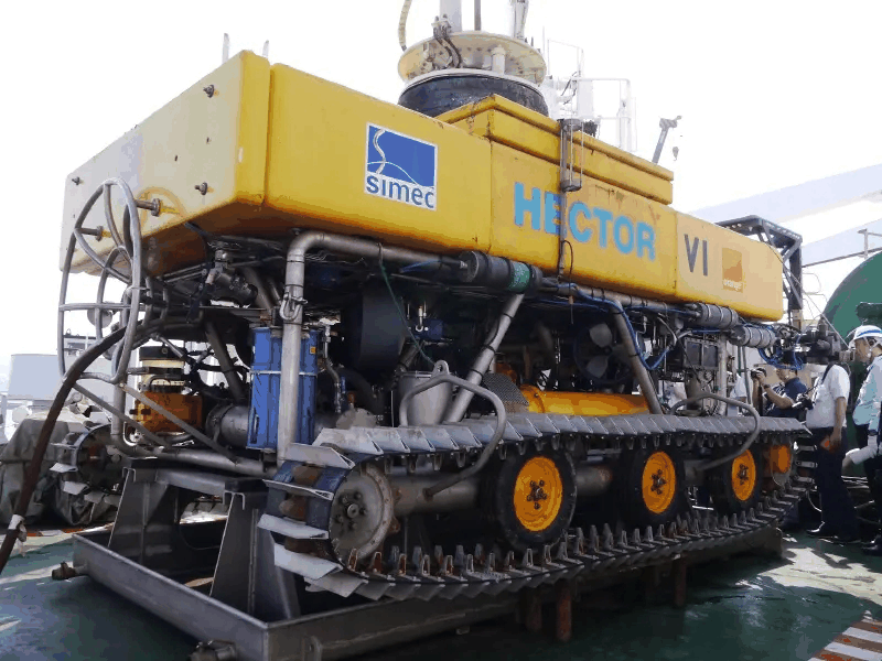

目前,CLV的功能单一,不能满足目前电缆敷设的要求。旧海底电缆的假检修、海床的扫测、水下作业、打捞等已成为先进海底运输工具的一部分功能。例如,Lewek Connector具有较大的甲板面积和起重机覆盖面积,可用于施工检修平台。配备的WROV可以辅助准确的电缆敷设作业。考虑到化石燃料的消耗和海洋环境的保护,未来的CLV应该更加环保,减少任何可能的海洋污染。例如,Van Oord公司开发的CLV将利用生物质燃料作为混合动力,以减少二氧化碳排放。
" z- H! _. Z8 {- f5 N3 n: H+ L' Q
海底电缆敷设船 “Rene Descartes”配套ROV
