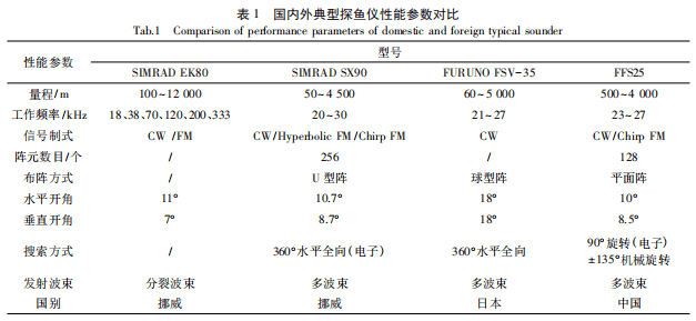

1.3 国内外典型探鱼仪性能比较虽然近些年中国在海洋渔业声学装备关键技术上取得了一定的进展,但与国外先进技术仍存在较大差距。目前深远海渔船配备的渔用探测装备几乎全部 是 进 口 的 多 波 束 探 鱼 仪。表 1 对 SIMRAD EK80、SIMRAD SX90、FURUNO FSV-35 和 FFS25 这几种典型渔业声学探测设备的性能参数做了对比。

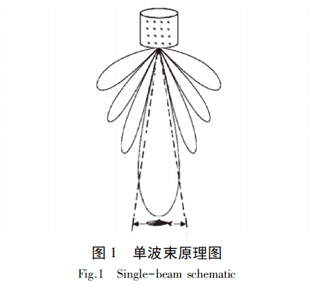

单波束技术早在 20 世纪 30 年代中期就应用到渔业声学领域中,可用来估计单个目标的距离。形成单波束的渔用声呐是利用换能器基阵的极大值方向,将声程差补偿到某一个需要探测的方向上来达到定向[12-15],其探测原理如图 1 所示。单波束传感器的灵敏度取决于目标相对声轴的方向,接收到的信号没有提供关于目标方向的信息,因此无法探测到目标方位[11]。单频信号伴随着单波束技术应运而生,早期的单波束系统中通常只能发射一种频率的信号即单频信号。单频技术对于鱼群回波所包含的信息判断存在较大的局限性,如果鱼群散射信号中包含更丰富的信息,单频技术将无法判断其目标强度。厦门海洋仪器厂生产的东方红-3 型垂直探鱼仪选用 48 kHz 的工作频率,上海渔业机械仪器研究 所 生 产 的 67 - 3 型 探 鱼 仪 工 作 频 率 也 是48 kHz。0 W/ [, I- W" T3 v9 I- I- K

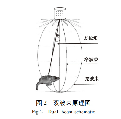

0 F; ], W3 ]7 z双波束技术是 20 世纪 70 年代早期引入渔业声学的技术之一,用于估计从声波束内单个目标的波束轴测得的极角。其利用两个独立传感器之间的波束图差异,即一个宽波束和一个窄波束,用宽窄波束传感器回波的后向散射强度的比率来确定单个目标的极角[13,16],其工作原理如图 2 所 示。双波束技术只探测幅度或强度的信息并没有探测相位信息,因此探测信息不全面。为了能更精确地判断鱼群回波所包含的信息,原有的单频探鱼仪进行了改进,有的垂直探鱼仪如 69-3 型探鱼仪和 TCL-204 型探鱼仪采用了低频 24 kHz 和高频 200 kHz 两种工作频率,可以根据需要转换使用。汕尾市快捷通导设备有限公司旗下的 ONWA KF-293、Kfish-7 等双频探鱼仪目前在市场上广泛应用,设备配置有 50 kHz 和200 kHz 两种探测频率,脉冲频率越低,探测范围越宽。因此,50 kHz 的频率可以用于一般的检测和判断海底状况,200 kHz 的频率可以用于详细的鱼群观察。探鱼仪工作频率的高低,影响探测深度和指向角等,从而影响探测范围和分辨能力等,表 2 展示了低频和高频对探测能力的影响。

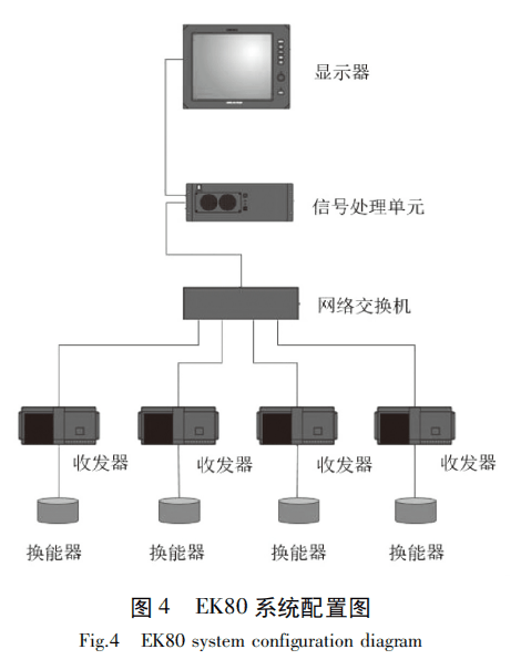

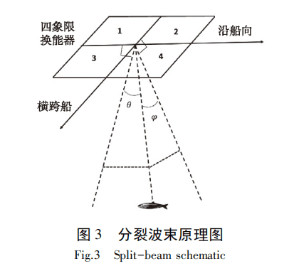

分裂波束技术能够测量目标在波束中的三维位置,并可直接测定自然状态下鱼体的目标强度及观测鱼类个体的行踪[17]。分裂波束探测系统具有很宽的频带范围,可同时在不同频段上对海洋生物、海底资源进行探测,因此有足够的分辨率来处理较小的浮游动物及较大的鲸类声音信号[18-19]。该系统运用 4 个象限的换能器,通过发射电路将电信号转换为脉冲并发射到水中,声波在传播过程中遇到海洋生物反向散射到换能器。接收时每个象限换能器独立接收,通过比较各象限接收到的信号确定目标方向[18,20]。在实际海洋渔业探测中,利用分裂波束技术确定目标在波束中的位置,并根据波束的指向性对偏离声轴的回声信号进行补偿,从而实现对鱼类目标强度的客观估测,其工作原理如图 3 所示。运用目标跟踪技术可对海洋生物的运动轨迹、游动速率及方向等参数进行测算[18,20-22]。单波束和分裂波束声学系统均适用于对鱼类和浮游动物聚类、沉水植物数据的采集,以及水深测量、地质分类等[18]。目前,分裂波束技术仍是世界范围内许多商业和科学渔业声学调查中使用的标准技术。分裂波束探测系统上可同时配备多种频率的换能器。图 4 所示是挪威 SIMRAD 公司旗下的 EK80 系统配置图,这是一款典型的分裂波束声学探测系统,该系统能够同时操作范围从10 到 500 kHz 多个频率,常用的频率为 18、38、70、120、200 和 333 kHz 6 种工作频率。

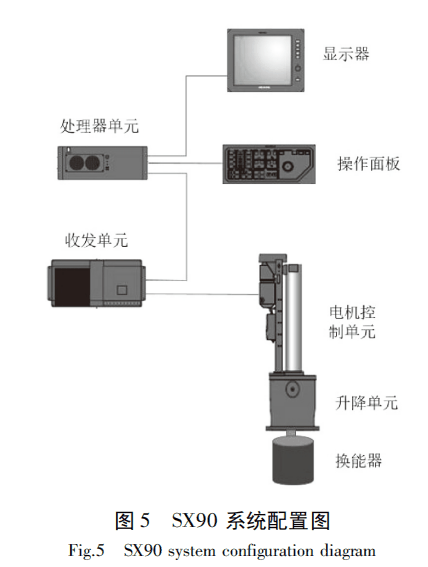

宽带技术采用宽带信号作为信息载体,具有宽带信号固有的优点。由于窄带信号中包含的目标信息有限,而宽带信号可以携带更多的信息,且有很高的距离和空间分辨率,使用宽带技术,可以得到整个频率带范围内的回波特征[44-45],极大地增加了信息量,因此选用宽带信号进行参量估计、目标检测和特征提取[46],有利于提高目标的判别精度[47]。原理上,信号的频率越多或频谱越宽,从信号源传递到接收机的信息就越多,基于此产生了宽带声呐的概念,这比传统的声呐和回声探测器拥有更大的带宽。宽带系统可以在连续的宽频带上提供散射的频率响应[13,48],连续宽带系统可以直接研究海洋生物声学散射的脉冲响应,并研究海洋动物散射的光谱特征[10,48-49]。近些年,宽带技术在海洋渔业探测领域也有着重大进展和广泛应用。针对一些对生态及商业有重要作用的鱼类,Boswell 等[50]首先建立了频率依赖的反向散射模型,并以此作为后续种群分类的基础,对多个珊瑚礁鱼类单体进行计算机断层扫描并建立了三维鱼鳔模型,随后将其作为散射模型输入,结果表明鱼鳔形态特征是重要的种群分类依据,此模型有助于分类物种差距较大的鱼群。一些学者还提到了利用宽带信号进行声波驱鱼。Deleau 等[51]在试验条件下测试了宽带信号对鳗鱼的影响,探讨了使用声波作为防止鱼群进入危险地带屏障的可能性。宽带技术在未来海洋渔业声学领域中将发挥不可估量的作用。如图 5 所示的 SIMRAD SX90 即为典型的宽带多波束渔用声呐,采用( 20 ~ 30) kHz 的发射频率,共计 11 个频率可选,从而避免其他船只或声呐的干扰; 其向船的四周发射 360°的窄波束,便于对不同目标鱼群做更好的扫描探测,能大幅提高鱼群探测、捕捞效率。8 c$ K  U; M% l  y- [# H  v7 h
