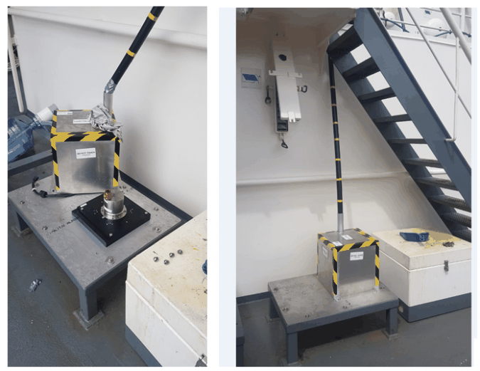

为了保证冗余,A-2-Sea 在船上确定了两个IMU 位置。主IMU安装在安全的位置,即高于甲板并靠近船舶的中心线和旋转中心位置。A-2-Sea 设计工程师测量并设计了用于支撑、固定和保护IMU的铝板和铝盒,然后将Applanix 底板固定在铝板上并装入盒内。
A-2-Sea是在德国为Noortruck安装的Applanix POS MV OceanMaster,此后该船可进行海上勘测。第二个IMU确定置于隔离舱(驾驶室下方)中,该位置安全、受保护且靠近中心线和重心。该位置定位在靠近隔离舱入口,为尺寸控制测量提供了清晰的视线通道。同样,A-2-Sea 工程师设计了一块铝板作为隔离舱甲板和IMU底板之间的中间安装板。如果主IMU位置存在问题,则冗余的第二个位置可以代替工作。
Applanix安装板是定制设计的,能够适应各类型的 IMU。测量员可以在安装板上灵活地更换 IMU,无需重新测量偏角或偏移量。Noortruck拥有两个IMU位置和两个安装板,具有极大的灵活性。
9 G. Q: K' H1 u. Z
Applanix IMU 安装位置,带有保护盒和电缆布线方案。

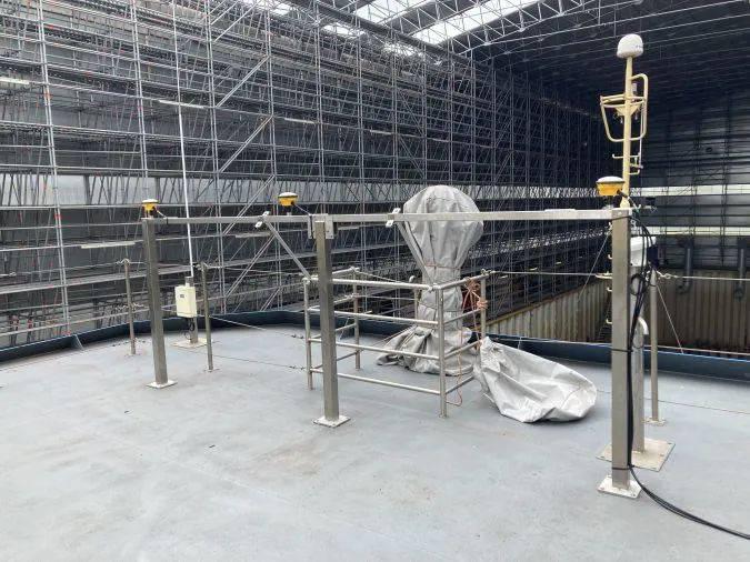

为了优化天线位置,A-2-Sea工程师需要精心设计,以确保安装位置安全、牢固,不受外部干扰。天线安装点设计了多个,从而提供更多的选择和冗余。
" v% i: u- P' ?) u4 d9 v
A-2-Sea 设计了一个天线安装架,为 GNSS 数据接收提供最佳的位置。

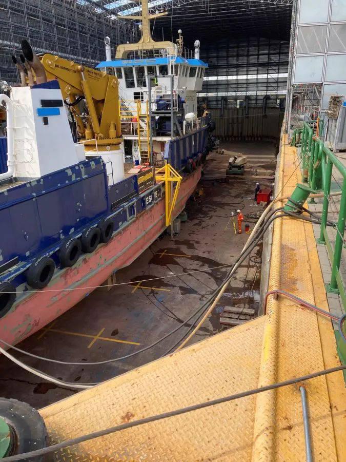

Noortruck是在干船坞进行安装的,需要确保平台稳定从而进行精确的全站仪尺寸控制测量。测量员首先定义了船舶参考框架(VRF),然后相对于该参考框架建立传感器的位置和旋转。IMU外壳中心定义为公共参考点,所有传感器的偏移都相对于该位置进行测量。除传感器偏移外,还定义了船舶旋转中心 (COR),这是优化涌浪测量的关键。
全站仪测得的所有坐标值在各自坐标轴上的精度优于0.5mm,这些坐标值都是通过全站仪的多站点测量,平均之后获得,平均的标准偏差为0.5mm。
测量过程中,船体上定义一些永久且可恢复的控制点,这些控制点在X、Y、Z方向上的限差优于0.01m(95%置信度)。同样,所有传感器建立在船体参考框架中,且在船体X、Y、Z方向上的限差优于0.02m(95%置信度)

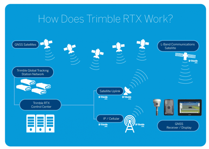

POS MV能通过L波段提供的实时Trimble RTX®校正服务数据实现厘米级精度。Trimble RTX 能在全球范围内提供厘米级精度数据,它利用来自全球跟踪基站网络的实时卫星测量,以及高精度的大气模型和算法来生成 Trimble RTX 校正,并通过一组地球同步卫星或互联网发送到接收器。
1 z6 X  o7 Y) a- f' }) {
Trimble RTX, 覆盖全球的网络,可以通过L波段卫星和网络提供厘米级校正。

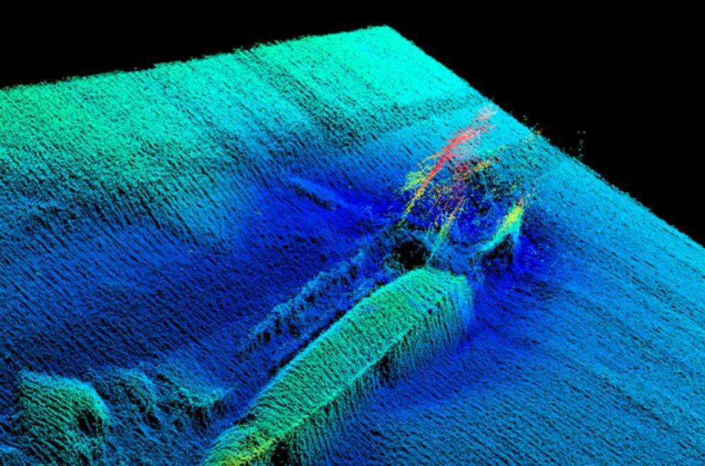

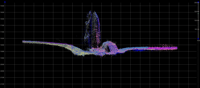

多波束数据显示出明显的海底特征。POS MV OceanMaster 和Trimble RTX 相结合,可以提供强大而准确的解决方案,可以轻松验证和识别现有和新的海底特征。

海底特征同样可以有效的用于校准和验证。上图显示了多个多波束条带在同一个海底特征上的对齐状态,以此可以确认角度偏差值是否在多波束校准中得到了正确的应用。

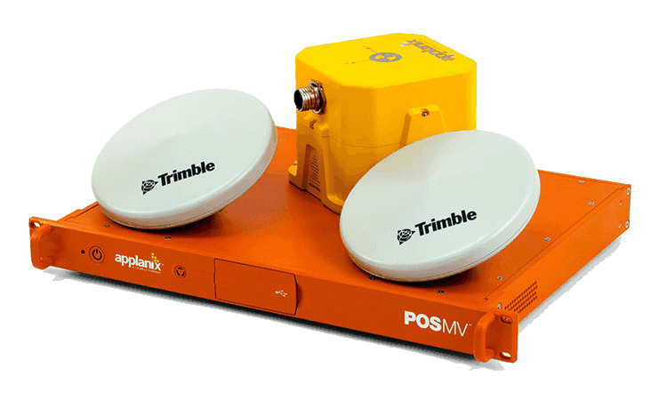

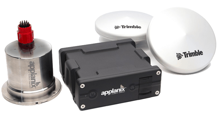

POS MV系统
POS MV是Applanix公司推出的一款人性化完整系统,专为您的海洋船舶和遥感设备而设计和建造,旨在提供准确的位置、船艏向、姿态、起伏和速度数据。POS MV结合了GNSS数据、来自IMU的角速率数据和来自GNSS方位角测量系统(GAMS)的船艏向数据,构成强大、准确而完整的六度自由定位与定向解决方案。
