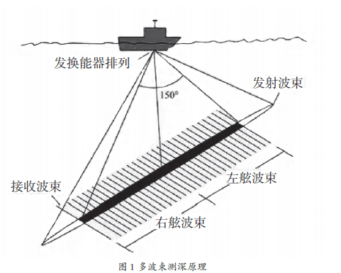

# [9 v  y& r3 o7 h3 }7 d! C利用声呐换能器向水底发射宽扇区声脉冲并接收回波信号,是多波束测深系统应用的基本原理(如图 1 所示)。就发射宽扇区声脉冲而言,其声波的频率多处于 100 kHz 以上,当发出的声波经水底障碍物反射形成返回波束时,换能器能对这些返回波束进行有效地接收和处理。此时,通过同步获取的潮位和声迷剖面数据,即可实现探测水域底部状况的有效检测。具体来说,结合获取的波束旅行时间和波束角,控制软件能实现波束脚印的水深和位置的有效计算,根据计算结果,即可获得具有较高精度都的水深条带数据,在计算机系统级及相关建模软件的支撑下,可以建立水下地形数字高程模型。

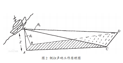

6 @! E( \2 b& e+ S0 x' l侧扫声呐系统在地貌性质、形状判断中具有突出优势,其主要组成单元包括工作站、换能器基阵、拖缆和差分 GNSS接收机等。采用侧扫声呐系统进行水下障碍物测量时,系统换能器能向两侧水底发射出超过 100 kHz 的声波,该声波无穿透能力,因此回波信号较强,且完全来源于水底面的反射。采用换能器接受并处理返回波束,按照强度、时间对返回波束进行处理,可获得具体的像素值。就返回波束强度而言,其不仅包含了水底起伏信息,而且还涉及水底底质信息。通常,回波束信号较强的区域,其水底较为坚硬、粗糙。而回波束信号较弱的地区,水底较为柔软、平坦或呈下凹趋势。回波信号经由工作站进行处理,最终形成侧扫声呐图像(如图 2所示)。
8 z' B3 o4 i! y需注意的是,侧扫声呐采用的是斜距成像原理,其数据的采集过程较为特殊,这使得在形成侧扫声呐图像的过程中,图像是按照发射 Ping 排列的扫描序列图像转换而来,因此存在一定的缺陷。如速度失真、斜距变形、目标距离变形、水底坡度变形等,此外,侧扫声呐图像还容易出现双曲变形、随机变形和拖鱼高度变化引起的变形等缺陷。可见侧扫声呐系统不具备整体的地理方位和可量测性,其在反应水底对象的空间分布状况的能力上还有待提高。

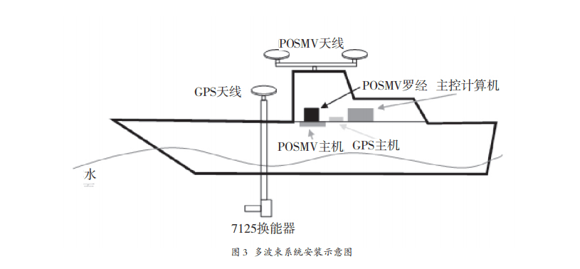

在水库救援水下目标多波束扫测作业中,将多波束换能器安置在船舶右舷,同时在驾驶甲板右侧栏杆上固定 GNSS天线,此外将 IMU 安装在中央通道拐角。在具体作业时,先进行各子系统船体坐标的准确定位。其中,X、Y、Z 三轴分别代表船艏向、右舷方向和垂直向水底方向,参考点选在 IMU处,其坐标为(0,0,0)。该项目采用浙海巡 0728 作为工作船舶。如图 3 所示,水下目标多波束扫测通过多波束安装调试、导航定位安和多波束作业的方式开展外业探测作业。要求多波束安装调试、导航定位安装符合水下目标多波束扫测基本原理,同时符合现有设备工作的系统指标和物理控制指标。作业时遵循水下目标多波束扫测原理,开展水下障碍物探测。

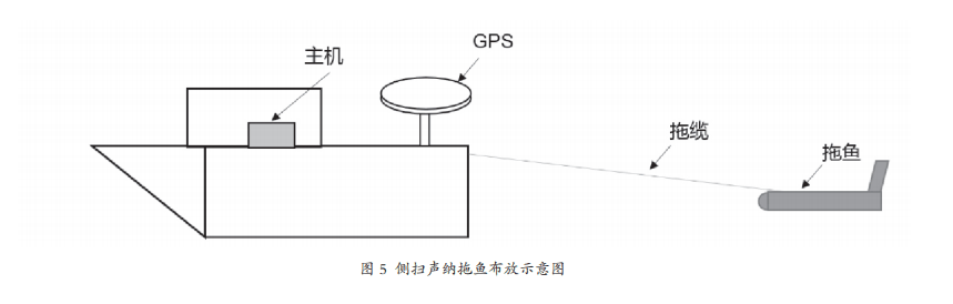

侧扫声呐测量作业过程中,采用船尾拖曳式布放方式(如图 5 所示)。
- G; }+ S7 ^; B9 {1 ~1 G$ D+ ^$ _
- Z4 f9 r  z6 c4 y) Q- j+ N- R: ~$ D* j6 s- x5 V
具体操作要点有 3 个。1) 在 GNSS 定位系统天线布放时,将其设置在拖点附近,并使得天线四周无遮挡,可以保证定位误差较小,同时确保了拖缆姿态观察时视野的开阔性。2)基于侧扫声呐工作的基本原理,进行水下相关数据测量,初步获得水下障碍物的原始数据。3)对侧扫声呐数据进行处理,整个数据处理按照底跟踪修正、增益修正、水柱修正和图像镶嵌 4 个步骤处理。就底跟踪修正而言,其能在勾勒底跟踪线的基础上,正确识别水底边缘,实现水底与水体的区分。而增益修正是对图像各部图像进行滤波调谐,这样能确保声呐图像回波强度的均匀性,同时,显著提升了水底地物、地貌的辨识程度。该项目按照固定增益、时变增益、吸收损失和扩散损失等方式进行参数调整,获得了良好的图形结果。最后,经过水柱修正、图像镶嵌有效地提升了侧扫图像的可读性。需注意的是,在水柱修正、水体图像去除阶段,主要是依据底跟踪修正方式对水体图像与水底图像边缘进行区分的。6 {& T( I$ @7 ~
