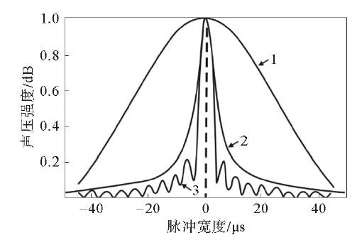

根据水声学原理,声学参量阵是一种利用非线性声学现象,在声场的远场产生差频和频谱信号的声发射装置,即参量阵声呐在高压下可同时向同一方向发射2个频率接近的主频高频初始声波信号(F1、F2),当穿过水体时,产生一系列二次频率,其中一个高频主频(F1)用于探测海底深度,而两个主频之差(F1-F2)具有较强的穿透性,用来探测海底浅地层内部结构。相对于传统的线性浅地层剖面仪,参量阵声呐换能器可以发射脉宽很短的尖脉冲低频声波,且波束角较小,没有旁瓣,因此波束指向性好,图1所示,1表示10KHz线性调频声呐的波束指向性,2表示10KHz参量阵声呐的波束指向性,3表示100KHz线性调频声呐的波束指向性,明显参量阵声呐波束指向性更好。在低的信噪比情况下这种尖脉冲声波信号更加容易识别,能够反映出细小的沉积物界面声阻抗的变化。
图1  参量阵声呐和线性声呐的波束指向性比较

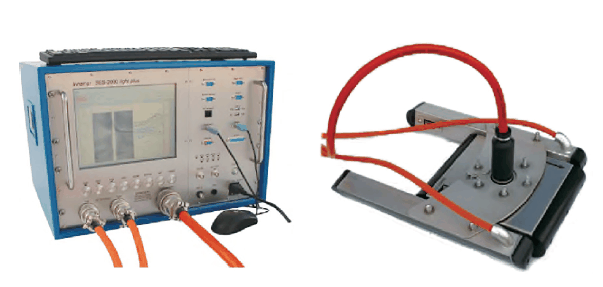

Innomar SES-2000浅地层剖面仪实物见图2,其采用2个100KHz的频率作为主频,可根据测量的不同目的选择合适的频率和发射脉宽,其差频率有5、6、8、10、12、15KHz等多个低频,波束角±1.8°,发射脉冲长度66~800μs,低频发射波形有CW波、Ricker波、LFM(CHIRP)波可选择。作业水深1~500m,最大地层穿透深度50m,最小分辨率优于5cm,声波发射和信号接收集成与一个换能器中,其尺寸30cm×26cm×7cm,空气中重量22kg,具有轻巧便携的特点,非常适合近岸浅水区海洋工程测量,有“管道探测仪”的美称,在Innomar SES-2000浅地层剖面仪采集界面上可直观识别出管道。该系统由主机、换能器和涌浪滤波器组成,操作系统为Windows7,主机上有显示屏,便于现场观察和参数调节。
图2 参量阵浅地层剖面仪SES-2000实物图

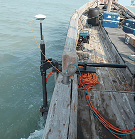

本次检测使用木质小船,有效降低了船体机械噪音,船速控制在5节左右,沿测线保持直线匀速行驶。测量时,GPS定位天线位置和换能器位置处于同一铅垂线下以减小测量误差,涌浪滤波器靠近换能器,换能器杆用支架固定安装在船侧舷中部,以避开发动机噪音和尾流气泡生产的影响,吃水深度在1.2m(图3)。由于发射频率的大小决定了穿透深度和图像的分辨率,因此,开始检测前,应根据测区水深、底质条件,充分调试仪器,选择适合本海域海底地层的最佳参数。福建湄洲湾LNG管道路由区海底底质以泥砂质沉积物为主,地层厚度较薄,且目前管道掩埋平均深度约1.5m,经过仪器反复调试,选用检测频率为10~12KHz,增益约18~22,记录长度10m为工作参数,可获得高质量检测数据。
图3   SES-2000换能器实测安装位置图

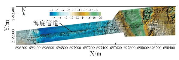

根据同步调查时多波束和侧扫声呐所得的地形地貌资料分析(图4、5),湄洲湾LNG管道路由水深3~20.5m,平均水深约15m。路由区地形崎岖不平,由东向西水深变浅,地形逐渐抬高,形成东低西高的坡地。垂直管道两侧地形基本平坦,顺管道展布“U”型沟槽,管沟明显。地貌类型主要发育海底沙波等自然地貌和采砂痕迹、以及拖锚痕迹等人工地貌。
图4 湄洲湾LNG管道路由区水深地形图

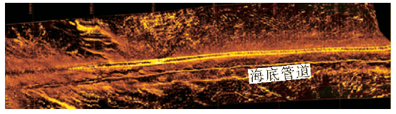

图5   湄洲湾LNG管道路由区地貌图

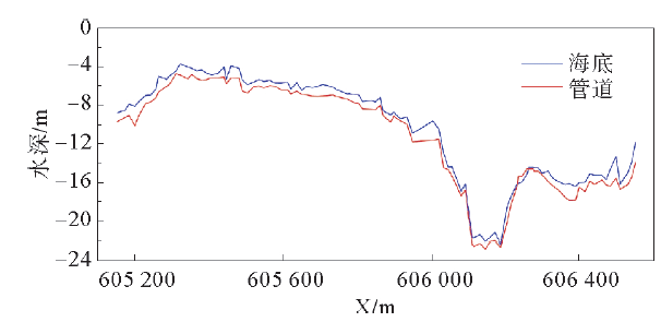

根据声学反射原理,海底管道等水平圆柱状体的声学反射呈抛物线状强反射,即管道在剖面特征图像为上凸的半圆弧。可以根据管道反射半圆弧顶部与海底之间的距离判断管道的埋藏深度及管道埋藏状态,资料解译时利用该特征先识别出管道所在位置,再计算出自海底面到管道顶部深度值之差,来判断管道赋存状态。当海况较差等原因致使获取的外业资料品质较低时,海底管道有可能因形成的假信号而难以判别,处理资料需要充分对比高频和低频海底反射信号特征,以准确获取海底管道的位置和埋深数据。另外,管道悬空与沙包回填之后信号的变化,也要结合以往的检测经验和历次检测成果对比分析,才能准确判别当前管道的真实赋存状态。本文中根据Innomar SES-2000实测资料,将湄洲湾LNG海底管道赋存状态一般分为埋藏、裸露和悬空3种类型(图6),并绘制了管道埋藏剖面图(图7),可以看出,管道大部分处于埋藏状态。

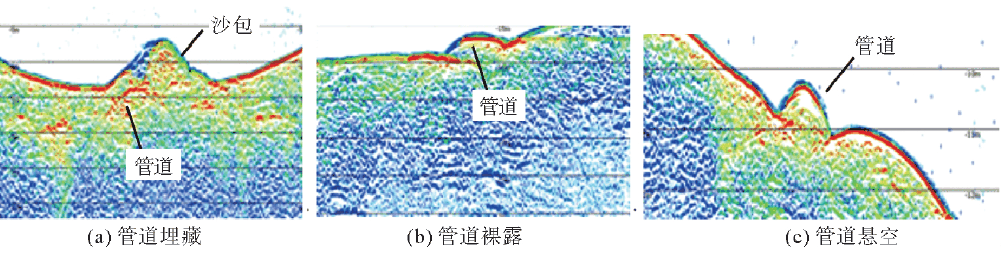

图6 湄洲湾LNG海底管道赋存状态实测图
图7 湄洲湾LNG管道埋藏剖面图
⒈埋藏状态
埋藏管道指浅地层剖面上曲线顶部在海底之下的管道,见图6a。管道位置的反射弧信号清晰,反射界面强,海底界线明显,对沙包回填治理后的管道也能有效探测,易于识别。海底面以下沉积层组不连续,海底下凹为当时开挖掩埋的管沟,管道埋藏于海底面以下,管道处于稳定状态。
根据反射曲线顶部与海底面的高度差,得出管道埋藏深度,经计算,湄洲湾LNG海底管道约85%处于埋藏状态,平均埋深1.5m。
⒉裸露状态
裸露管道指管道顶部出露于海底表面之上的管道,且裸露高度小于管道直径。浅地层剖面显示反射弧圆滑,能量强且清晰,剖面图上可直观判断位置,见图6b。说明管道出露位置处于强冲刷作用的区域内,管道状态不稳定,存在悬空的可能。经结果分析,湄洲湾LNG海底管道约10%处于裸露状态,平均裸露高度0.3m。
⒊悬空状态
悬空管道指管道顶部离海底的高度大于管道外径,即管道下部与海底不接触,存在悬空或半悬空状态,一般为海流侵蚀管道底部造成。悬空管道的最大特点就是信号圆滑清晰,屏蔽现象明显,弧状信号之中无绕射现象(图6c)。实测表明,Innomar SES-2000浅地层剖面仪对悬空管道反射作用强,湄洲湾LNG海底管道约5%处于悬空状态,主要位于管道近岸段水流冲刷严重的区段,需回填治理。
