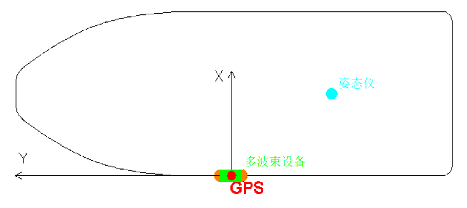

多波束设备支架选择安装在高速艇左舷约1/2处,避免船主机、泵和螺旋桨对多波束采集设备的干扰[10]。姿态仪(光纤罗经)安装在靠近船中心的室内结实地板上,调整光纤罗经使其艏向与测量船艏向基本一致。GPS定位设备,VeriposLD4天线安装在多波束换能器正上方[11]。
建立船体坐标系,以多波束换能器杆与船吃水交点为原点,右舷方向为X轴正方向,船头方向为Y轴正方向,垂直向上为Z轴正方向,如图1所示。
8 `- A* M2 ^- I. A& S: e4 Q
1 高速艇多波束设备安装位置示意图

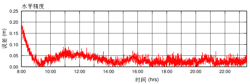

GPS校准:本次导航定位设备在动员前已在陆地控制点进行静态校准,对接收机进行了16h的数据采集,如图2所示,经计算后得到GPS水平定位精度满足本次扫测要求。

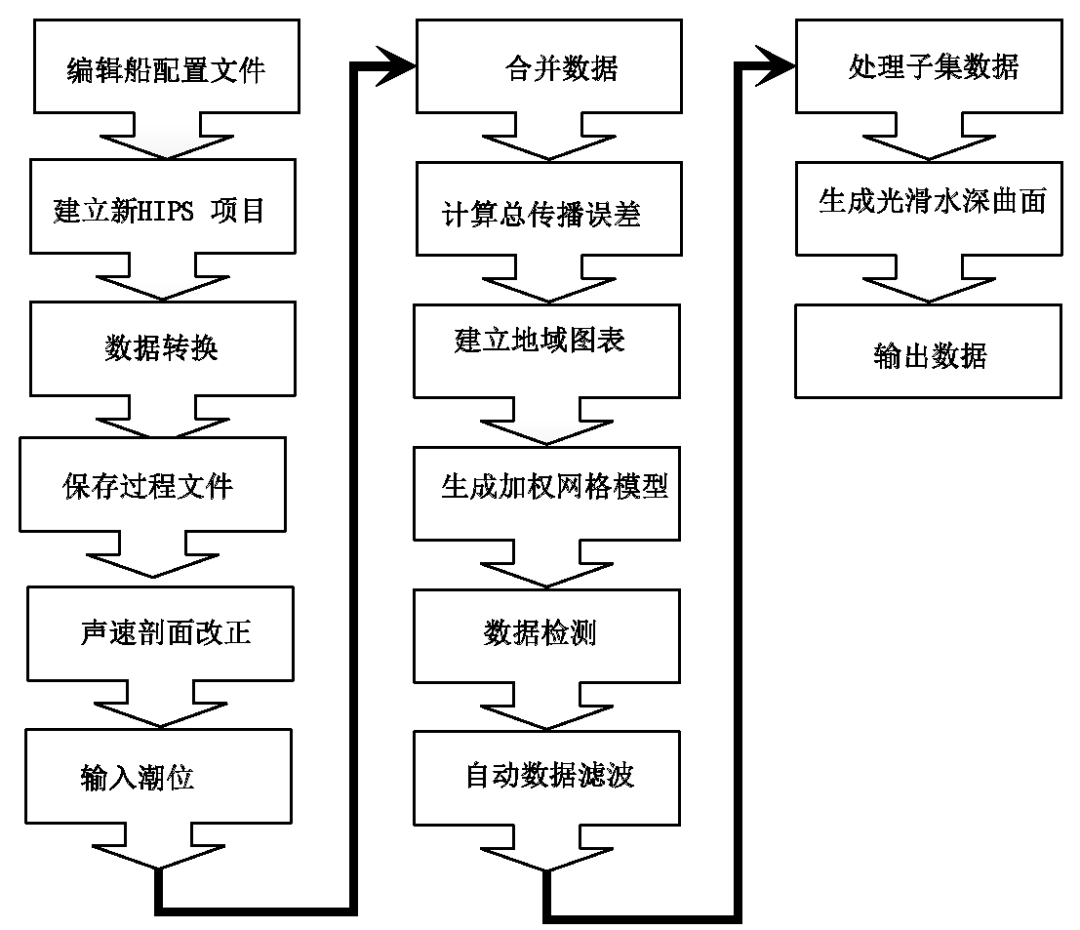

根据多波束各传感器设备偏移量,新建船配置文件,并对原始声速文件、潮位文件进行编辑,使符合CARIS的文件格式以供后期读取使用,具体处理流程如图3所示。
1 w# X8 g( G9 O( Q* C( z) e- Z+ S
3 多波束数据处理流程图
在CARIS HIPS and SIPS 6.1软件中,作业过程如下:
⑴用CARIS HIPS and SIPS 6.1软件对多波束水深数据进行数据转换并进行人机交互清理(LineMode和SubsetMode):剔除粗差,过滤虚假信号。
⑵声速、潮位改正:采用已经编辑好的声速、潮位文件对水深数据进行声速改正和潮位改正。
⑶做SubsetMode下的数据清理:根据测区测线布设情况,平均每4~6条测线为一组,逐区进行数据清理。
⑷水深修正:多波束系统采集水深数据量极大,因而在开始制图编绘工作之前,需对相互重叠或超稠密的水深数据进行修正,修正时保留最浅水深。
⑸数据输出:将经过各项改正后的数据输出成标准ASCII格式,用于后期成图。

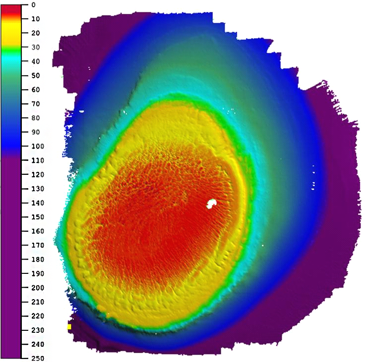

根据采集的数据生成礁盘区域水深渲染图(如图4所示),扫测区域内水深范围为3.1m~250m,变化较大;地形比较复杂,礁石和沟壑较。水深较浅区域主要在沉船西侧和西南侧,沉船周围残骸密集区域水深较浅,吊机区域存在浅点。

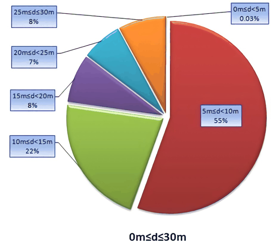

从扫测区域内30m以浅区域水深分析饼状图(图5)可知0~5m水深占比较小为0.03%,5~10m占比超过一半为55%,10~15m占比为22%,15~20m占比为8%,20~25m占比为7%,25~30m占比为8%。

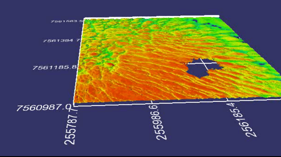

为了保证后续作业船舶在沉船附近进行打捞作业安全,故对沉船附近区域水深进行二次多波束测深,经过数据校核处理后运用三维软件进行模拟(如图6所示)。在标示的经纬度范围内,地形由红色渐变为绿色表示地形由高至低、水深由浅至深,空白区域为沉船所在位置,而沉船周围的礁盘地形沟壑较深、水深较浅,且礁盘顶部较为平坦宽大,远离沉船的位置,地形较为凌乱、沟壑交错水深略深。

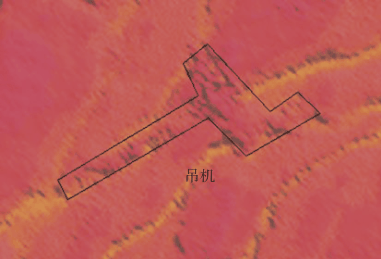

⒊大块残骸分辨

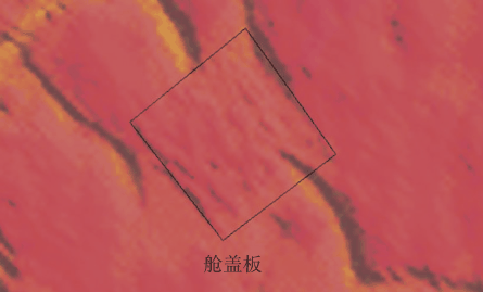

通过对水深数据中特异值进行分析,在扫测水深图中可以明显看出部分区域水深发生突变,可以初步判断存在大块残骸,经过整个区域的分辨共发现几处可能存在大块残骸的位置。在多波束扫测完成后,根据扫测获取的位置信息,在对应位置发现了该残骸,并进行摄像确认其中一处为吊机及底座残骸(如图7所示);另一处为沉船的舱盖板(如图8所示)。
$ Y) e$ R) X. k1 g
图7 多波束扫测吊机残骸
/ Q2 {5 I; n& ^4 ~- m. Z4 T0 L
图8 多波束扫测舱盖板残骸
