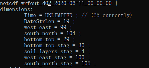

, }+ Y! g' t4 i% d; T% v(1)水平网格WRF 模式使用 Arakawa C 网格,一个 m×n 的矩阵中,共有 :
  • M中心质量坐标:m×n
  • U跳点坐标:(m+1)×n
  • V跳点坐标:m×(n+1)! h* w& M2 ^  s' Z, Y* A

    wrfout文件维度信息
C网格具有比较好的频散性和守恒性,高分辨率下优势更明显。但是变量在不同位置,给后处理带来了一些不便,一般使用时,将U,V位置的变量平均到M点进行使用
