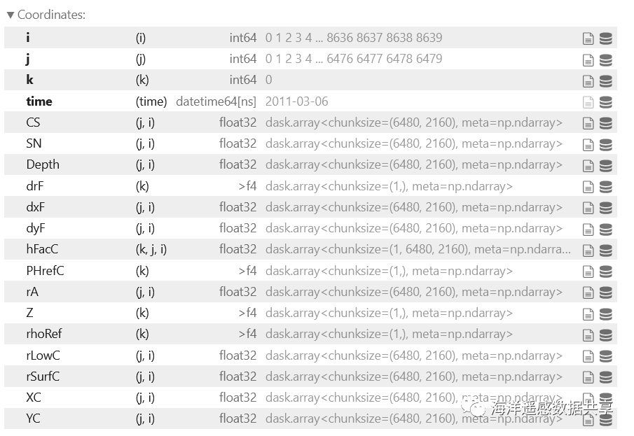

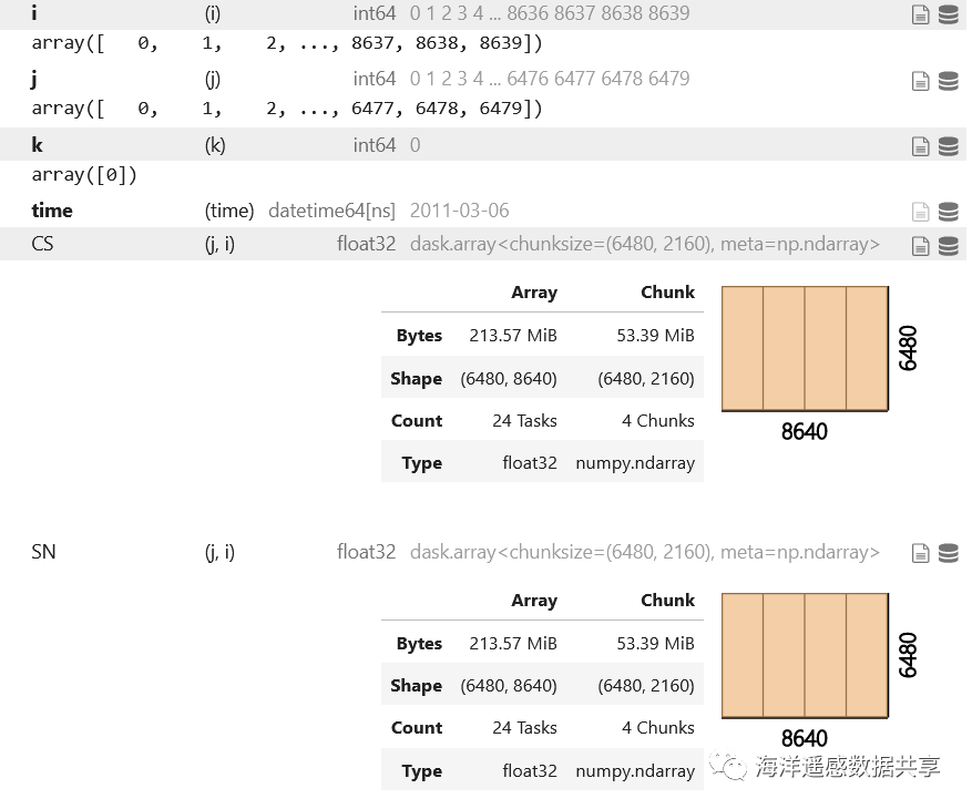

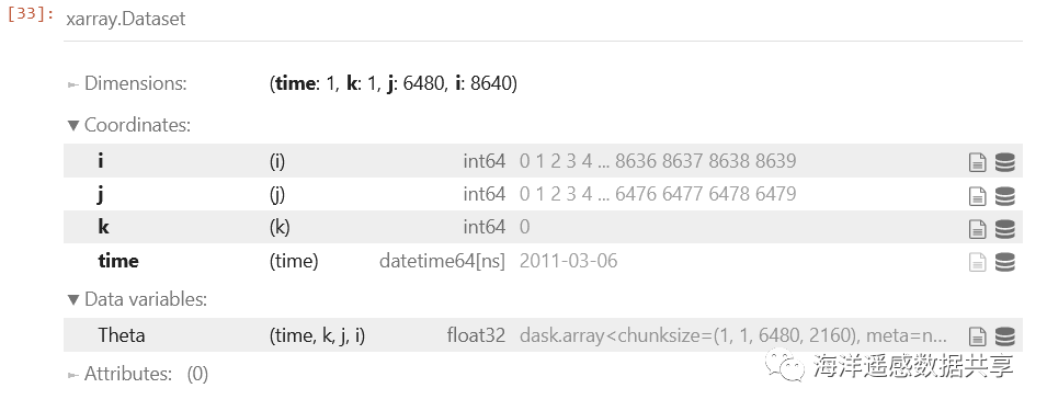

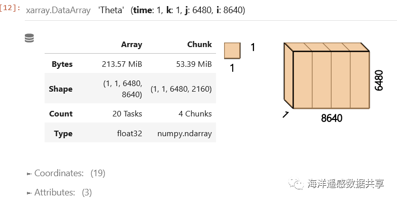

ds_sst的数据结构为Xarray的dataset,ds_sst.Theta的数据结构为Xarray的dataarray。可以看到Theta的数据大小是231M,这只是一个1小时快照的单层全球数据,体积不算太大。
  |# {) l4 e* O3 l* T2 P
上图为其coordinates,这是dataarray数据结构的一个关键术语,其中黑色粗体i,j,k,time表示维度坐标(Dimension coordinate),其他为无维度坐标(Non-dimension coordinate)。

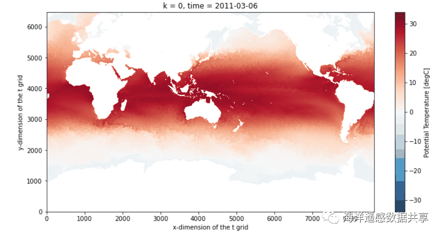

绘图查看1 f  t2 h: w+ R7 _+ m1 y2 z  O
3 R7 {5 A6 H+ F% O8 p. L; Z1 {temp.Theta.plot()
维度坐标i,j作为其x和y轴,另一维度time和k(深度0)出现在标题上。
因为LLC为特殊的网格结构,这里暂时不能直接实现地理绘图。后面会对此进行单独介绍。

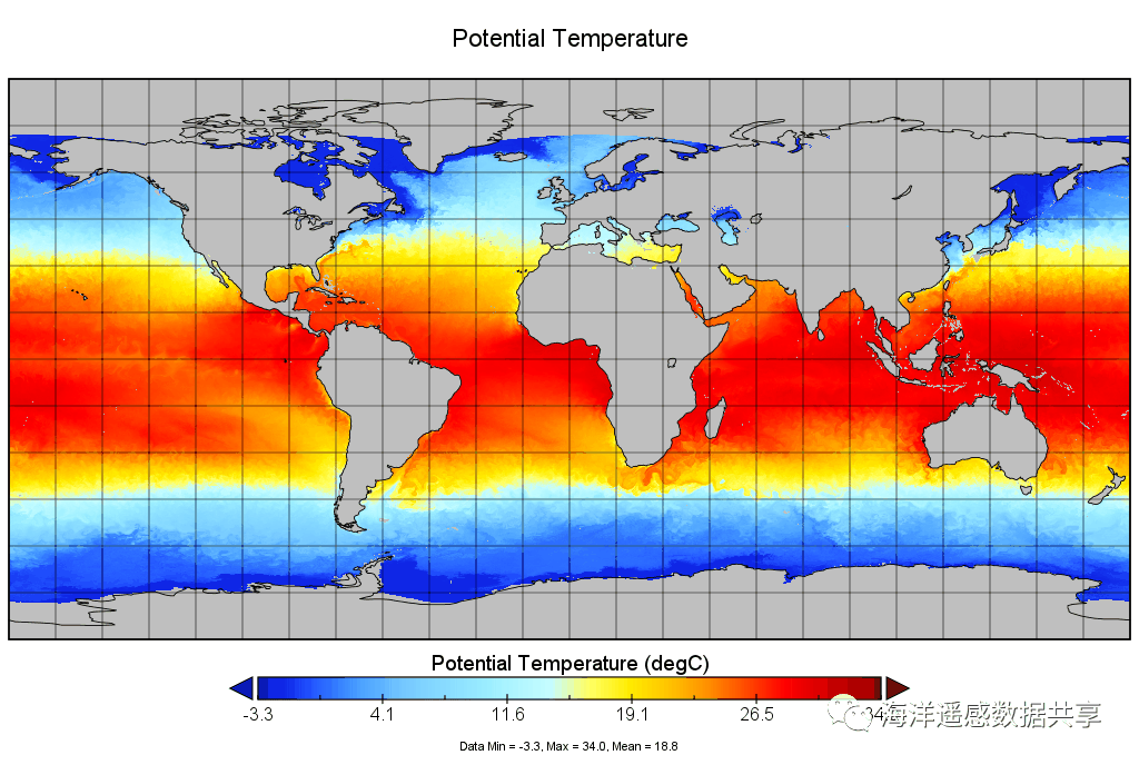

上述命令可以将Theta参数保存。通过panoply可以绘图展示SST参数的全球分布:

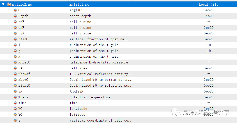

但可以发现保存的文件大小是2.5G,远远超过了其自身大小,这是什么原因呢?
. w/ [- X9 |- }0 [: A
原来是把无维度坐标全部保存了,这些坐标其实也是数据,因此占用很大空间。一共有11个这样的2D坐标,再加上Theta,数据体积就达到2.5G了。
5 @  ?5 K9 `3 ^' S2 J9 @! \8 g1 X2 u' z6 t4 k- F4 J* U8 B% T
这些无维度坐标可以删去:
ds_sst.Theta.reset_coords() # 将无维度坐标转为变量(不删除)
& a; B4 \0 W$ g9 Vds_sst[["Theta"]].reset_coords(drop=True) # 将会删去无维度坐标
若想保留某些坐标,比如经纬度XC,YC:
ds_sst.Theta.reset_coords()[["XC", "YC","Theta"]]
上面使用了[[ ]]做变量的筛选。
然后保存:
ds_sst[["Theta"]].reset_coords(drop=True).to_netcdf('myfile2.nc')" N2 l# ], C4 k7 O4 I
ds_sst.Theta.reset_coords()[["XC", "YC","Theta"]].to_netcdf('myfile3.nc')
这样,数据体积就小了,其中myfile2.nc仅包含Theta,大小213M。

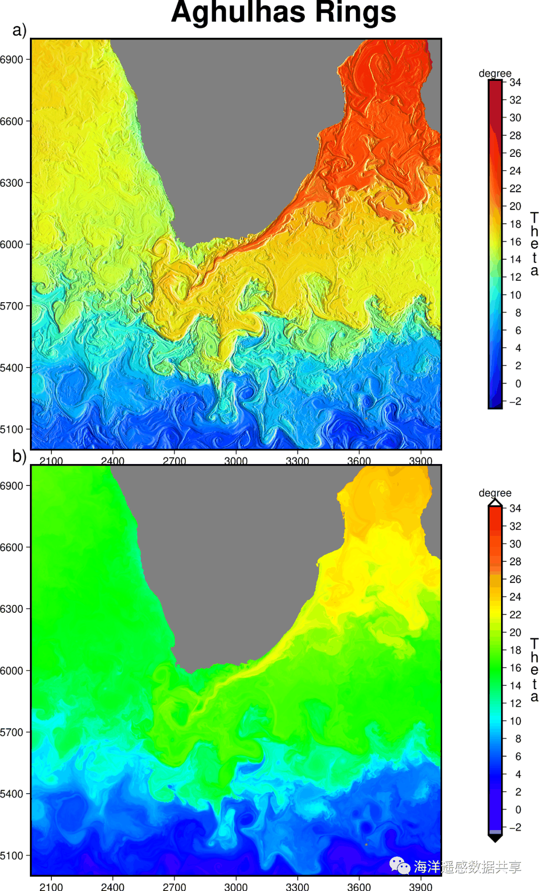

GMT绘图比ython自带函数更加强大,既然已经下载到本地,则看一下GMT绘图效果:
gmt begin ex02 png
1 ]5 G) E) B5 B% v    gmt set MAP_ANNOT_OBLIQUE 0
# }0 Q$ D. T0 X  {$ X    gmt subplot begin 2x1 -A+JTL -Fs16c/10c -M0 -R1000/2000/2500/3500 -JX15/13c -B100 -T"Aghulhas Rings"- m) V. s4 t" w# R
        gmt subplot set 0,0 -Ce3c+ a& I. n" A: L
        gmt grd2cpt myfile3.nc?Theta -Cjet -Z/ H3 P1 W: \% T. G7 ]
        gmt grdimage myfile3.nc?Theta -I+a90
; ]7 n) s4 D) `7 _$ G9 f$ [6 r        gmt colorbar -DJRM+o1.5c/0+mc -I0.3 -Bx2+lTheta -By+ldegree
, ~; J" `. T* O8 D, Z( N1 {8 A" f' Q' S  @6 P. z1 S  j( t, Y- |
        gmt subplot set 1,0 -Ce3c0 U0 s7 ]' a3 Z1 ]1 b
        gmt grd2cpt myfile4.nc?Theta -Crainbow -Z
% P) B$ n' P3 j        gmt grdimage myfile4.nc?Theta, \% \3 v5 D+ W6 l% d
        gmt colorbar -DJRM+o1.5c/0+e+mc -Bx2+lTheta -By+ldegree
% V7 y1 f/ r+ P: G/ s    gmt subplot end
& P/ M9 r1 A6 T( Ogmt end show 2 \! z# |, [' y% i2 U9 @8 Z/ x2 h6 I1 z

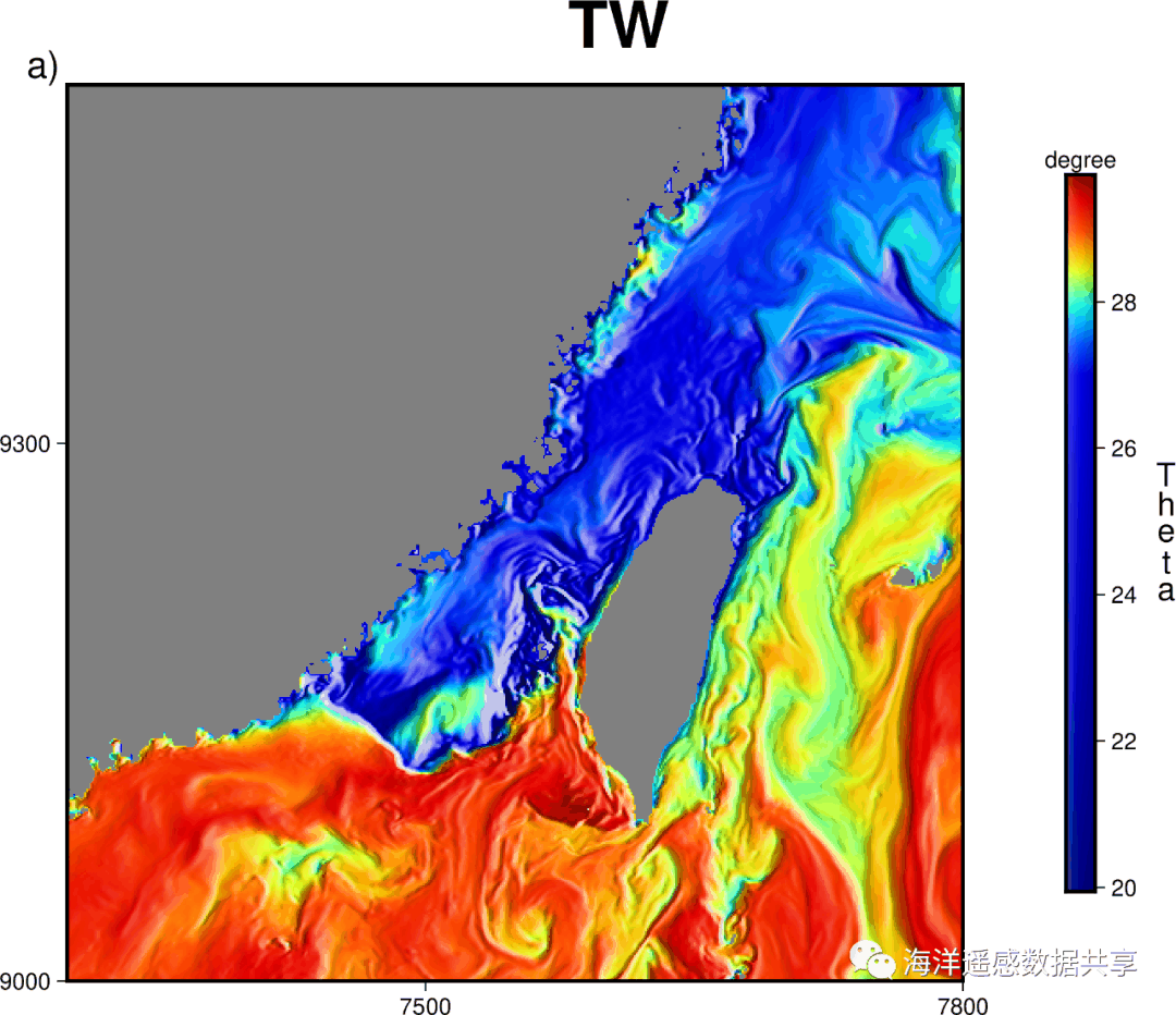

台湾海域
