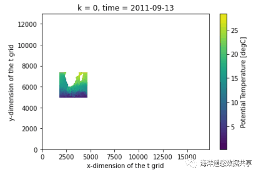

使用经纬度进行数据选取,选择区域是南非海域:
temp.where((temp.XC < 60) & (temp.XC >0) & (temp.YC >-50) & (temp.YC <-10)).Theta.plot()
' `: n- V1 }7 H* f  s1 H; K

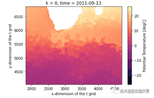

现在已经按照经纬度范围选好了数据。但是检查发现数据的尺寸没有减小,这里还缺少一步:
temp.where((temp.XC < 60) & (temp.XC >0) & (temp.YC >-60) & (temp.YC <-20),drop=True).Theta.plot(cmap="magma")
8 u$ z; _% ~& [) g: G. j
通过drop范围之外的数据,数据大小正常了,它的范围正是我们通过经纬度筛选的范围。
然后保存,文件大小约90M:
small_ex=temp.where((temp.XC < 60) & (temp.XC >0) & (temp.YC >-60) & (temp.YC <-20),drop=True)) e8 _. m4 ~5 L# M; S( X( n
small_ex.to_netcdf('myfile2.nc')
按照经纬度选取数据的速度较慢,原因是对XC和YC进行了对比计算。此外也可以使用维度坐标ij的切片进行选取,前提是大致知道ij和经纬的对应(可以从绘图中大致查看)。
small_ex2=temp.isel(k=0,i=slice(1824, 4703,1),j=slice(4040,6857,1))
7 e* ]0 G) v/ B" Wsmall_ex2.to_netcdf('myfile2.nc')
坐标切片的速度更快,无对比运算,结果完全一样,因此推荐使用它。

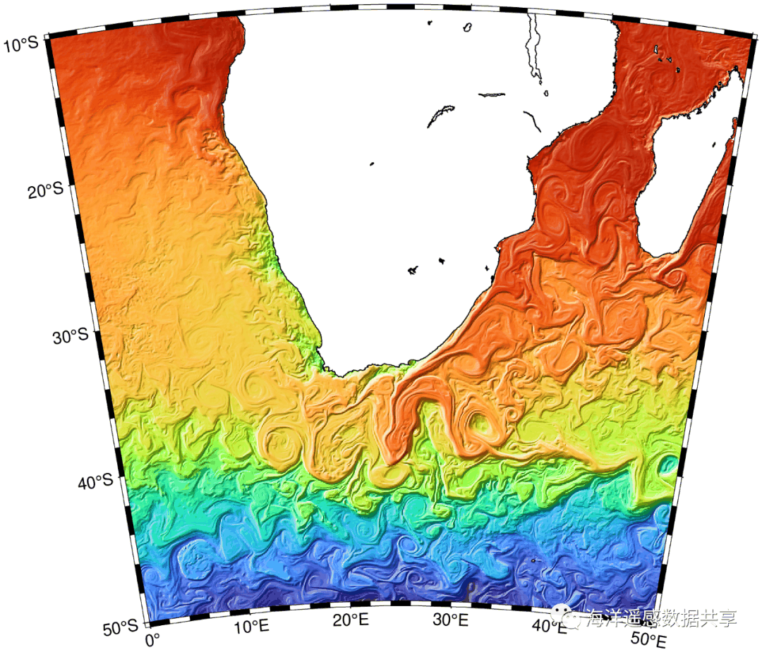

上节,我们看到LLC4320的绘图坐标标注均为网格点数,而不是经纬度。那么怎么使用经纬度表达呢?这里我们初次使用Julia的GMT和RemoteS。
  • • Julia GMT是GMT的一个Julia语言包。
  • • RemoteS是针对复杂地理网格绘图的Julia包。
      l3 d6 }) e# _5 Y! M- j
代码仅需两行:
G = grid_at_sensor("./myfile4.nc", "Theta",region=(0,50,-50,-10),xarray="XC", yarray="YC", inc=0.03);
# ~1 q( d6 B% O% }) j$ b: ^: |* Q
imshow(G, proj=:guess, coast=true, dpi=200)
, L$ ~1 p1 Q& v7 a
