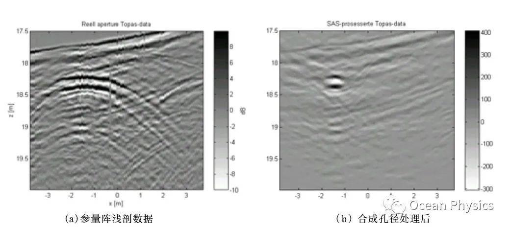

        浅地层剖面合成孔径
浅地层剖面仪经过处理以后神奇的把绕射弧压制了,确实还原了物体的真实状态,但是不利于目标探测。假如此目标物是埋藏电缆,经过合成孔径处理之后,反映出电缆的真实形状,但是由于真实状态在图像上只是一个小圆圈,不如一条大大的绕射弧容易分辨。
可见,100%还原真实的数据不一定是表达的最优方式人们还是喜欢基于自己认知的且容易分辨的数据所以数据各种CNN手段的优化处理还是星辰大海

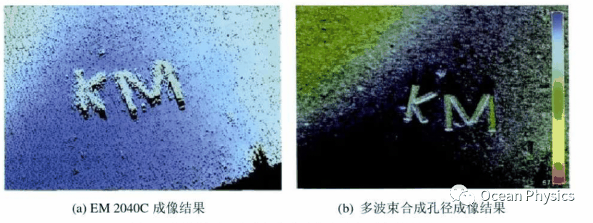

3 @2 i  D! G, w        多波束合成孔径
多波束合成孔径声呐以多波束测深声呐为基础,结合侧扫式合成孔径声呐的技术优势。
5 j2 x' D1 o1 z( n$ ~+ i
多波束合成孔径声呐主要技术特点
9 \+ Z' d& E* X6 m. u/ t7 ^/ W
1)相对于侧扫声呐机制的合成孔径声呐来说,多波束合成孔径声呐能够在一定角度范围内,实现全覆盖三维测量,不需要额外设备进行补隙,突破常规合成孔径声呐垂底探测盲区限制。声呐载体灵活,可以通过船载或AUV搭载的方式实现走航测量;
8 [1 I) Z; |% q
2)在航迹向具有与侧扫合成孔径声呐相同的图像分辨率,依靠载体走航虚拟合成大孔径基阵,获得与探测距离、信号频率无关的高分辨率,突破常规多波束测深声呐航迹向波束脚印扩展限制;
0 r& A( k' p+ o' @4 t+ w
3)在水平向能够通过波束形成技术分辨目标回波方向,具有较高的距离和方向分辨率,经坐标变换后最终能够得到分辨率较高的三维声呐图像,突破常规合成孔径声呐不能进行高精度深度测量限制;
3 |& u9 K8 L6 g. s  l1 L0 n7 h& ?
4)基阵结构更为复杂,制造难度较高。声学模型和成像理论复杂,算法计算量大,实时实现困难。
目前,浅地层剖面合成孔径和多波束合成孔径尚未大规模商业化使用,本文还是以分析侧扫声呐机制的合成孔径声呐为主。以下文中提及的合成孔径声呐均指侧扫机制的合成孔径声呐。

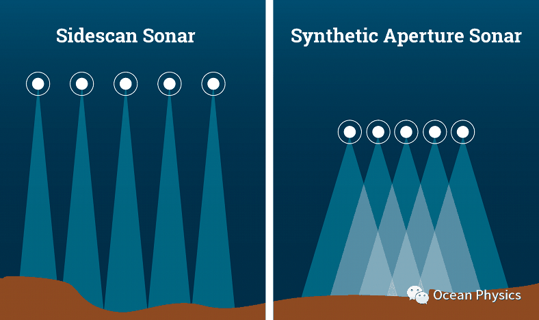

        侧扫合成孔径声呐
传统的侧扫声呐的分辨率会随着距离的拉长而降低,这点跟照相机比较像,如果想要获取远方目标物的细节照片就需要大的镜头。通常情况下,大的阵会提高远处目标物的细节,但是如果要把这个阵放在AUV上,就不得不考虑阵列尺寸的问题了。所以为了解决这个物理尺寸的矛盾,就出现了人工合成阵列的方式,在不牺牲分辨率的情况下把阵列尺寸变小。
传统的侧扫声呐换能器会发出一个声脉冲,然后在等接收到此脉冲的回波后,再发射下一个脉冲。所以脉冲信号之间都有一定的间隔,这些测量的脚印在海底也是相互独立的。
而合成孔径声呐技术会发出连续脉冲,接收到回波之后也不立即处理,而是通过结合这些回波信号人工的去延长(合成)一个更长的虚拟阵列。这些用来合成虚拟阵列的回波信号是单个海底位置上的多次测量,如上图所示,右侧合成孔径声呐示意图上,单个点最多可以进行四次测量,将这四次测量的位置记录,可以合成出一个更大的虚拟孔径。合成孔径声呐的波束侧视去看,像一个个漏斗状在海底端多次相互重叠,以此来得到更细腻的图像。

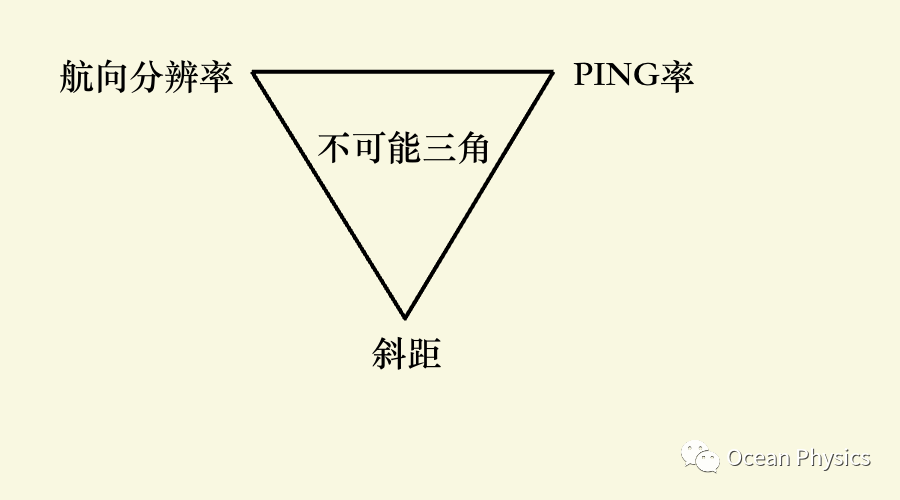

对于侧扫声呐来说,航向的分辨率,PING间距和斜距是相互耦合的关系。侧扫声呐的不可能三角:

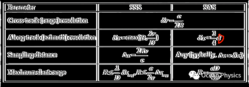

对于合成孔径声呐来说,这三个参数是相互独立的,能够不受限制的调节这几项参数。表1对比了侧扫声呐(SSS)和合成孔径声呐(SAS)的主要参数。通常情况下,侧扫声呐的最大斜距是和航向分辨率、航向Ping间距和发射频率三者紧密相关的。
% y4 f# {! o  p2 p) t$ C! v
表1 | 侧扫声呐和合成孔径声呐的主要参数对比
3 A, U9 p# B* ^4 F
侧扫声呐和合成孔径声呐主要参数对比:c为声速, B为发射带宽, D为声呐阵列长度 (合成孔径声呐:接收阵列长度),λ为发射波长, v为载体速度,r为斜距,R为最大斜距,α为合成孔径声呐重叠因子,通常稍大于1。
一些侧扫声呐用动态聚焦、多ping,多波束技术来弥补侧扫声呐的技术缺陷。像是Klein 5000, EdgeTech 4300-MPX 和EdgeTech 4500-DF这些高端的侧扫声呐正是应用了上述的技术,但是这些增加了系统的复杂性和成本,其中一项无法突破的瓶颈就是航向分辨率会随着斜距的增加而变差,也就是远端数据的航向分辨率会变差,而合成孔径声呐的分辨率是恒定的,不随着斜距的变化而变化。

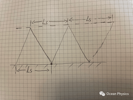

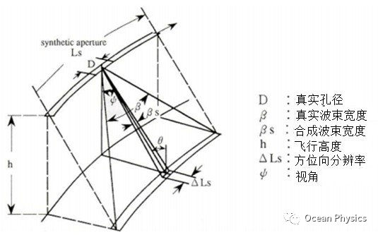

  • 航向/方位向分辨率(沿测线方向上的分辨率),也称沿迹分辨率。如下为推算过程:
    # D  D9 |) Y7 V7 F; u* ]
    % X, R5 A" o- Y" F% C
真实波束宽度:β=λ/D
真实分辨率:ΔL =β*r = Ls (从刚照射到扫描完)
合成后的孔径长度为2* Ls(发射扫描完那一刻到接收到此回波,载体又行进了一个Ls)
合成波束宽度βs =λ/(2* Ls) =D / (2*r)
合成分辨率ΔLs =βs*r =D / 2(此为理论值,在实际测量中往往达不到这个理论值,为了追求信噪比压制旁瓣往往会牺牲一部分航向分辨率,实际测量中能达到的理想航向分辨率约为3D /4)
其中λ为波长,D为阵列长度,r为斜距。
从这个公式中可以看到,合成孔径声呐系统使用小尺寸的阵列也能得到高方位向分辨率,而且与斜距无关。

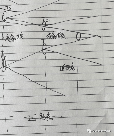

侧扫声呐同样的物体成像时,在远距离端会因波束角的开角变大而被扭曲拉长,如下图所示:(欣赏下灵魂画手的“大作”)
