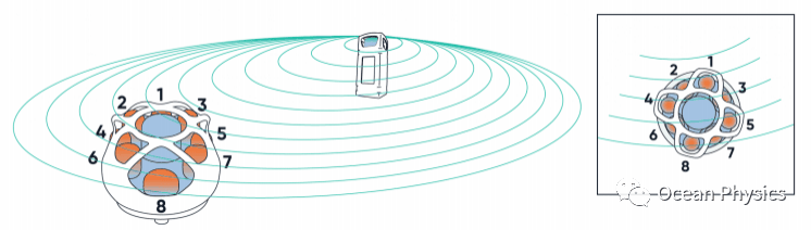

水下声学定位如何⼯作?水下声学定位系统使⽤⼀种称为超短基线(USBL)的技术 。USBL收发器使用水听器,作为水下麦克风和扬声器,来传输和接收声学信号。水听器中的换能器技术用于将电能转换为声进音行传输,并在接收过程中将声音转换为电能。单个水听器法无提供方位或方向信息,因此需要多个水听器。它们以阵列的形式安装在收发器上,各个水听器之间的距离和几何形状都是非常精确的。
9 h  d( {% a% L5 ]8 `/ x9 _
+ Z" {8 X9 h9 A4 n( q5 g0 G! E* P
基线——水听器之间的距离。
4 g  ]8 y) V' ]3 d( S4 _当收发器接收声学信号时,⼀种称为“相位差分”的技术使⽤每个水听器信号到达时间的微小变化来计算信号的来源方向。发射信号和接收响应之间的双向移动时间用于计算到信号源的距离。使用距离和方向数据,可以确定跟踪物体与表面安装换能器的相对位置。请注意,声速可能会根据水压、温度和其他因素而波动,因此需要在位置计算中考虑这⼀点。
. \1 ^0 V5 C; g6 C
图 | 收发器的发射波形图,可根据阵列间水听器单元的相位差来判别

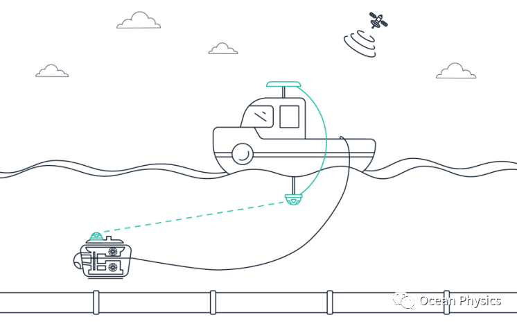

根据USBL计算,来自换能器的声源的相对方位和范围是已知的。也就是说,接收器和换能器之间的范围和方位是已知的,但是,换能器的位置与地球表面的绝对位置无关。在某些情况下,这就足够了,例如,当您只需要知道被跟踪的物体相对于水面船只的位置时。但是,许多场景需要被跟踪物体相对于地球的绝对位置,特别是在测量类型的情况下,或者必须将参考点引用到绝对位置的情况下。
将绝对位置注⼊USBL通常使用安装在水面船只上的GNSS接收器  (如GNSS罗经)来实现。全球导航卫星系统位置数据成为USBL的输入。
将水面船只的绝对位置和航向数据和USBL传感器相结合,使系统能够将其与跟踪物体的相对位置数据进进合成。结果提供了跟踪对象的绝对位置。
图像描绘了⽔⾯船只和管道测量ROV之间的 USBL声学定位。USBL连接到GNSS罗经以获得绝对位置输⼊
