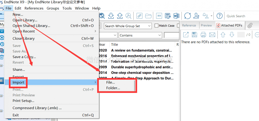

导入文件
导入分为文件夹导入(根据提示操作即可)和文件导入,其中文件导入支持多种格式,如PDF、EndNote Library、EndNote Import、Text 、Translation、Refer/BiblX、Tab Delimited、Reference 、Manager (RIS)、ISI-CE、Multi- Filter (Special)、EndNote 、generated XML等等。
以上这么多中格式可满足单独导入文献或导入参考信息,如无法下载文献时就可以只下载参考文献,然后导入即可,例如知网、ScienceDirect。

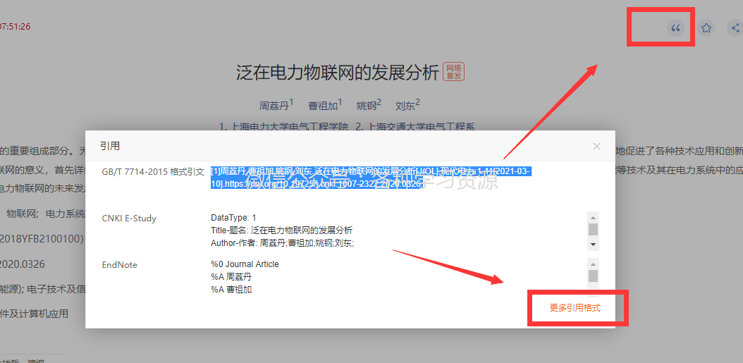

知网,点击引用后再点击跟多格式参考
然后就可以选择endnote格式的参考下载。
ScienceDirect,点击cite,下载RIS格式,完成后双击可以直接将参考信息导入到Endnote。

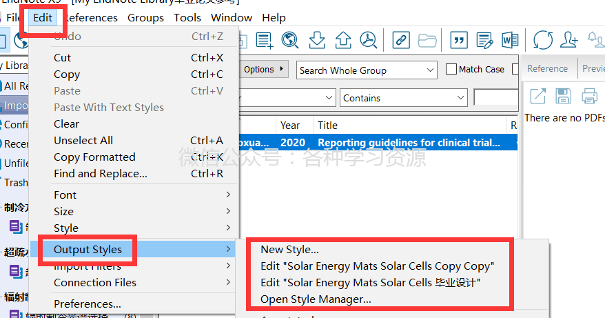

参考格式对于不同的学校或者期刊有所不同,但是其基本的设置都是一样的。对于期刊一般软件中都会自带,部分需要设置。点击edit-选择output style,然后点击open style manager可以进行选择,选中后双击打开。对于毕业论文或设计需要再进行修改。

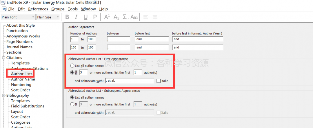

一般期刊或者毕业论文会要求列出的作者数量,这时点击citations --author name list,然后根据要求列出的作者数量设置。

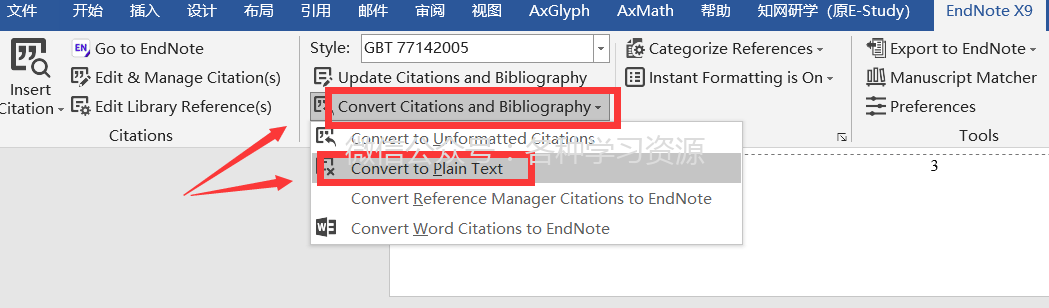

这个小编就不啰嗦了,聊一下容易忽略的地方,一般的期刊会要求将文章中的引用域删除,简单说就是清除参考格式,转为纯文本。这时只需点击convert- Convert to Plain Text,然后弹窗点击yes即可完成。
