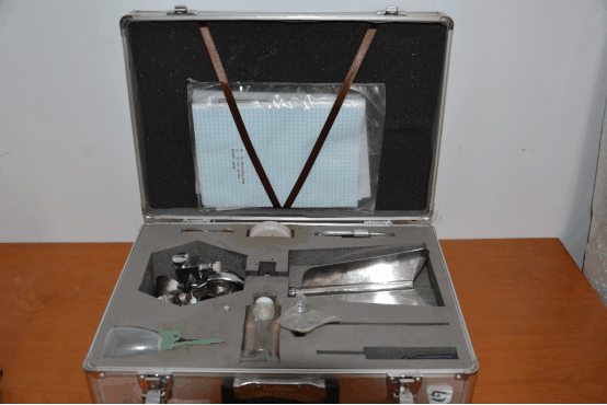

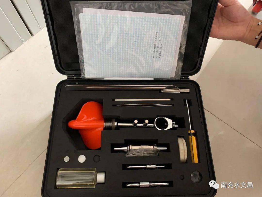

1.转子式流速仪
5 `; S# t* @# m, p7 S/ r
主要由旋桨、身架和尾翼三部分组成。旋桨内装有讯号触点和轴承转轴等,主要型号有LS68型、LS78型、LS25-1型、LS45型等。旋桨式流速仪、旋杯式流速仪和旋叶式流速仪均属转子式流速仪,工作原理基本相同,是利用水流动力推动转子旋转,根据转动速度推求流速。通常根据水流流速的不同来选择不同的型号进行流量测验。
  }8 J/ n7 m3 n8 n4 W
▲LS68型流速仪
! a5 e0 m& h; e8 f6 Z. D▲LS45型流速仪 99366d5bdbaf8833dd2a5764a548542e.jpeg ▲LS25-1型流速仪
" @/ G+ V; s% Z9 c+ }; f( r 706dfa3ca82fdc4dbcdcd3301b5a098e.png
& g7 T: v  B8 a7 w! b9 D  v' F▲LS25-3A型流速仪# ?) S$ f; @, e* L0 a& h
9 I0 y! R- _, y6 M0 E6 U▲LS78型流速仪' j9 o" a8 t4 h0 T8 w! ^

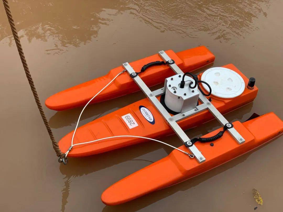

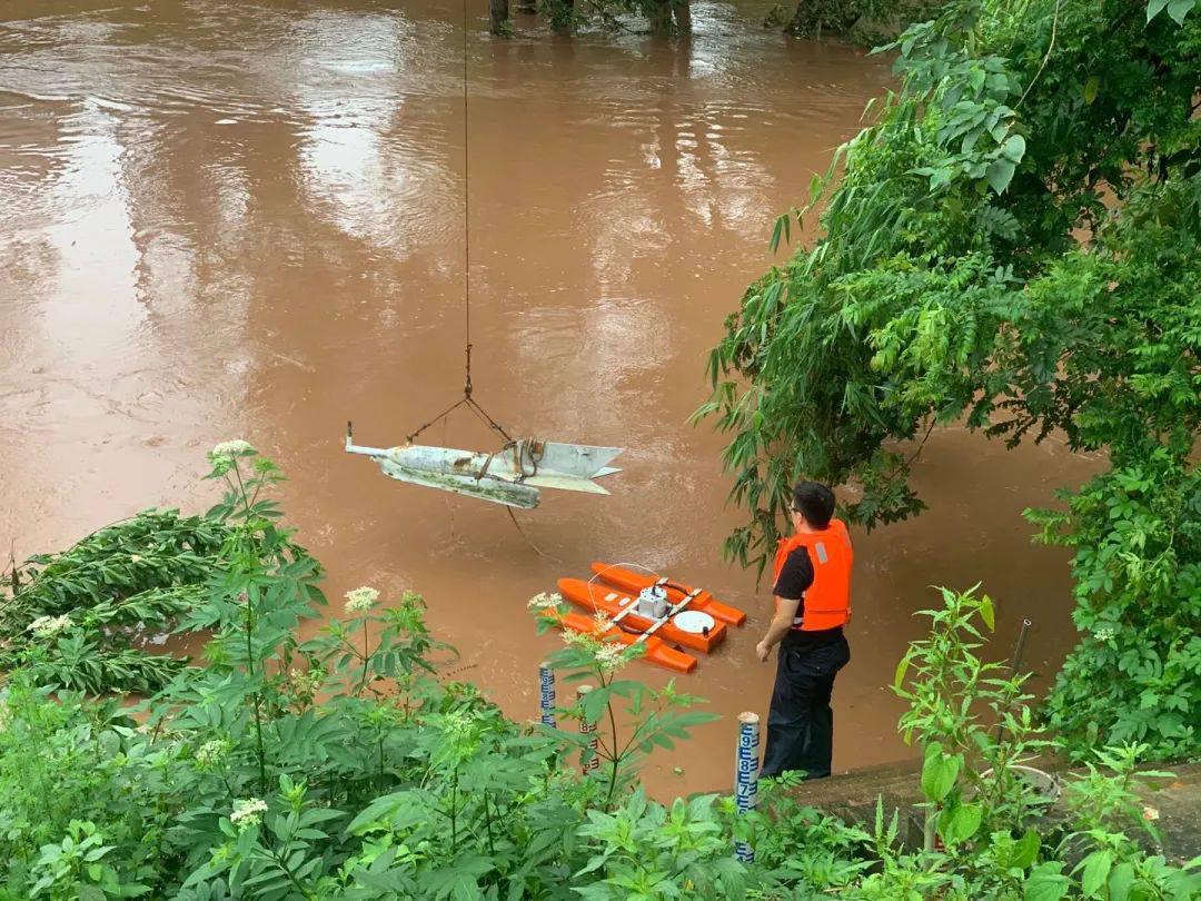

2.声学多普勒流速剖面仪
; ~% B% _  ^* @* g& }% h0 Y+ b声学多普勒流速剖面仪(英语:Acoustic Doppler Current Profiler,缩写:ADCP)是一种用于测量水速的水声学流速计。其原理类似于声纳:ADCP向水中发射声波,水中的散射体使声波产生散射;ADCP接收散射体返还的回波信号,通过分析其多普勒效应频移以计算流速。ADCP应用最广的领域当属海洋学研究。ADCP也可用于河流、运河的流量测量

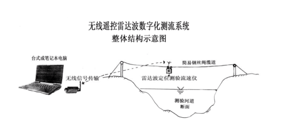

3.无线遥控雷达波数字测流系统
+ S1 ?( }; ?8 H0 O2 @3 y
▲苍溪站 无线固定式电波流速仪
! q1 C. I6 X$ \5 E, {& n2 O- b1 [
无线遥控雷达波缆道测流系统的特点是携带、安装方便。随时安装,迅速测流。测验缆道简便、经济。不受风雨和停电限制。它主要用于取代浮标法进行高洪测流,要适应高流速、大量漂浮物使测流设备无法入水情况下的流量测验。也可用于巡测和一般性测流。

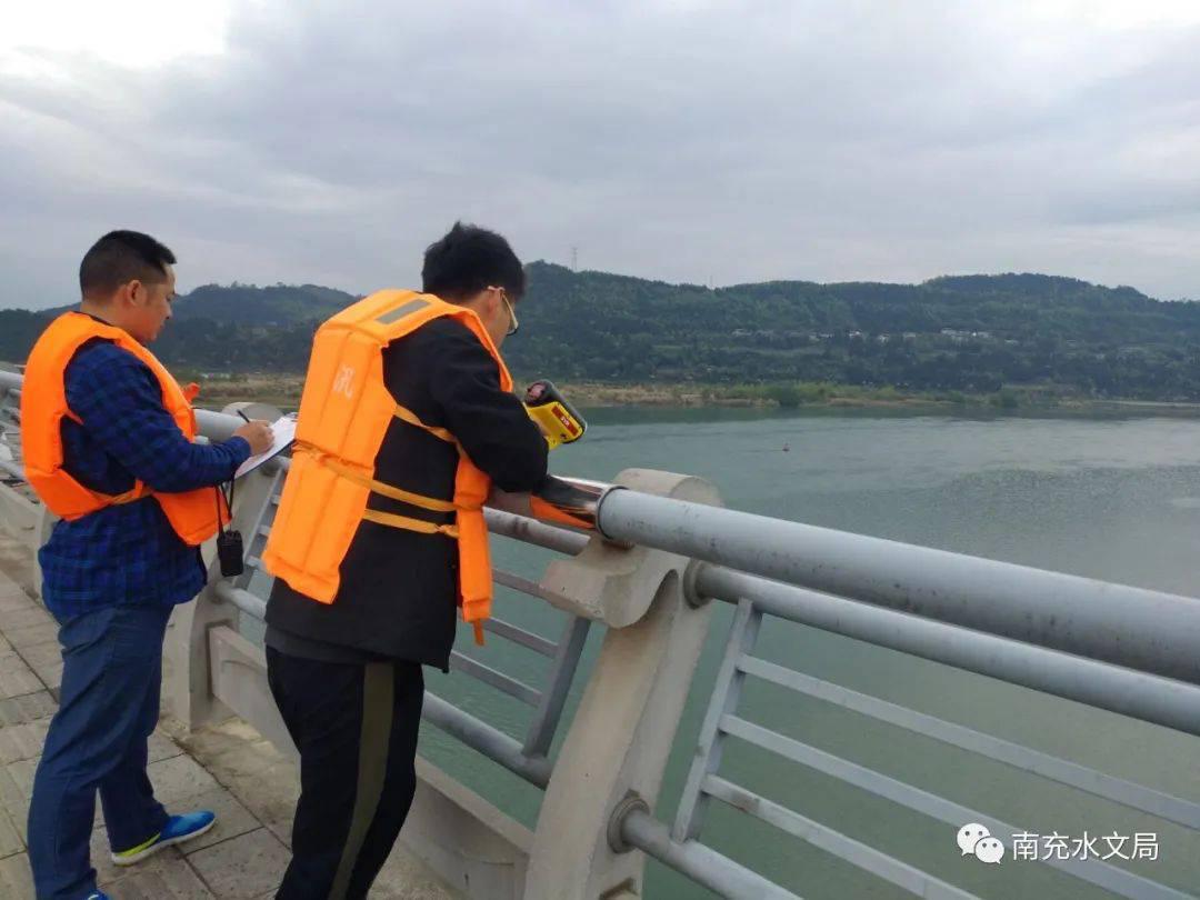

4.手持电波流速仪
* y7 h! K1 ]* p
手持式电波流速仪俗称“雷达测速枪” ,在水流急、含沙量大、漂浮物多以及在洪水等复杂水情情况下,常规测流仪器难以工作,有时连投放浮标都比较困难,由于手持电波流速仪测速时不受水面漂浮物、水质、水流状态的影响,而且流速愈大,漂浮物愈多,流速愈快,反射波将愈强,有利于电波流速仪工作,所以用它来代替浮标测流尤为合适。
主要应用于野外巡测和洪水、溃坝、决口、泥石流等应急测量,尤其适用于汛期抢测洪峰。
: D/ }2 ?) z! X! ]" y- r& F  v. R
其优点是采用远距离无接触方法直接测量水面流速,通过水面流速系数的换算达到测量河流流速的目的,该仪器不受使用环境影响、不受含沙量、漂浮物等的干扰,具有自动化程度高、操作安全、测量时间短、性能可靠、工作稳定、维护方便等优点。
