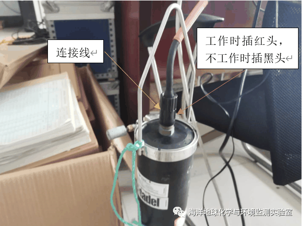

1、  CTD将线正确连接,插口为美标插头,如下图所示:0 _8 T3 ^6 F0 t8 H

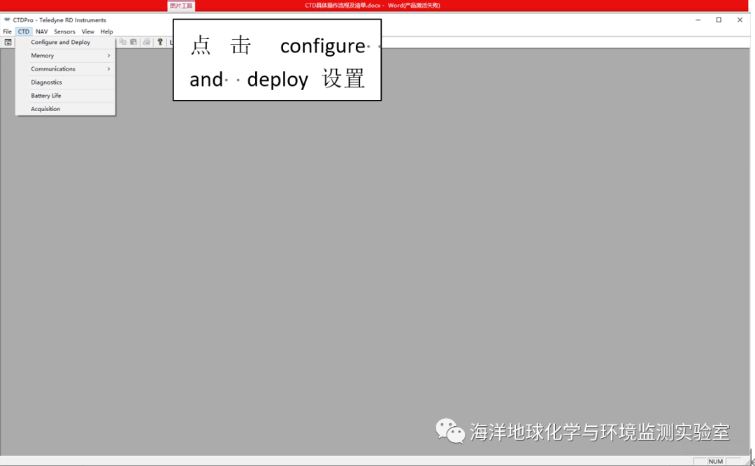

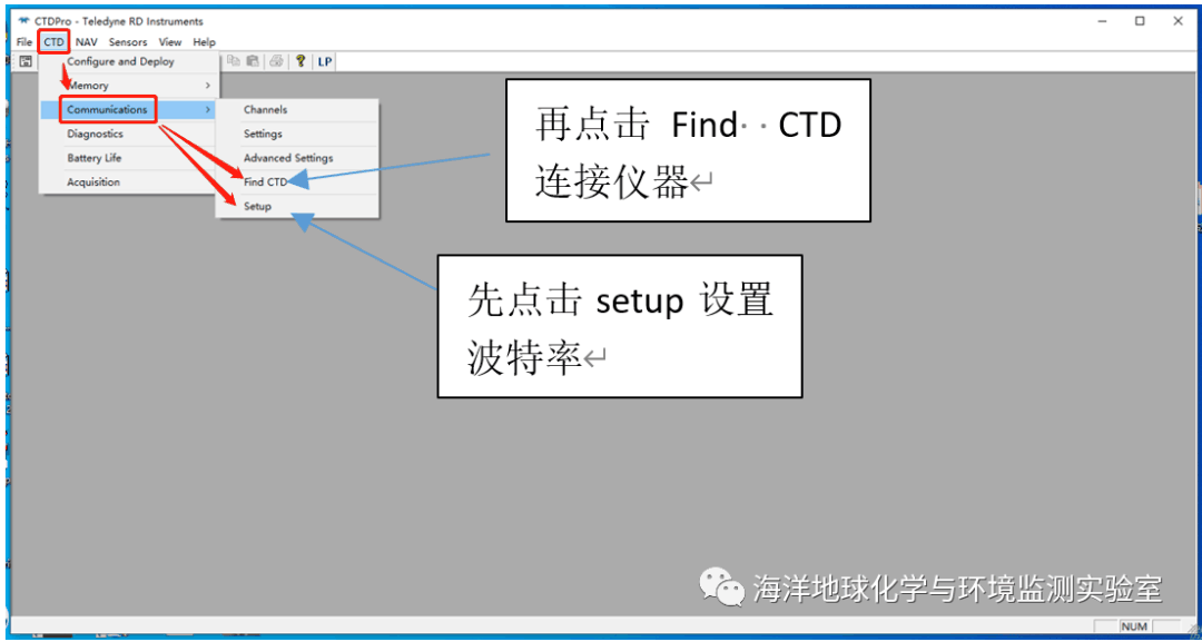

2、仪器和电脑正确连接以后,打开软件进行设置:
8 [% L% @8 I8 l/ c

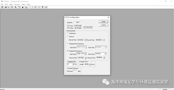

3、仪器参数设置; h- e; }6 p0 G5 [  _( E
4、进入设置页面,设置完仪器后点击Deploy设置完成:4 n0 `3 ]  m+ [

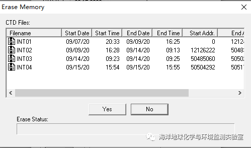

5、设置完成后,会出现以下界面,点击yes会清空以前的数据,点击no不会清空数据,会出现设置工程名称,设置完成后就可以。* `( J4 t' C- L4 R4 ~( F

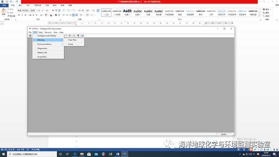

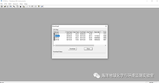

' F; e# z" b7 N, ?1 P7、仪器正确连接以后,导数据在memoryview files 中,8 C& G: \  d$ [' _
8、选中做的项目(自己命名的项目名可能不存在,它会以统一默认的名出现,看时间区别项目),点击download下载。

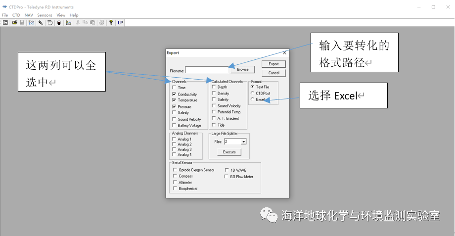

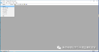

9、下载完数据后要记得转化格式,点击export,进入设置页面,选中需要的选项输出即可。
0 f1 K2 G% I' O& K8 B& @0 y
