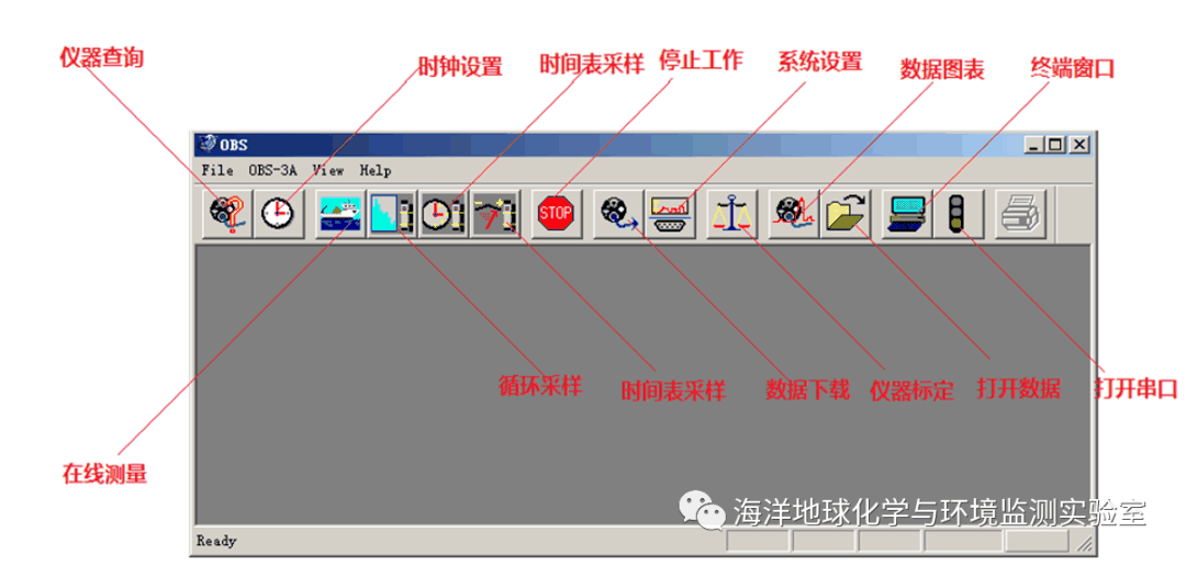

1.仪器和电脑连接之后,打开如下软件
: }% u# t- [  K c69f5a0b860abc0759aef92c6044f964.png
$ V! w, h' J$ O# \& e7 y* T% ~2.  软件功能如下:4 O8 o/ F: J9 Y0 L

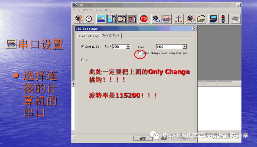

3、  首先进行串口设置,串口设置好之后,打开串口的灯会变绿:

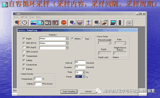

5、  采样模式设置我们主要选用自容循环采样,主要更改的参数是:Interval(工作时间间隔),Duration(工作时长),Rate采样频率一般就是10HZpower就是100%Temperature估算一下测站处的海水温度,Salinity估算下测站处的海水盐度。设置好后点击Start Sampling,插上工作头开始工作。

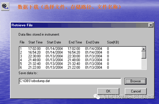

6、工作完成以后下载数据:
