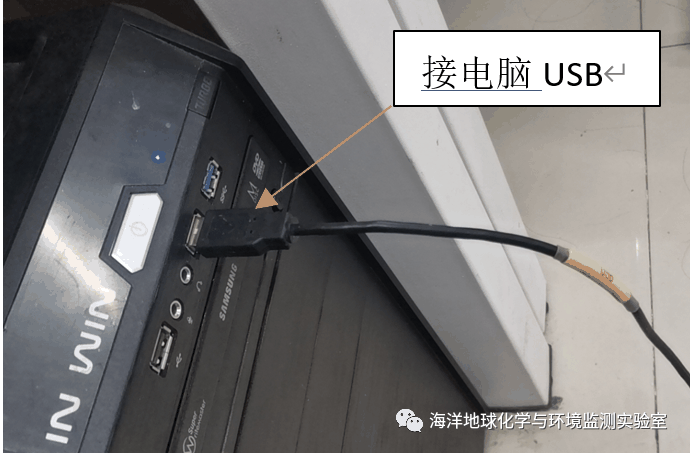

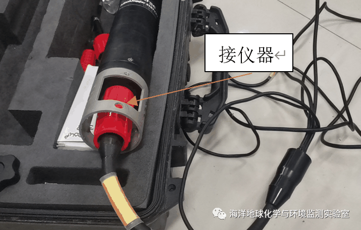

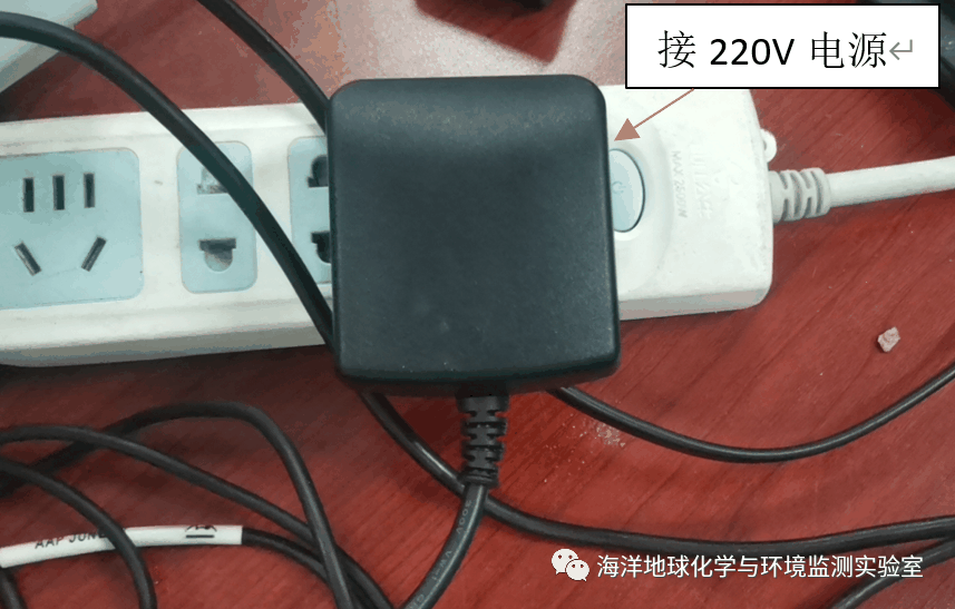

                                                                                                    1、  仪器正确连线,如图所示:
) }) `$ A3 V9 P6 }

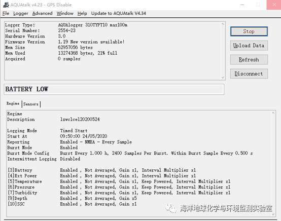

3、  点击connect,进入设置页面,如下图所示" p2 @$ _: D  ?/ D! Z1 E* l" Z
$ H4 r1 `0 \2 v. A! G! m0 X
: e# Y2 _& D. G' c$ ~, Q

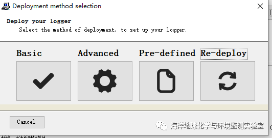

4、 点击Deploy,正式进入设置页面,如图所示,选择Basic:
- M9 V1 \# q5 }9 o! K3 Y
, f% K' G5 Z3 Z* O8 _8 Y

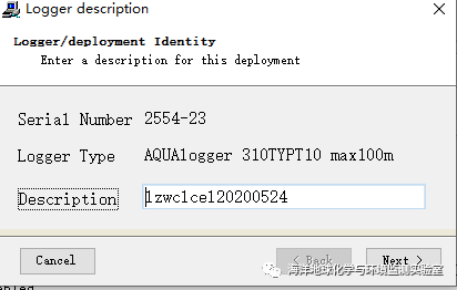

5、  如图所示输入项目名称:
+ U9 e6 S% n  X/ m

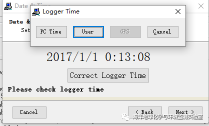

6、校正时间,选择和电脑同步的PC time,如图所示:0 d4 U& T4 n/ k8 n

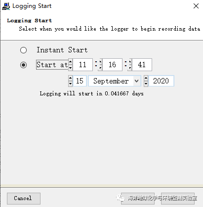

7、选择仪器开始工作的时间,如图所示:
- f# _1 j9 R: E6 C4 S/ \

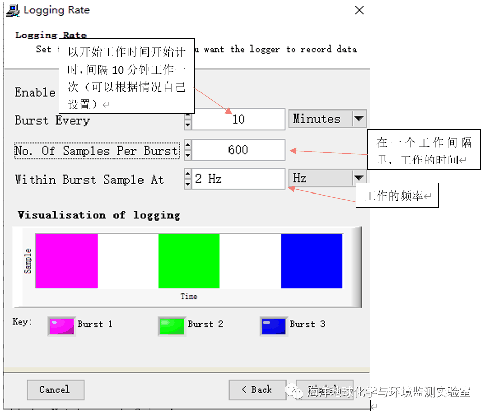

8、选择仪器开始工作的间隔以及频率,如图所示:3 L# k+ Q+ e; B5 C1 O
9、设置好以后就可以按时间正常工作了。

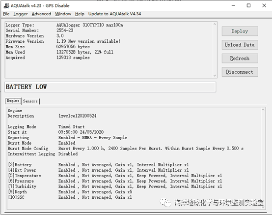

! j$ Z* m$ r$ q- l10、工作结束以后,连接仪器点击stop,然后点击Upload data,就可以下载数据了,如图所示。: V3 D5 t, i& O4 m+ P' S0 A- o
