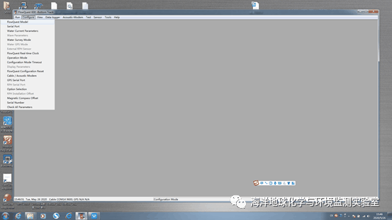

                                                                                                    1.仪器连接:$ r$ a$ Y1 l# o6 D
打开FlowQuest软件。找到菜单栏第二项configure,下拉菜单第一项model选择型号 600。第二项serial port选择串口和波特率9600。
; B5 J2 A# f& i4 t) B5 U# t
2、运行run。configure连接仪器。
- ^- a9 f6 X, G4 z  P& Q8 q" I7 v

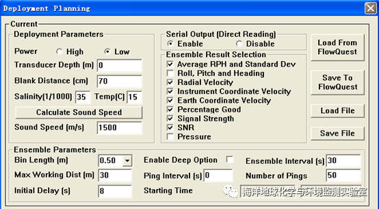

3、设置参数。
主要设置第三项water current parameters。里面需要设置depth,设置开始时间start time,ensemble interval (这个是以秒为单位,600意思是10分钟记录一次数据)。然后save to flowquest,Save to file,关掉就可以设置下一步。
本项其他参数的意义:
Current-Deployment Parameters(流速布放参量)
# Q$ ]) Z* ?1 h①、能量高低选择(Power-High or Low)
4 k+ A5 w' w, S* pHigh选项消耗更多能量,但声波传播更远,距离切换点为FlowQuest 300KHz40mFlowQuest600KHz20mFlowQuest1000KHz10m9 k( G+ j: V. O$ [" o
注:在空气中测试禁止使用高能模式,高能模式会对换能器带来损伤。5 n9 h6 D6 a: F; ~
②、换能器深度(Transducer Depth)--单位:m" ^" I. p" j7 Z5 o: `, z, \; E+ `, G
此处要输入的数值为ADCP布放深度估计值,它只对最终速度显示时所处坐标有意义,不会对测量结果产生影响。FlowQuest300/600/1000标准工作耐压深度为800m,如果FlowQuest300/600/1000在水面,此深度为0,如果在水面之下,这个深度为正值。" k& |; R- \( `) o+ x1 O6 M# {& v
③、盲区(Blank distance)--单位:cm
5 _! \0 {* ~0 l3 HFlowQuest300/600/1000ADCP 的最小盲区为:140/70/40cm
% {" r& u( z: t8 v$ O/ i/ p④、声速(Sound Speed)
7 n/ P7 N1 H" q如果知道所在海域的声速,可以自行输入,若不知道,但知道所在海域的盐度和温度,也可输入盐度和温度,由软件计算出声速,若上面三项都未知,则选择默认状态。8 x" l( \9 }6 ]; k  F( D# e# I
IV.测量集参数(Ensemble Parameter)1 F6 ]% {2 c7 q# _; z
1) 单元层厚度(Bin Length):即将水体分成多个层后单层厚度值,单位为m;例如600kHz ADCP 可设单元层厚有0.5124m
% f& i" i' ^6 H0 w5 V3 k2) 深海选项(Enable Deep Option):当ADCP布放深度大于800m时选择此选项,但需确定其外壳耐压值。
9 D7 T6 q: V8 j3) 测量周期(Ensemble Interval):即每隔多长时间输出一组数据,单位为秒。
. }, P; p+ W4 C0 S/ H4) 最大工作范围(Max Working Dist):即沿每波束的倾斜距离(换能器与中间轴的夹角为22°,其余弦值大约为0.93),如果想测量10m的水深,最大工作范围应大约设为11m(10/0.93),设置距离为估计水深的1.08倍,对于600k ADCP其设置的最大工作范围不要超过100m0 l0 a" z; O1 J0 J+ I
5)Ping间隔(Ping Interval):连续两个Ping之间的时间,一般为零即Ping连续发送。
" g& C3 S2 F4 `6)ping个数(Number of Pings):一个测量周期内设定发射ping个数,与周期和Ping间隔有关联。Ping的个数一般为50~256个。1 E, I$ x6 D% e+ F  w; d8 x$ o
7) 测量时间& g1 U/ {  T& i6 k" m- O! |$ I
测量时间有两种时间选项:一种是开始布放后多长时间(Initial Delay),单位为秒;另一种设置为具体到哪一天哪一秒(Starting Time),方便期间选择第二种。; [6 S7 S" H: l: V  w0 j
这样流速测量参数设置完毕,为了防止错误的输入,软件提供了验证功能,参数设置完毕后点击“验证”(Validate),若有错误数值,软件会给出提示。若验证无误,则点击“保存至FlowQuest(Save To FlowQuest),然后点击OK按钮。2 s# k( ~$ [5 _" w* t+ ]

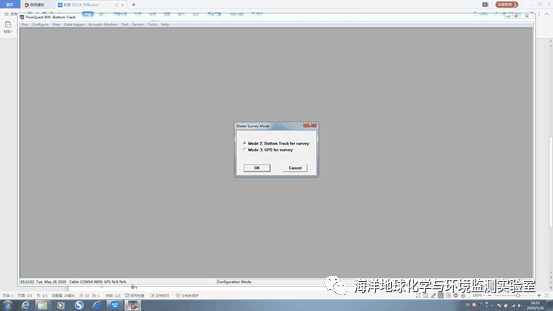

4、设置water survey mode9 k, c# A& @! v& F, J3 ~0 ?

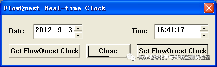

245b7065f5ef596d1753459148cef9e1.png 5.校准下时间。
, g9 ]' h$ W2 |* P4 a6 M0 w4 N! p( a设置时钟 Configure→FlowQuest Real-time Clock   点击Set FlowQuest Clock可以将上面时间保存到仪器里,点击Get FlowQuest Clock可获得仪器内部的时间。

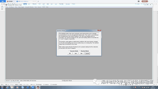

6、Operation mode  选择动态模式dynamic,先get再set

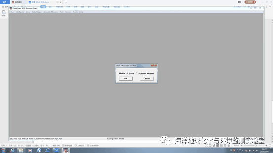

7、Cable
% Y" I2 _8 B1 s4 f

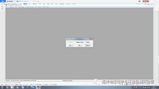

8、选择none  先get再set。如果需要底追踪测量测量,底跟踪测量选择 Configure→Option ! Z. Z: k- E( L7 O6 E9 z) w

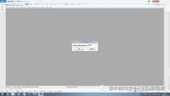

9、磁偏角选择一下测站当地的磁偏角

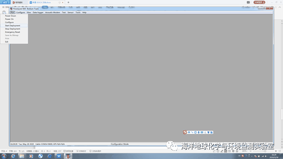

10、开始start Deplopment
- a/ P1 e5 Z) d4 g按上工作头,仪器就进入测量状态。- O0 \1 l. S+ t: S% h/ X4 X
