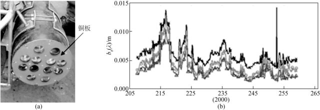

2 铜板保护的光学反散射传感器照片
⑷铜板与铜网
铜板与铜网防生物附着的原理同样是利用二价铜离子对所附着生物的杀灭作用,但应用方式不同。Manov等在光学探头前面板上覆盖白铜(cupronickel),并使用聚四氟乙烯垫圈和尼龙螺栓将铜板与腔体隔离,将仪器放置在近岸水域近60天后,发现其污损程度很轻,见图2。图2(a)是由铜板保护的光学反散射传感器照片,其中铜板中央设置多个圆孔,圆孔内是光学反散射传感器探头;图2(b)三条曲线是光学反散射传感器采用三种不同波长(442, 510及620nm) 所探测到的反散射数据,在近60天内没有出现影响该传感器数据探测的生物附着现象,布放地点水深25m,传感器布放深度5m。

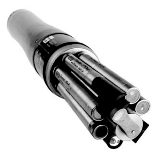

物理去污方式主要是采用刷子直接拭除被附着表面上的生物附着物,原理简单明了,已应用于很多商业化产品。图3是一种水质多参数传感器,该传感器由一个电刷刷除传感器探头表面的附着物。这种方式在电刷系统正常、组件配合精密时效果较好,但一旦刷毛变形、刷头与传感器探头间隙变大时效果就变差了。此外,这种方式对电机旋转密封的可靠性有较高的要求,且较难将其应用于球面的保护。
3 水质多参数传感器上的防生物附着电刷

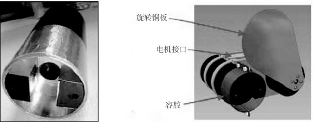

间隔浸泡消毒方式是通过机电装置周期性地提高被保护物所处容腔内的灭菌剂浓度,来达到去除生物附着物的目的。理论上,只要设定合适的消毒周期和持续时间,可使得生物附着物在生长初期就被灭杀。图4显示的使用间隔浸泡消毒方式消除荧光度计上生物附着的工作过程,几个光学探头由一个铜腔体保护起来,这个腔体旁边有一个电机来带动大叶片。
当需要消除生物附着时,电机带动叶片转到合适的位置,使叶片与铜腔体形成一个密闭空间,通过杀菌剂消除附着在光学探头上的生物。
4 间隔浸泡消毒技术示意
另外,与间隔浸泡消毒技术方式十分类似的方式是铜遮板方式,两者的区别在于后者没有容腔,后者消毒时旋转铜板与传感器探头之间距离很近。Manov 等做了铜遮板结构的抗生物附着实验,从实验结果看,在490天的布放周期内,被保护的传感器都只是发生轻微地附着。但与电刷方式类似,这种间隔浸泡消毒技术的实现方式增加了结构上的复杂性。另外,对于pH传感器等需要很长稳定时间的传感器,还必须考虑灭菌剂对传感器稳定时间的影响。

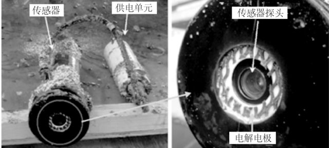

5 局部电解氯技术在荧光度计上的应用

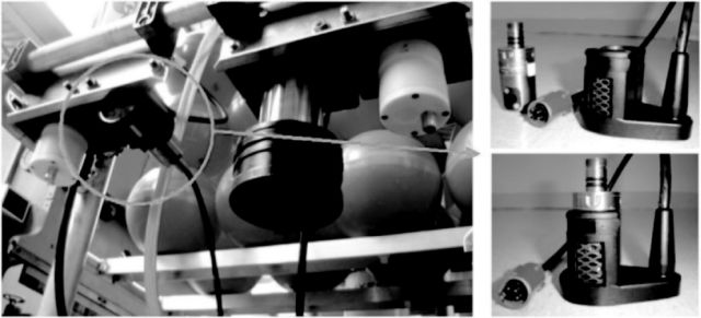

图5所示的应用中,电极被做成网状紧贴在被保护的传感器探头附近,通过外接的电池仓对该传感器附近的电极通电产生电解反应。图6所示的应用中,该装置的电极网被做成圆柱形,其能保护的区域是放置于其中的部件。
6 局部电解氯装置的结构及其在光学传感器上的应用
Delauney和Compère挑选了盐度传感器、溶解氧传感器及荧光度计来验证该技术,实验表明效果非常好。在装置正常运行时,传感器采集的数据准确度很高。
对于敏感传感器如溶解氧和荧光计等,采用局部电解氯方式防生物附着时还应考虑减少对数据采集的影响。

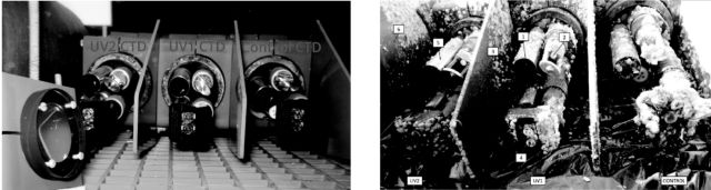

7 UV射线防生物附着试验(左中保护,右未保护)

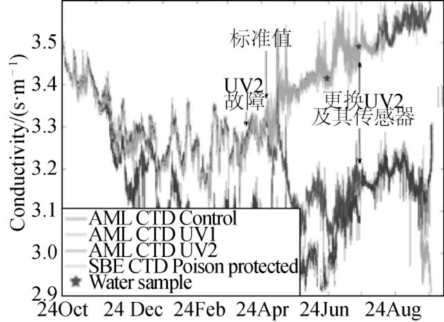

图7展示了UV照射的效果。从外观上看,仪器平台在海底放置12个月后,未做保护的传感器已被严重附着,包括探头部分,而通过UV照射的传感器探头部分则是干净的,其余部分的污损程度也要好于未保护的传感器。同时,基于UV照射的防生物附着方法能提高科学数据的可靠性,延长维护间隔时间。如图7所示,绿线曲线代表使用了有毒灭菌剂保护的盐度数据,可认为是标准值。通过对比可看出,未采用UV照射的传感器采集的盐度数据在1个月后开始偏离标准值,而采用UV照射时,UV1传感器在12个月内都很好地跟随标准值,而UV2传感器在UV正常工作时能很好地跟随标准值。
不过,紫外光保护装置的一个缺点是能耗较大。以上述装置为例,其能耗是230mA@ 12VDC,这对于自容式系统来说通常难以接受。当然,对于缆系海底观测网来说,此类能耗不是制约因素。通过UV照射防生物附着的方法也有其局限性,如其对水质的要求比较高,水中的颗粒物等会大大降低UV射线的灭菌效率,因此该方法在高浊度海水里的防生物附着效果是令人担忧的。事实上,决定UV 射线保护效果的参数是单位被照射面的能量及时间,如杀死幼虫的照射剂量为672mWs/cm2。
8 有无采用UV照射的盐度数据对比
