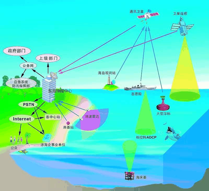

2、海洋调查基本分类:综合调查;专业调查
3、调查方式:单船走航、多船联合调查、无人浮标站、海洋遥感
4、海洋调查任务:观测海洋要素及与之有关的气象要素,编制观测报表,整理分析观测资料,绘制各类海洋要素图,查清所观测的海域中各种要素的分布状况和变化规律
5、海洋调查系统:被测对象—工作对象,传感器、平台—系统硬件,实测方法、数据信息处理技术—系统软件

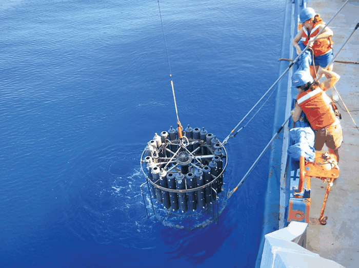

25、温盐深自计仪(CTD、STD)、电子温深仪(EBT)、投弃式温深仪(XBT):电子式温盐深自计仪ctd由水下部分(探头)和船上接收部分组成,之间用绞车电缆连接。

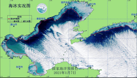

35、海冰:海水冻结而成的咸水冰。但广义的海冰指海洋上所有的冰:咸水冰、河冰、冰山等
36、海冰观测类别:浮冰观测项目,固定冰观测项目,冰山观测项目
37、冰期:指初冰日起至终冰日止的总天数(冰维持的时间),自出现冰之日起至冰消失不再出现日止的这一时段。
初冰日最早出现冰的日期,用某月某日来表示终冰日是指冰最后消失之日,也用“某月某日”来表示
38、特征期:在一冰期内,依据冰的发展又分为3个或5个特征期;3个:初冰期、严重(盛)冰期、消冰期;5个:初冰期、封冰期、盛冰期、融冰期、消冰期
39、冰量:能见海域内海冰覆盖的面积占该海域面积的成数
40、浮冰密集度浮冰群中所有冰块总面积占整个浮冰区域面积的成数。
4 A4 T, [; G6 ?! v9 P
记录时,只记整数。海面无冰,记录空白;海面有少量冰,但其量不到海面的1/20时记“0”;冰占整个能见海面的1/10记“1”;占2/10记“2”;海面全部被冰覆盖记“10”,若有少量空隙可见海水,则记方块10,其余类推
