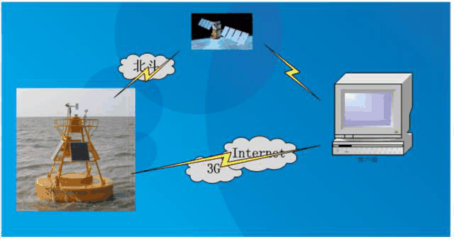

76、浮标:锚定浮标、漂流浮标

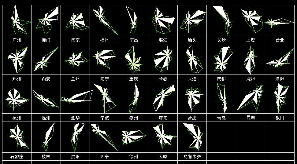

90、矢量分布图:流场分布图,玫瑰图
91、玫瑰图:它描述的是一个多变流场在一段时期内适量分布的统计状况,气象学中常用的风玫瑰就是这种图之一
