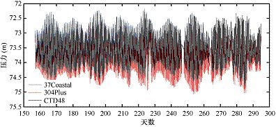

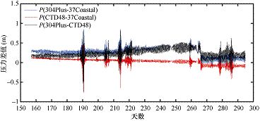

图2为3 种传感器获取的压力数据,蓝色曲线代表37Coastal,红色代表304Plus,黑色代表CTD48。从图2中可以看出,三者所获得的压力呈周期波动,其波动周期均为15d,与大小潮周期一致。37Coastal的压力曲线与CTD48基本重合,而304Plus的压力曲线与其他二者存在微小偏差。进而,对三者压力数据进行两两相减并求各自方差(图3), 结果显示, CTD48与37Coastal的压力差最小,平均压力差值为0.02m左右,两者方差为0.0796m;304Plus比其他两者压力差稍微偏大,偏差值约为0.2m。由于海底地形复杂,受地势及海底沉积物的影响,潜标在海底的真实状态可能是倾斜的,所以会造成安装设备出现绝对高度差,导致304Plus测量的压力与其他两者存在偏差。
图2 压力曲线图
图3 各组压力差值图

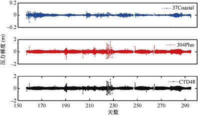

3种CTD的采样间隔均为半小时,在海洋中某个点上的要素值在半小时内的正常变化值非常微小,其对应的传感器获取的数据波动范围也应该很小,因此能够利用数据梯度值(两两相减)判断获取的数据稳定程度,同时数据的稳定程度能够反映传感器的稳定性能。根据三者的压力数据求压力梯度P的绝对值(图4),平均绝对值小则表示数据波动小且数据稳定。计算结果如下: 37Coastal的平均绝对值P和P标准差分别为0.008m和0.004m;304Plus的平均绝对值P和P标准差分别为0.1275m和0.1562m;CTD48的平均绝对值P和P标准差分别为0.1232m和0.1492m。数值结果表明,37Coastal平均绝对值P和P标准差均为三者中最小,而CTD48和304Plus的数值结果几乎相等。同时,三者的压力方差分析P值均大于0.05,说明三者之间不存在显著的差异。
图4 压力梯度曲线图
图4压力梯度P与图3的压力差dP显示,在相同的时间节点上出现了数据振幅异常增大的现象。而后对2014年6~10月西太平洋台风过境该潜标点的时间进行了统计(表2),从时间上可以看出,压力变化剧烈期与台风过境时间相一致,说明台风的过境造成水体大幅扰动,短时间内急剧变化的水体扰动对传感器有一定影响,使自身测量受到一定的干扰。并且,不同的传感器对剧烈变化的环境参数响应时间不一致,使同一时间测量到的压力值不相等,因此在水团环境剧烈变化时期内,不同传感器压力测量值有一定偏差。从以上压力数据分析表明, 三种压力传感器性能方面都表现良好,在不考虑安装角度及潜标姿态的情况下对于本次实验来说CTD48与37Coastal压力数据相差最小,如果把潜标的姿态造成的高度差进行修正过后,其三者的压力数据都几乎相等,因此在数据准确度方面基本相同,且37Coastal压力传感器在稳定性方面具有优势。

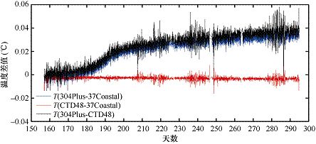

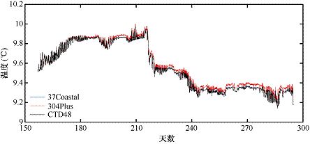

图5为不同CTD采集的温度数据,可以看出三者基本一致,任意两者的相关系数均在0.99 以上。对温度进行两两相减(图6)可以看出,37Coastal和CTD48的温差最小且数据波动小,平均温差为–0.005°C,其标准差为0.0014°C。而其他两组温度差均呈现出一个变大的趋势,最大温度差为0.055°C,且标准差大于第一组(37Coastal和CTD48)。三者方差分析结果均为P>0.05,说明温度之间不存在显著性差异。

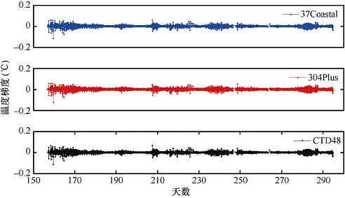

同处理压力数据类似,对3组温度数据分别求时间序列上的温度梯度▽T (图7)。结果显示,三者▽T波动情况一致,3组数据任意两者相关系数在0.98 以上,说明三者温度测量值偏差非常小。37Coastal的平均绝对值▽T和▽T标准差分别为0.0050°C和0.0084°C,CTD48的平均绝对值▽T和▽T标准差分别为0.0050°C和0.0085°C,304Plus的平均绝对值▽T和▽T标准差分别为0.0059°C和0.086°C,数值显示三者温度传感器所获取的数据波动小,其传感器稳定性能几乎一致。

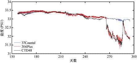

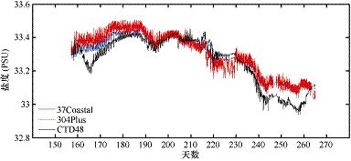

在长时间序列的测量过程中,传感器本身的异常电信号干扰等会产生少量的错误异常值, 应先删除部分异常错误数据,图8为去掉异常数据后的盐度曲线。数据显示,三者在160(开始测量时间)~265d(图8中盐度突变时间点)的数据吻合程度较好,而在第265d以后37Coastal的数据与其他两者的数据出现了较大偏差, 其他两组数据出现突变且高度一致趋势。
图8 盐度曲线图

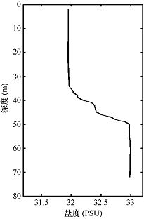

第293d为该潜标回收时间点,且在潜标回收后对该点进行了SBE9型CTD的投放,该CTD是国内外应用非常广泛且具有高数据质量的温盐深测量仪器。在该时间点上37Coastal、304Plus与CTD48的盐度值(PSU)分别为32.9、31.8、31.8,三者盐度最大相差1.1。图9为SBE9型CTD所获取的该点盐度数据,与潜标同一深度的盐度为32.9,与37Coastal测得的盐度相同。因此,可以判断304Plus和CTD48盐度数据异常,同时能够说明304Plus和CTD48在第265d以后所测得的盐度异常。3种CTD基本在同一深度位置,304Plus和CTD48盐度值同时出现异常突变,考虑到不同设备的传感器探头同时出现同样故障的概率极低,导致该现象出现的可能是二者的电导率传感器同时被某生物附着,电导率测量管堵塞,测量值出现异常。
图9  SBE911盐度曲线图(第293d)

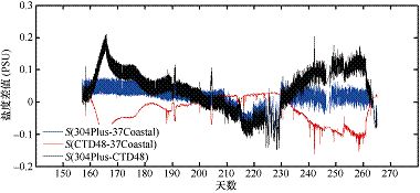

排除生物附着等外力因素影响,对第265d 以后的盐度数据进行截断,取160~265d盐度数据(三者相对稳定区间)进行对比(图10)。图10中显示,三者数据变化趋势整体一致,其中37Coastal与304Plus数据的相关系数较其他两组数据的相关系数高,达到了0.97,37Coastal与CTD48数据的相关系数为0.9。对3组数据求相互盐度差值(图11),可以看出第一组盐度差(37Coastal与304Plus)波动最小,其平均值和标准差分别为0.016和0.03,均小于其他两组数据。

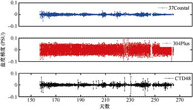

同处理压力和温度数据类似,分别对3组盐度数据求时间序列上的盐度梯度▽S(图12)。计算出37Coastal的平均绝对值▽S和▽S标准差分别为0.003 和0.0047,CTD48的平均绝对值▽S和▽S标准差分别为0.003和0.0067,304Plus的平均绝对值▽S和▽S标准差分别为0.020和0.029。说明37Coastal和 CTD48在数据稳定性方面一致,但是从前文可知,37Coastal和304Plus数据准确度更高。三种设备中只有37Coastal带有泵结构,通过泵的作用使三种传感器能对同一微水团进行测量,从最大程度上保证了数据的准确性,对于复杂海况条件下及剖面式投放的数据测量具有优势。
图12 盐度梯度曲线图
