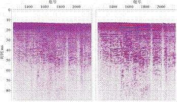

浅地层剖面属于高分辨资料,主频较大,频带较宽,使得地震波在往下传播的过程中能量衰减很快,从图1中可以看出,剖面在200ms以下能量很弱,基本看不见有效的同相轴,而有时候处理的目标区正是中深层的地质信息,因此,采用球面扩散补偿能有效得补偿中深层的信息。由于单道数据无法获取速度信,同时单道数据探测深度较浅且可看作是零偏移距剖面,因此,可通过时间T补偿来补偿损失的深层反射能量。本文以辽河三角洲浅剖数据为例进行相关处理。图1是采用球面扩散时间T补偿前后的剖面对比,从右图中可看出,补偿后的剖面深部信号得到了加强。中深层的信息得到恢复。

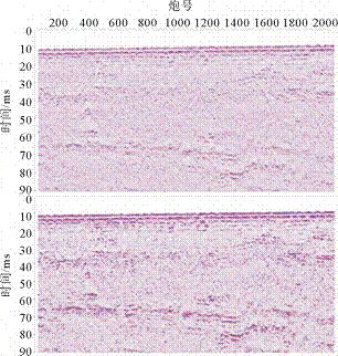

对单道数据而言,不存在多次覆盖技术,因此剖面中的随机噪声较严重。随机噪声压制是为了提高剖面的信噪比,使剖面的同相轴更连续清晰。本次处理过程中使用了F-K域预测滤波去噪技术,该技术假定在F-K域相干信号是可预测的,而随机噪声是不可预测的,并假定同相轴是线性的,通过傅里叶变换将地震数据变换到F-K域,在F-K域预测出相干信号,再经傅里叶反变换到T-X域得到随机噪声压制后的剖面。该方法主要适用于比较水平或起伏变化平缓的反射层,对于有凸起或凹陷的反射波组来说,会削弱部分有效能量,模糊地震波组的真实特征,所以在处理中采取了少数道间的横向滤波。从图2的随机噪声压制前后的剖面对比可以明显看出随机噪声压制后的同相轴更为连续清晰,分辨率得到了提高,更有利于地质构造的解释工作。

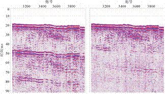

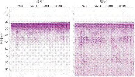

与其他海上资料一样,多次波也是浅剖资料中存在的突出问题。一直以来,预测反褶积是浅剖资料处理中消除多次波的主要方法,但该方法严格的假设条件使其往往难以获得好的应用效果。SRME是一种衰减自由表面多次波较为有效的方法,目前已在海上多道地震资料多次波压制中得到广泛应用,但在单道或浅剖资料中的应用还比较少。图3为较浅水区海底多次波压制前后的剖面对比,左图中可以明显看出海底多次波的存在并且与有效波交叉在一起,严重影响了资料的信噪比和分辨率。处理后,如图3右所示,海底多次波被明显压制,有效信息清晰地显露出来。图4为较深水区海底多次波压制前后的剖面对比,左图中显示该条测线受海底多次波干扰严重,不仅含有强能量的一阶海底多次波,而且二阶海底多次波也很明显。通过使用上述方法压制,一、二阶海底多次波能量得到有效地衰减,剖面信噪比得到提高。
图3  SRME在较浅水区压制多次波的效果图
图4 SRME在较深水区压制多次波的效果图

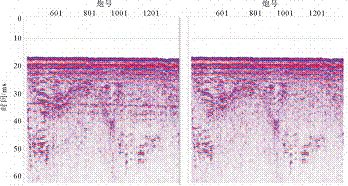

常规的球面扩散补偿只是在时间域上补偿振幅衰减的能量,而频率的损失基本没考虑,而F-K域振幅补偿方法是很好的解决了这一问题。它通过分时分频的处理,在F-K谱的基础上,对振幅和频率进行加权处理,以此得到综合的补偿效果。图5为F-K域振幅增强前后的剖面,上图为原始的剖面,下图为了补偿后的剖面,对比两图可以看出应用F-K域振幅增强后,剖面信的噪比得到进一步提高。尤其相对于浅地层来说,中深层的分辨率有了较大的加强。
图5 F-K域振幅补偿前后对比图
