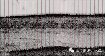

海底地层剖面测量是海洋物理探测的重要内容,它利用声波脉冲在水中和水下沉积物内传播和反射的特性来探测海底地层结构。声脉冲入射到海底底质中,在不同地层界面产生反射,其强度取决于界面两边介质声阻抗的差,用放电或热敏纸记录此反射,根据到达时间和反射的强度可以判断地层界面的深度和性质,也可将信息数字化后存储以备后处理。用计算机处理数据可以提高信噪比,有时还加专家判读系统。海底地层剖面测量应用广泛,是重要的海上勘探方法,该方法能较好的了解基岩埋深、查明断裂构造的分布、海底障碍物的分布情况和浅层气、古河道、海底滑坡和塌陷等海域灾害的地质情况,在锚地航道建设、码头桥梁建设、管道铺设等近海工程中发挥了重要作用。
25796e053736fad52e3d844a68fd21a4.jpg " |) V0 v7 E! b2 D' r( m( b8 i

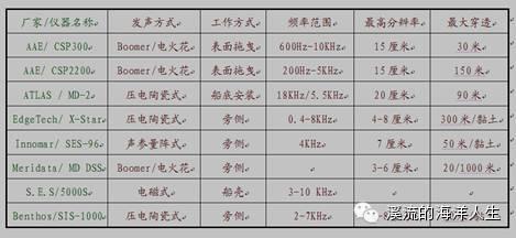

浅地层剖面测量设备按技术分类为声参量阵式、压电陶瓷式和电磁式三种,单道地震测量设备为电火花式一种,各设备的特征为:
⑴声参量阵式(差频技术):优点是发射指向性与分辨率较高;缺点是穿透力差,价格高。
⑵压电陶瓷式(压电技术):优点是分辨率高(低于前者),且仪器的穿透力较好;缺点是价格较高。
⑶电磁式(磁致伸缩式):通常多为各种不同名称的Boomer,穿透深度及分辨率适中,价格较低。
⑷电火花式(高压放电原理):优点是穿透深度较大;缺点是分辨率较差。

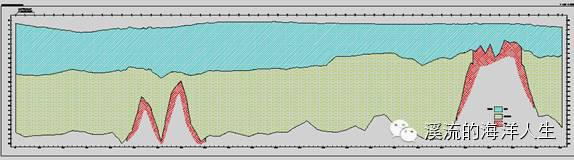

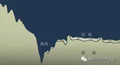

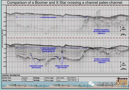

下表为各剖面仪的性能表,下图为Boomer与X-Star (Chirp)技术浅剖比对图片。
cd1095da4f146c77da89a5a1a63e4ffa.jpg e61f99a7d63aea4bd6e7e3ef1c82d6cb.jpg ( l( {4 d, P8 S* d/ a! M

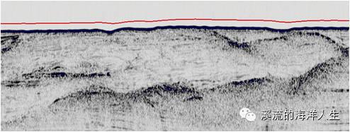

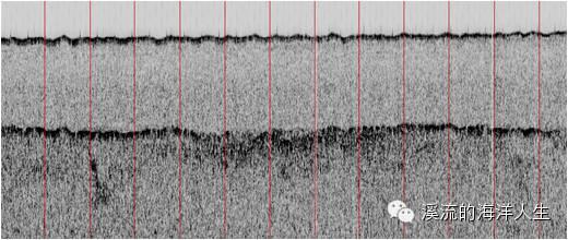

平行简单层理特征:沉积层界面呈现平行特征,其层位图像也呈平行特征,表明沉积物平稳且较均匀一致的下沉积淀,显示了在低能量沉积环境中细粒沉积物,如下图。
17a6427896a28b926dd0e47957aed846.jpg & t. i! E+ [' b, a

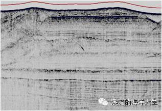

发散简单层理特征:点状和线状图像由密集扩散成稀疏图像,表示沉积物沉积速率的区域变化,见下图。
8154f59c1658cafb98c0c777e4b041ae.jpg 3 T6 R- _8 \) Q- u

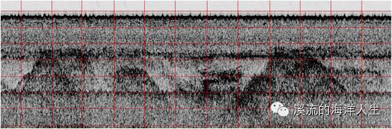

无声反射带:无声反射带就是声图中不存在具有一定灰度的点装、块状和线状图形,而形成空白的或干扰图像。产生无声反射带是由于该沉积物中有天然气或泥炭层,在该层高分辨率的高频信号被衰减得最快,或说声波信号被较快吸收掉,因此,声波在该层穿透深度很小,见下图。
f1efb5fa2f85b314d46d98e39defd9d0.jpg 4 m+ _1 @6 [$ t9 f* q1 K6 S

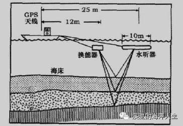

单道地震系统由船载系统和拖曳系统构成。拖曳系统包括换能器、水听器和电缆构成;船载系统包括可控震源、数据采集和处理平台、GPS卫星导航定位系统,测深系统等。见下图。

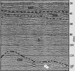

⑵沉积层及冲淤积层:海相沉积层构成均一,层内密度随深度逐渐增加,其地震剖面没有强的杂乱反射。冲淤积层最为显著,也就是说相对厚度最大,依附于风化基岩上,成分主要包括密度和强度随深度逐渐增加,冲积或淤积的沙、淤泥及粘土,从整条剖面来看,沙层、淤泥层和牯土层具有不连续性,但在局部的地震剖面上,成分之间的界面可辨。
7 {8 @2 u# S2 l& ~0 Q
上图中DM-倾倒物堆积层;DM和EM-为海相沉积层和冲-淤积层。冲-淤积层说相对厚度最大,依附于风化基岩上,成分主要包括密度和强度随深度逐渐增加,冲积或淤积的沙、淤泥及粘土。
⑶基岩层:风化基岩面多呈现弧状反射,声波在基岩内的传播速度明显加快,在信号的时间-幅度图中,该层的地震子波周期明显加大,见下图(GM-基岩层)。
