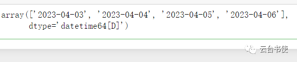

cf69ef38cbbf367af19b662a9d477cc2.png 这里可以修改步长,使生成的时间序列变化步长。与Python规则一致,生成的时间序列是左闭右开的,所以没有4月7日。但是这种方法有个问题,即仅能以天day为唯一划分步长单位,不能生成其他的时间步长。上面这个时间生成序列的1,其实是1D,即

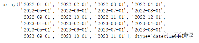

c3db1a0aa8a9fe3e3a439b86498d67ee.png 上述程序的含义是生成的date1、date2的时间单位强制变换为月,这时时间单位就统一为月,可以生成逐月序列而非逐日序列,然后再强制变换为日单位。

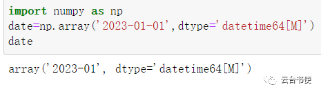

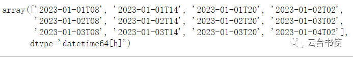

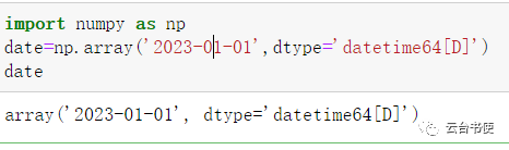

从上面我们已经不难看出,比datetime更厉害的其实就是numpy,numpy的array自身带有一个type属性,合理使用type属性可以花式变换时间的单位格式。numpy还可以直接使用字符串生成时间序列,并指定type。比如:
1a08e91dcccc854b811209af05393f87.png 通过给与不同的type,生成的数组格式也是不一样的,上面指定格式为日Day,若指定为月则
b37d586c90837e3139eabee929d9296a.png 数组值变为与月单位对应,不再含有日单位,同样还可以加上小时单位

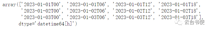

86d015cd7e533e4d526003ca4c8046e0.png 这里数组值变为带小时数据,type也对应变化。

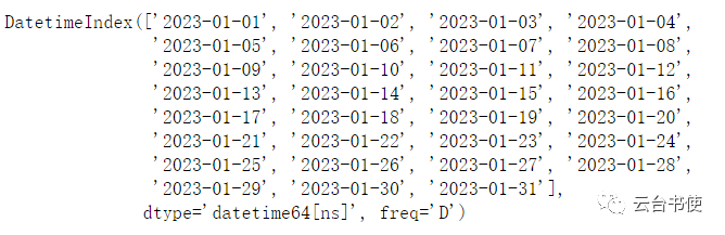

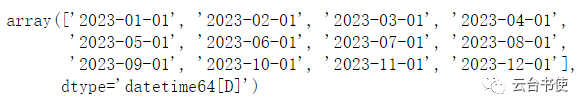

这样,我们可以更加方便的生成时间序列。例如生成一个月的每日数据:
bb6824f28750251f64c4e04028acd805.png 通过给与不同的dtype,可以方便的调整生成序列的步长,比如更换为以月为单位:
c1d1a573fce12f763840e3e59d662093.png 这里已经被收束到月单位,所以没有-01这个结尾,如果想要这个结尾,可以再变为D格式

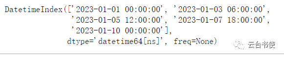

  • periods,类似于np.arange(s,e,n)的这个n,用于确定时间序列的具体数量,若指定这个参数,则生成等分时间,例如
  • freq:时间序列差值的单位,但是start,end,periods,freq,不能四个同时使用,很好理解,比如上面这个序列,既指定开始又指定结束时间,还要生成固定数量时间,还要指定时间单位,这是不可能实现的,上述四个参数最多只能同时使用三个。

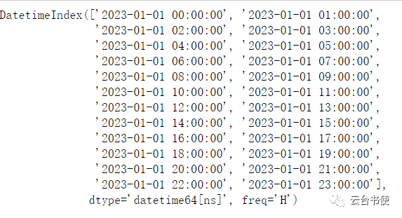

  • 使用pd.date_range生成逐时数据
    这里通过指定开始时间,结束时间,时间单位来生成一个时间序列:

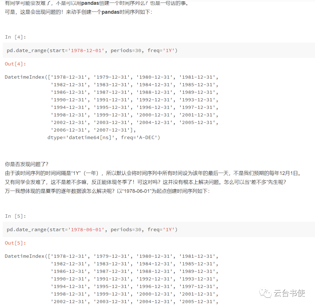

  • 关于啸不露齿提出的一个问题的解决方案

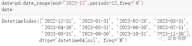

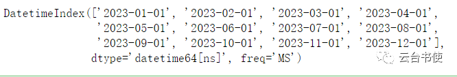

5d14c5c65414f28afe22e333de8256dd.png 其实这个问题源自freq的时间维的单位定位不一样,例如月单位缩写M,其实是month end的缩写,那么生成逐月数据,必为每月的最后一天,例如:

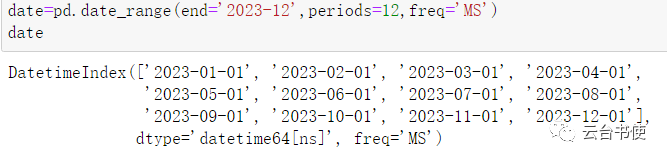

e513e0ff5f450fda58532f821d7bb4e2.png 只须更改freq的时间单位即可,这里修改为MS,即month start:

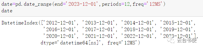

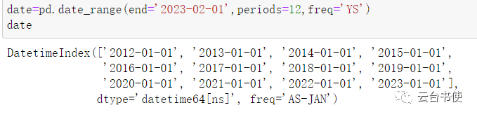

18b7aac95f603d42e0c8e9b3766d175f.png 上述完全一致的代码,通过修改freq的格式即可解决这个问题。不过这也有个问题,例如我想生成以12月为序列的逐年时间序列,应该怎么做呢,用freq='YS'肯定是不行了,因为会返回到每年的开始:
a05e393d338a11cae1fed2de40d103a9.png 但同样,一年的时间间隔等于12个月,于是可以灵活变换单位来实现啸不露齿的目的,设置12月时间间隔,而非一年时间间隔: 53cb734e650f7af30b212c0dd3b8ee3b.png

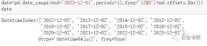

    假设,我需要生成每个月的2日为一年的时间序列,我们可以先生成每个月的1日,然后通过时间偏移对日期进行腾挪。 2c6790d2934cc448ce3409174fcee1e7.png

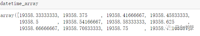

没有看错,matplotlib竟然也打包了时间生成功能。不过,这个时间生成的是数字时间,而非标准时间,而且最大时间常用时间单位为hour小时,不能生成天、月、年。要生成时间序列,通过matplotlib.dates.drange函数来实现。

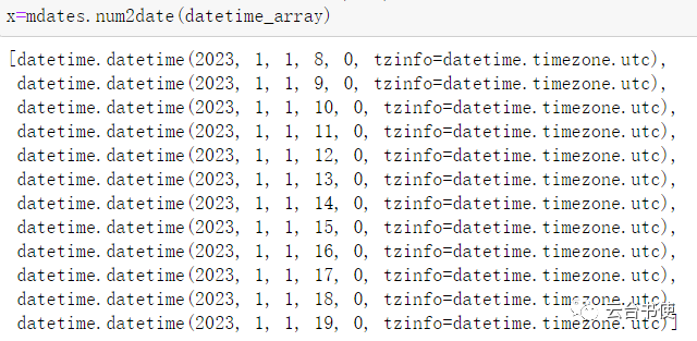

06980c4db8e5c9079da81796f813fe46.png 这些数字就是matplotlib时间,若人工识别,还需要变换:
以上就是常用的时间序列的生成方式了,下一次推送,将是如何使用xarray对数据集的时间维度进行处理。
