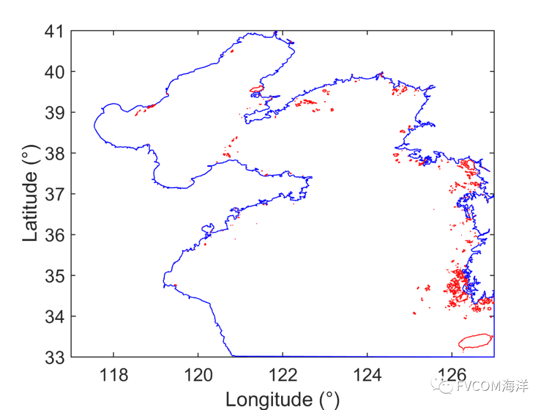

最后的结果如下图。图中,蓝色的线为陆地岸线,一般情况下,这条线最长;红色的线为其他的岛屿岸线,在分辨率较低或者岛屿较小时,某些岛屿可能会被简化为三角形,这时,可以考虑选择更高的分辨率或者在SMS中把这个岛屿删除(如果不重要的话)。
