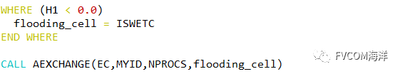

第二,计算。根据定义,flooding_cell为1需要有两个条件:原本为陆地(H1<0.0)和该时刻被淹没(ISWETC==0)。由于计算中需要用到ISWETC,所以我们可以把flooding_cell的计算放在ISWETC的计算之后,即mod_wd.F中subroutine WET_JUDGE里。

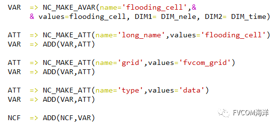

第三,输出。修改都在mod_ncdio,F中的WET_DRY_FILE_OBJECT,分两部分。首先,在开始部分给该变量分配空间:
然后,添加该变量的具体信息(维和对应输出变量)和attribute:
至此,我们完成了输出自定义变量flooding_cells的修改。重新编译之后,FVCOM就会输出该变量到NetCDF结果文件中。
