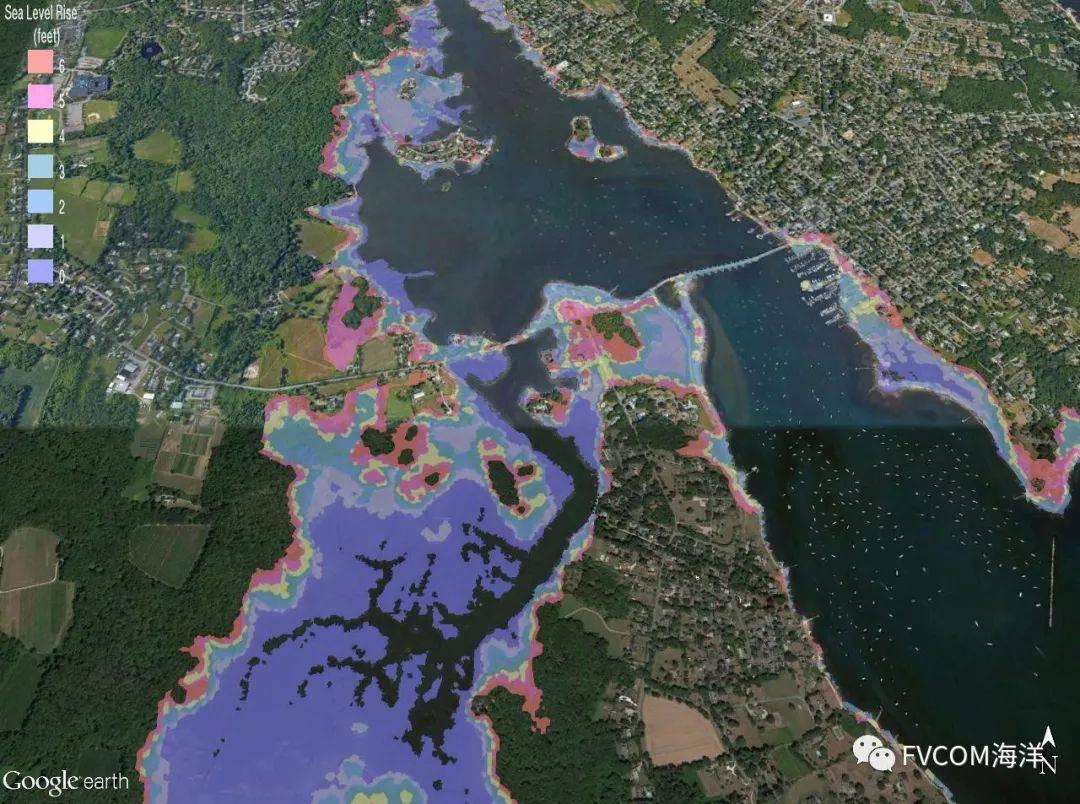

先上最终的效果图吧:
上图为最终KMZ文件在GE(Google Earth)中的截图,图中颜色代表在飓风来临时被淹没的区域,算例中假设海平面上升一定高度(0-6 feet),不同海面抬升值的淹没区域用不同颜色表示。

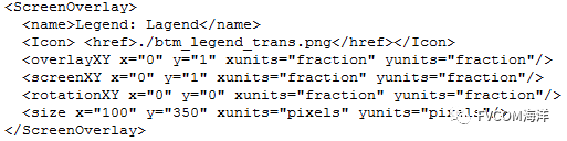

第一种是Overlay,即事先使用其他画图软件将填色图画好,然后通过给定位置信息把图片平铺(Overlay)在地球上。画图时,应将坐标轴、刻度、标题等信息删去不画,并把背景色设置为透明。上图中的legend是通过这种方法实现的。具体代码如下:

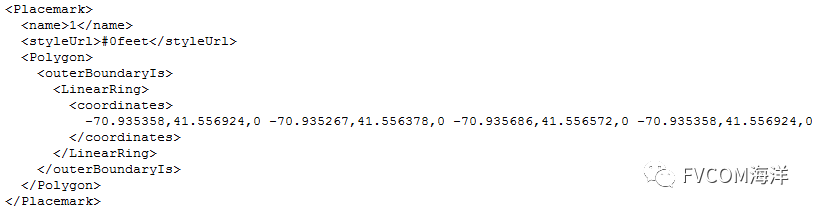

第二种方法是PlaceMark。上图中的淹没区域就是这种方法实现的。这种方法类似于MATLAB中的patch,使用三角形顶点坐标,直接在GE中对相应三角形填色。以下是编辑一个三角形的示例:
编辑内容依次包括名称,颜色,属性和位置等。
