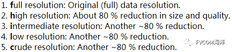

其中,岸线数据分为以下五个分辨率(摘自www.52ocean.cn):

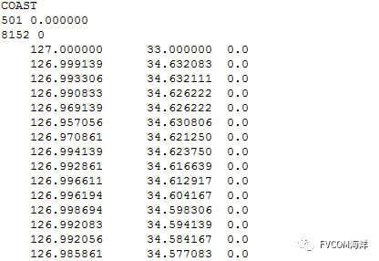

对于以上五个分辨率,使用过m_map的朋友一定不会陌生。没错,m_map中的高分辨率岸线也是使用这个数据集。获取数据之后,可以将研究区域的岸线提取出来,然后写成cst格式。如下:

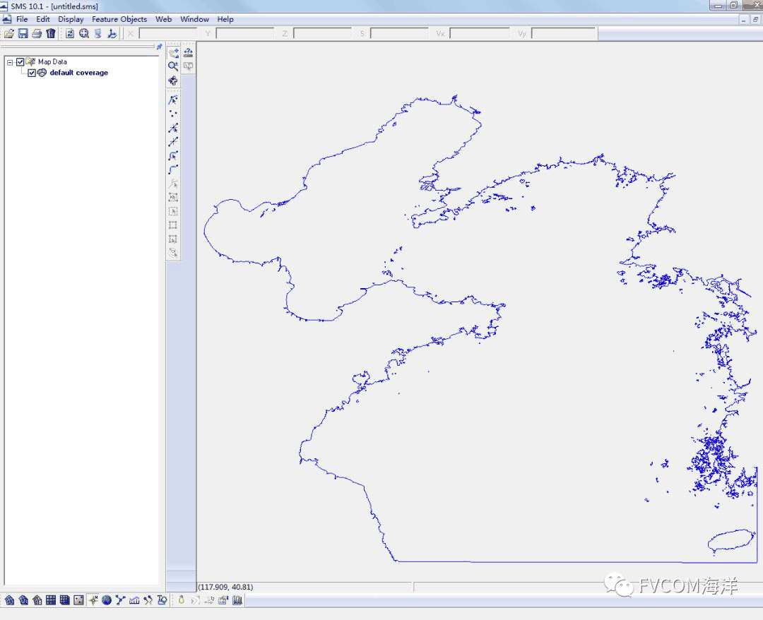

以渤海黄海为例,我们设定经纬度范围为117-127E、33-41N,使用gshhs_h岸线数据,便可得到下图岸线:
图中蓝线为最长、最主要的亚洲大陆岸线,红线表示各个小岛屿。根据项目目的,我们可以选择性的将部分岛屿删除。写成cst文件后,我们便可以使用SMS打开岸线文件,效果如下图:
至此,我们构建FVCOM三角形网格的第一步就完成了。
