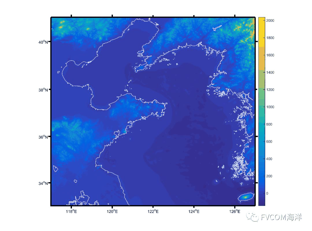

数据格式为NetCDF,其中只有三个变量,即x、y和z,分别代表经度纬度和地形(向上为正)。像上期一样,我们仍以渤、黄海为例,设置边界为117°E~127°E,33°N~41°N,提取该区域内的数据点,使用MATLAB画图,结果如下图:

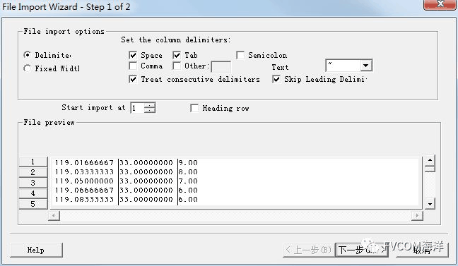

书写完成后,我们可以直接将文件拖入SMS,在Open File Format中,选择“Use Import Wizard”,接下来的窗口中,我们可以选择文件中一些规则,比如数据是用空格还是逗号隔开的。

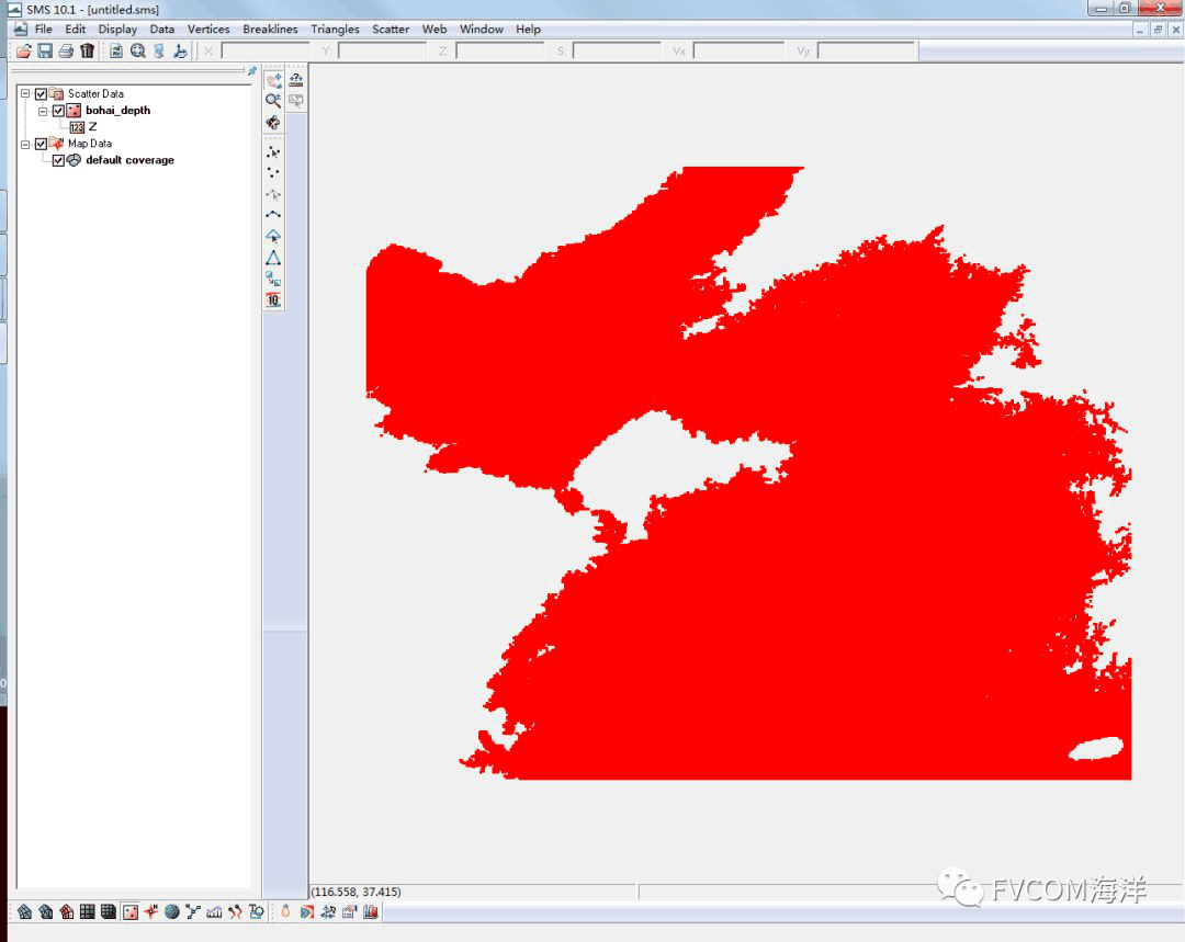

设置完成以后,SMS就显示除了我们的水深数据,红色点表示每一个数据点。

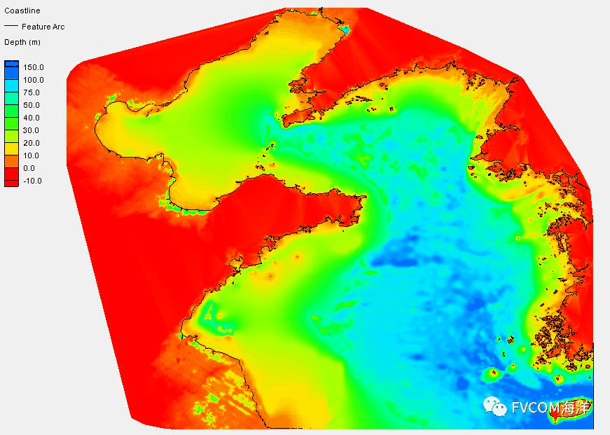

这时,我们可以通过Display Options设置,画出水深填色图。同时,我们可以一同展示上一周做的岸线数据。
