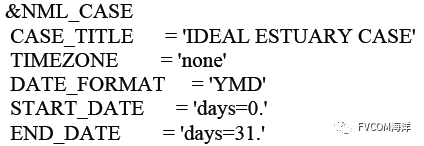

理想算例通常用于对一些理想实验的模拟,比如FVCOM的RIVER PLUME例子;或者是使用调和常数驱动开边界水位和流速的潮汐算例。对于理想算例,时间的格式为实数,使用year、days、seconds等设定模型的开始和终止时间。以下时间设置表示,该理想算例从0时刻(days=0)模拟至第31天(days=31)。此时,输入和结果的nc文件中时间的单位为天。

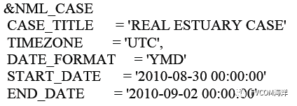

真实算例对应的是真实的时间,即年月日时分秒(yyyy-mm-dd HH:MM:SS),用于对真实算例的模拟,比如业务化的后报、预报等。以下时间设置表示,从2010年8月30日00时模拟至2010年9月2日00时。此时,输入和结果的nc文件中时间为modified julian day(MJD)格式。
*使用较新的FVCOM版本时,需要在NML_CASE下加入:
DATE_REFERENCE  = 'default'

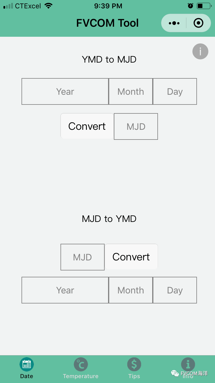

或者,你也可以使用我编写的微信小程序“FVCOM工具箱”,长按下图即可进入。
小程序中包含年月日时间与MJD时间的相互转换,界面如下图。上半部分为年月日到MJD的转换,对应输入年月日后,点击Convert,即可得到对应MJD时间;下半部分为反向转换,即输入MJD时间,点击Convert,即可得到对应年月日。(我对标记语言不熟悉,目前小程序功能单一,界面简单,请见谅。)
