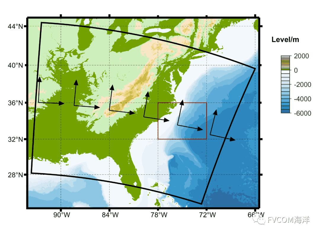

以WPS tutorial中常用的一套网格为例(WPSV3.3.1中的namelist.wps),该网格使用lambert投影方式,其他主要参数如下:
ref_lat   =  34.83,
ref_lon   = -81.03,
truelat1  =  30.0,
truelat2  =  60.0,
stand_lon = -98.0,
最终网格如下图。图中,黑色虚线表示经纬度线,其指向我们通常所说的东西南北四个方向,黑色实线表示以上设置所构建的网格区域,区域中的几个坐标系表示在当前投影下,其原点的x轴和y轴正向。可以看到,该投影下的x轴并没有指向正东方,而且各网格点的x轴正向并不相同;y轴同样情况。因此,在使用这种投影下的风场结果前,我们需要先进行风向调整。

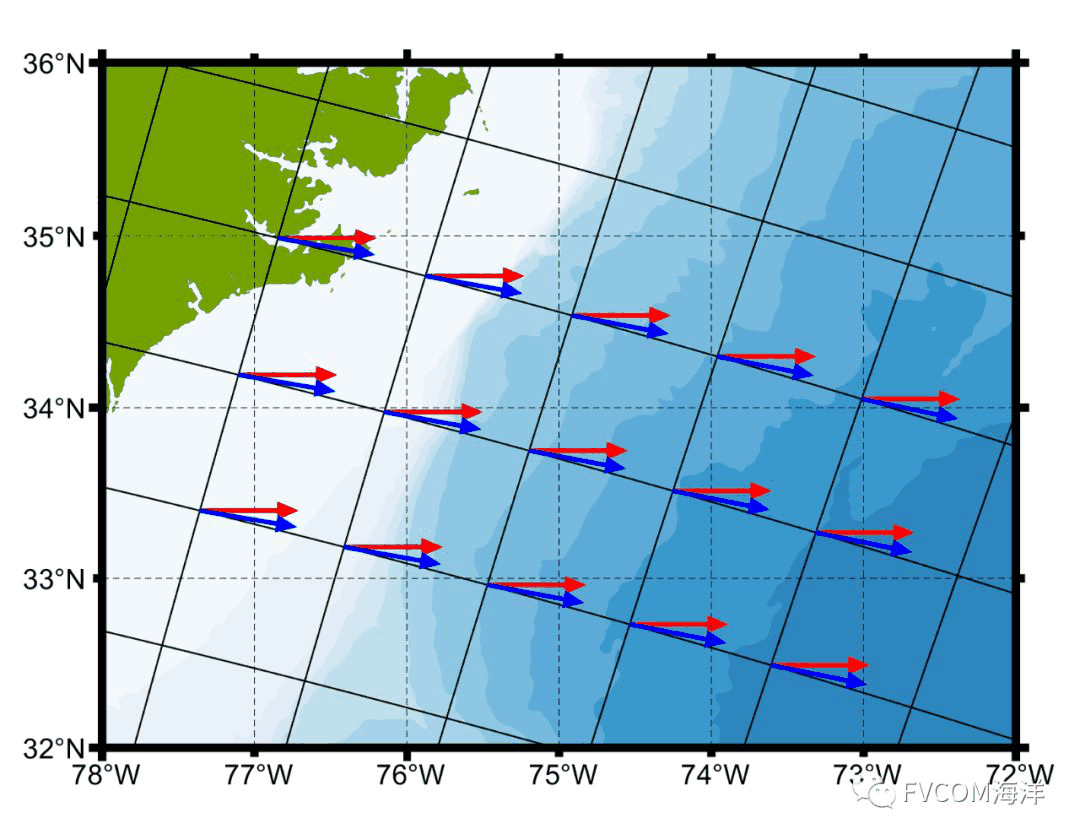

我们以上图红方框中的小区域为例,对风向进行调整(如下图)。下图中,黑色虚线表示经纬网,黑色实线表示模型网格,可以看到,两套网格线已经存在很大的角度偏差。假设模型得到的风场结果均为u=10m/s,v=0,如果我们直接使用,会误以为风场结果是10m/s的西风,则模型的结果为下图红色箭头;而实际上,模型风场结果应为蓝色箭头。在图中十五个位置的两种结果,风速相同,均为10m/s,但风向却存在10-12°的偏差,且越往东南方偏差越大(与设置有关)。
