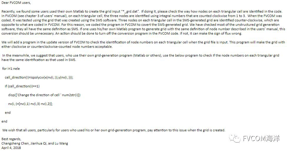

今天早些时候,FVCOM的注册用户收到了一封来自FVCOM的email,内容是关于FVCOM的grd输入文件里变量nv(三角形顶点的id)的顺序问题。具体内容如下图:
邮件中提醒FVCOM使用者,在编写grd文件时,对于nv变量,每个三角形应按照逆时针的顺序书写,如果反向,会使斜压梯度力项偏大。

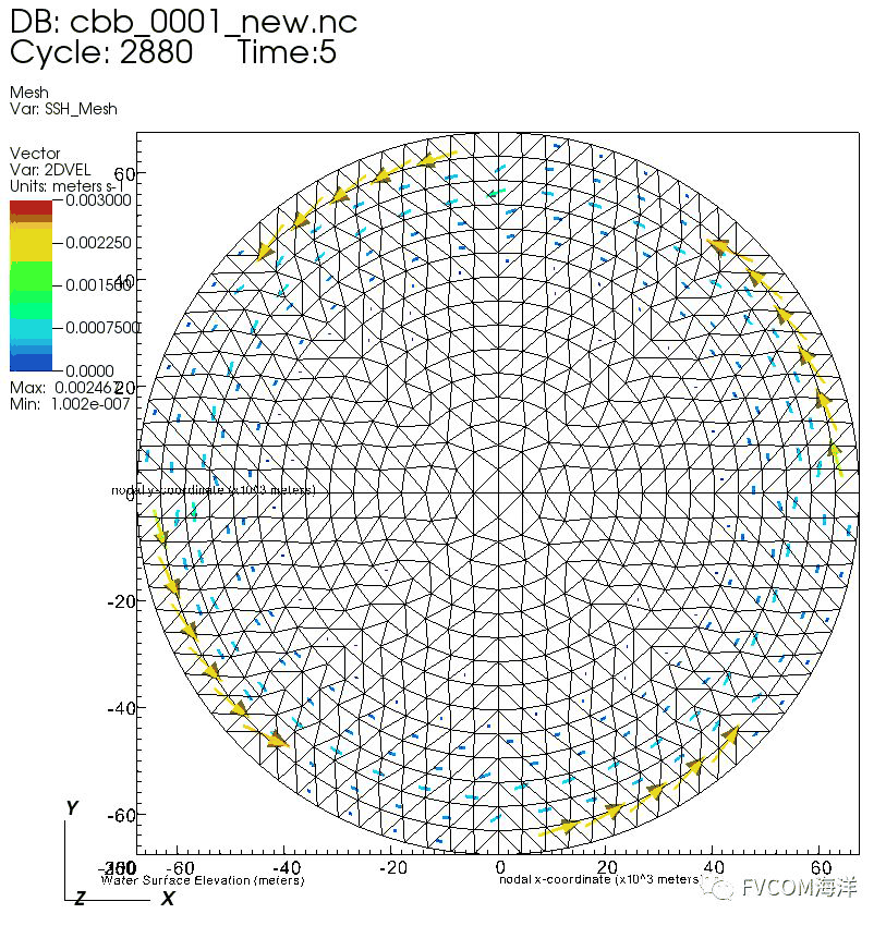

下面使用一个理想算例比较三角形不同的方向所带来的影响,该理想算例来自Dr. Changsheng Chen的2007年文章(请点击阅读原文),即一个圆形水域,水深自外向内,从2m到302m逐渐加深;无任何驱动条件,开始时盐度均一恒定,温度从表面到底部线性变化(15°C到5°C)。当grd中nv为逆时针时(计算时nv为顺时针),第五天的最大流速不到3cm/s。

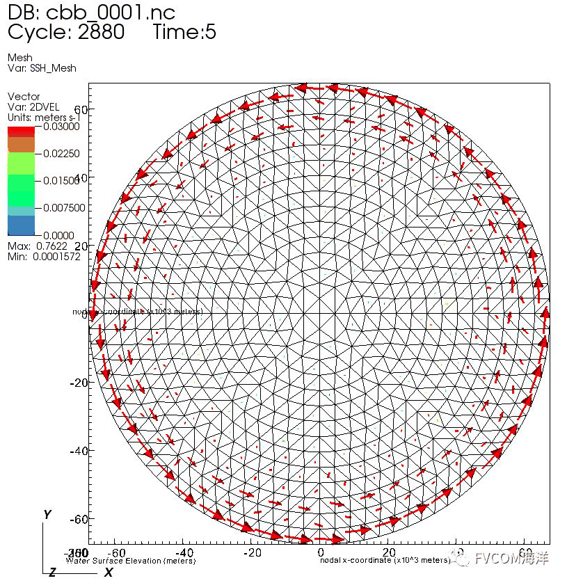

当grd中nv为顺时针时(计算时nv为逆时针),第五天的最大流速可达到76cm/s。
