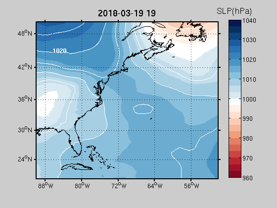

最近大波士顿地区真是多灾多难,之前11天里先后有三个风暴袭击,带来了过膝的降雪和两天假期~明天,风暴将再次携大雪袭来,使用上边计算SLP的方法,我们可以预报这次风暴的未来走向,如下图(时间为美国东部时间):
