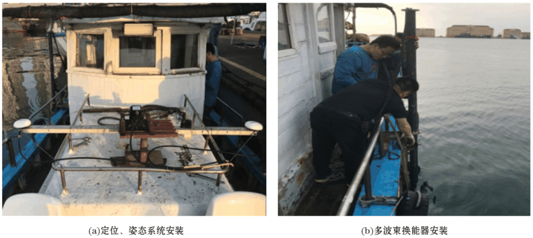

水深地形测量采用的调查设备为丹麦RESONSeabat7125多波束测深系统。多波束换能器安装方式采用单探头船舷安装,MRU姿态系统安装在船的靠近中心位置,GPS天线直接固定在多波束换能器的正上方,现场安装情况如图2所示。系统安装后精确测量了各个传感器相对于多波束换能器之间的距离和角度,并输入到控制软件中,进行补偿修正和实时提供船艏向、船只横摇、纵摇、上下起伏和定位数据。

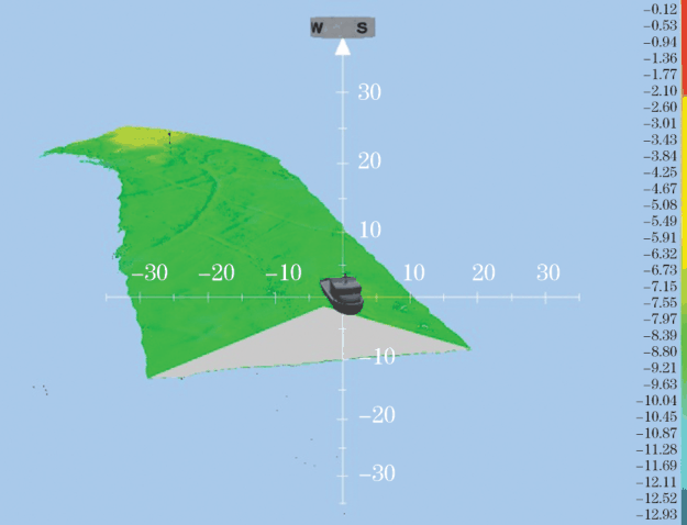

测量工作中根据水深范围实时对测线间距进行了调整,保证相邻测线重叠约大于10%,对海底完成了无遗漏的全覆盖测量(图3),面积约1.2km2。

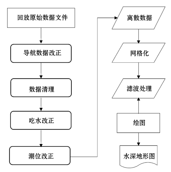

外业采集的多波束数据采用CARISHIPS7.1软件进行处理,该软件主要包括位置处理、水深处理和数据清除三个模块。本研究利用该软件进行多波束数据的预处理,定位、水位、吃水改正,并对数据进行清理,剔除质量差的数据。多波束数据经过数据清理、格网计算最后输出数据成图,生成网格尺寸为1m的DEM数据文件。数据处理流程见图4。

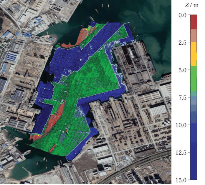

三维地形地貌的可视化影像包括陆地遥感影像和水下地貌影像。陆地地貌可采用Google-Earth高分辨率卫星影像,水下地貌影像则是用来表现水下目标信息的细部特征,但是真实且完整水下地貌影像的获取通常需要水下摄影、水下三维激光扫描设备等方式来完成,数据不易获得。根据实际应用的需要,可以对水下DEM数据根据水深值的不同,用不同的颜色来进行分层次赋色,采用水下地形渲染图的方式来表现水下地形信息。在WGS84坐标系下使用统一的垂直参考基准构建起陆地和水下数字地形DEM模型(图5)。
图5 水深地形分色渲染图
⒋水深地形分析
多波束水深测量结果显示,测区水深值范围介于1.2~14.3m,除局部区域,测区内水深普遍大于5m,最深处可超过14.0m。受多期次疏浚工程影响,海底多呈不规则的起伏状态,码头前沿水域的港池和进出港航道水深较大,普遍超过10m;未疏浚的原始海底区域水深较小,为1.2~7.0m;各港池经过多次疏浚后水深存在明显差异,海底可见较多的锚痕。当前海西湾水深属于典型的人工干预地形。

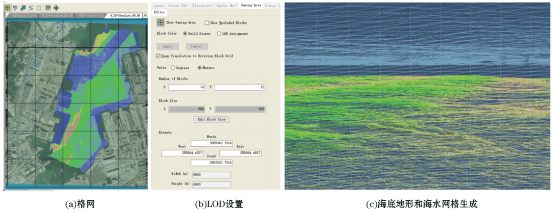

构建地形场景数据库包括格式为DEM的海底网格化地形数据以及用来覆盖地形的纹理数据,格式为GEOGIF。创建地形数据库时,首先制定适合的格网结构和地形块的设计,设置不同等级的LOD,通过优化不同等级的LOD来改善地形高度的突变情况。处理纹理数据时,根据不同LOD等级对虚拟纹理数据集进行切割和生成,生成不同层级分辨率的虚拟纹理网格堆栈,来保证不同分辨率图像在虚拟场景显示时的视觉无缝化过渡(图7)。

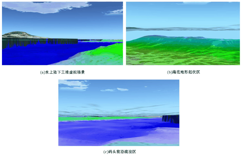

海底地形虚拟场景显示时,可以通过使用Pathtool路径工具来进行交互式海底漫游路线的设计,或者用鼠标控制来进行实时漫游,在漫游过程中海底地形的不同细节层次都可以一一展现在视景中(图8)。
