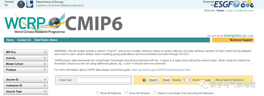

以一套CMIP6的全球气候模式BCC-CSM2-MR(中国北京气候中心研发,分辨率为160*320)输出的tas(表面气温)变量1850-2014年的历史格点资料为例:
(数据下载地址:www.52ocean.cn

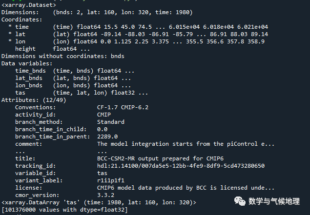

文件信息查看如下:
可以看到,文件的坐标有时间time, 经度lon,纬度lat,高度height,变量有表面气温tas。

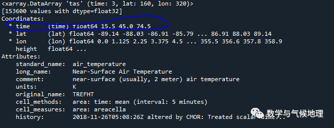

第三步:气温数据取出
Xarray在读取坐标信息时,自动将时间坐标读取为了float64 格式,这对我们挑选目的时间十分方便。Xarray通常与pandas配合使用。

第四步:选取某时间段内数据
比如我们想选取15.5-74.5(根据数据信息中time格式的规定输入相应格式)时期数据。
" p/ r+ y! g: W% i

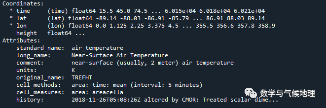

第五步:选取特定经纬度范围(高度)的数据
当我们想选取特定经纬度范围(高度)的数据时,.loc[]函数同样可以解决。
% x1 |( Q  o' F* V在这里,我选取了40°N-55°N,115°E-135°E范围的数据
