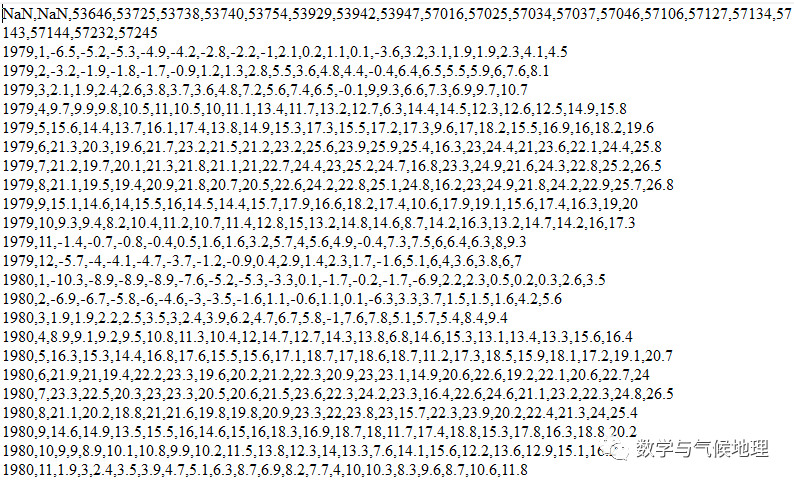

TXT文本保存的数据如下图所示:

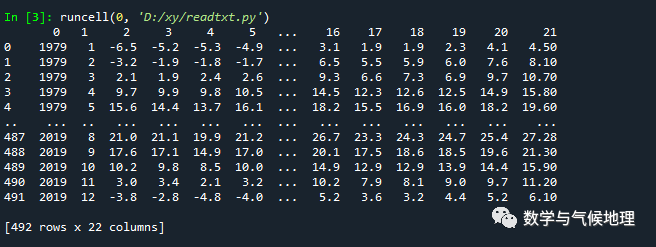

import pandas as pddata = pd.read_csv("tem.txt", skiprows=1, sep=',', header=None)print(data)8 q( l7 w1 t3 S$ g4 E
文件信息查看如下:
可以看到,文件的数据有22列,492行,第0列是年份,第1列是月份,剩余列数是变量数据。
skiprows=1表示跳过了前1行的文件头(因为第一行的数据中含有非数字的字符,所以选择跳过不读取)。
如果其他文件中数据是以空格为间隔,则sep='\s+'定义了数据间隔为空格。
