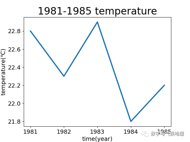

第2步:绘制折线图
subplots()可以在一张图片中绘制一个或多个图表
fig表示整张图片,ax表示图片中的各个图表
plot()根据给定的数据以有意义的方式绘制图表
只输入一个列表时ax.plot(squares),假设第一个数据点对应x坐标为0
同时提供输入和输出ax.plot(input_values, squares)
  • + N/ Z/ l# g5 T& C. ^; e
  • % _6 f, t# E' O5 a; Z
  • ' `. G% D$ \3 s! ]/ \
  • 9 R3 k. A+ w% f" r8 m) E8 p
  • - a' w9 _0 U* _* D
  • 0 ^  R/ h& x6 U% g* d& a+ H; W
  • 7 a1 \( o8 C- I0 M. W
  • 6 l0 g; i1 y+ w1 d0 Q
  • / @! j5 r, W& C# P! k" z
  • 6 \6 v9 h1 w- ^3 n9 F
    5 p. W: ~2 W% f! j& d
import matplotlib.pyplot as pltx_values = [1981, 1982, 1983, 1984, 1985]y_values = [22.8, 22.3, 22.9, 21.8, 22.2]fig, ax = plt.subplots() #绘制画布,地图ax.plot(x_values, y_values, linewidth=3)ax.set_title("1981-1985 temperature", fontsize=24) #标题ax.set_xlabel("time(year)", fontsize=14) #坐标轴标签ax.set_ylabel("temperature(℃)", fontsize=14)ax.tick_params(axis='both', labelsize=14) #刻度标记plt.show()4 w4 G6 ?. J+ ~3 Y, d. U
代码读取后显示:

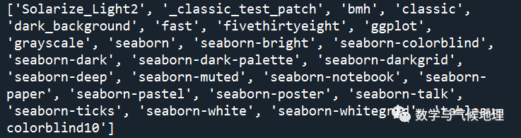

所有的内置样式有(print(plt.style.available)):
) ?7 A) M" l3 |

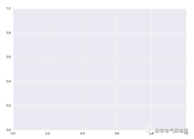

2、选择其中一种样式(plt.style.use(‘样式名字’)):
如'Solarize_Light2':
  • ' `! d" n2 `) m" z
  • 6 l% e! q: w* D8 ~' @% A* O: {/ p# U# g' i& N
plt.style.use('seaborn') #使用内置样式fig, ax = plt.subplots()- t0 c% m1 N& @" [8 W
' K& N0 H; Z* |

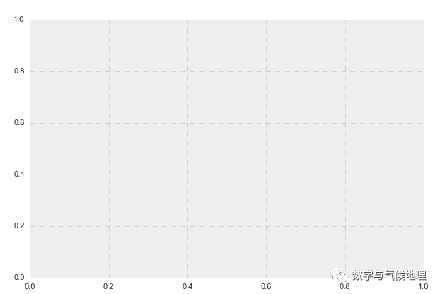

如'bmh':
  • ! v2 t$ `# d+ D) B) F
  • ( m0 m8 j; j9 o7 J5 O0 E. `7 p" k7 p& m  l
plt.style.use('bmh') #使用内置样式fig, ax = plt.subplots()

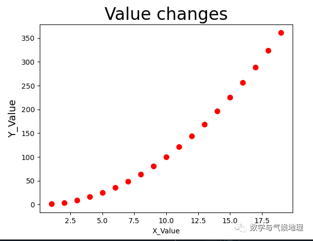

第4步:使用Matplotlib绘制简单的散点图
  • 8 B; G5 Z; }* Z% U' _# J
  • 0 t1 Z8 O9 l. z
  • ! S! n; ~2 ?* F! ~3 {0 S* W
  • 2 Z0 d+ O9 |4 Q- g: y' A# v
  • ) O6 i3 `- s/ i) x9 ^5 u% q' a) z
  • 8 u6 W/ K& X2 g' ~6 [7 r7 z
  • + c) p/ }. o: C7 P8 d* S2 W- W
  • 5 `# K. R6 N) ]1 F) T# w* \! `7 Y
  • ! E! q3 D& ]6 K/ B1 f4 n: X
  • 7 e2 U3 `9 ^1 T( Y
  • $ y  ?3 Q- }9 N# b
  • ; m. S& E% `7 _% r: v+ K
  • # {# E. F& P% I4 H9 p7 v' S- N9 b: Y
import matplotlib.pyplot as pltx_values = range(1, 20) #取连续的1-20的整数y =  [x**2 for x in x_values] #x值的二次方为y值plt.style.use('fast') #使用内置样式fig, ax = plt.subplots()ax.scatter(x_values, y, c='red', s=50)#绘制散点图,传递x和y坐标,点的尺寸s#颜色c,可用设置为'red',(0, 0.8, 0)ax.set_title("1981-1985 temperature", fontsize=24) #标题ax.set_xlabel("Value") #坐标轴标签ax.set_ylabel("temperature(℃)", fontsize=14)ax.tick_params(axis='both') #刻度标记plt.show()
# a2 c8 z% l$ U8 w
注:内置样式可以更换,这里选择的是‘fast’。
