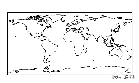

绘制简单地图
Cartopy公开了一个接口,可以使用matplotlib轻松创建地图。创建基本地图非常简单,只需告诉Matplotlib使用特定的地图投影,然后在轴上添加一些海岸线:
1. 使用anaconda安装Cartopy库:
  • : n$ g( s' M& l: Q% \. M1 q- r1 K2 h) Z6 t- A8 `+ ~. G; Q+ a
conda install Cartopy$ Y$ H$ K8 J7 k9 C! `. s3 n+ h
# k1 C- I0 E$ W# ~
& P. V. @* O6 ?' C& [  c
  O5 h3 Z( y$ a6 @4 Y
2. 使用matplotlib.pyplot(plt)绘图:
例1:
  • # J+ y; [* ]+ _8 T( p
  • . c4 x! D$ ]5 O9 ?+ X* J
  • , C+ j/ g' ]" a
  • % z* f6 J! Y6 V
  • , c+ X9 T) m7 O/ u# o! c
  • 6 }5 l; @) ]5 F: H' U3 N
    $ o* `+ N1 k4 b. |' F/ B) M: r
import cartopy.crs as ccrsimport matplotlib.pyplot as plt#一种投影ax = plt.axes(projection=ccrs.PlateCarree())ax.coastlines()plt.show()- B0 r* d1 M' K. _: R' A' K

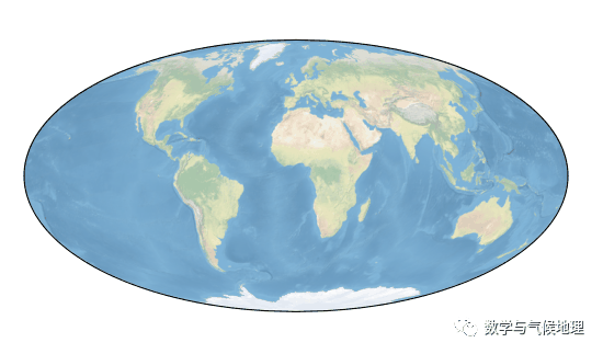

import cartopy.crs as ccrsimport matplotlib.pyplot as plt#换一种投影ax = plt.axes(projection=ccrs.Mollweide())ax.stock_img()plt.show()2 a: y1 T9 Y2 K% x2 q

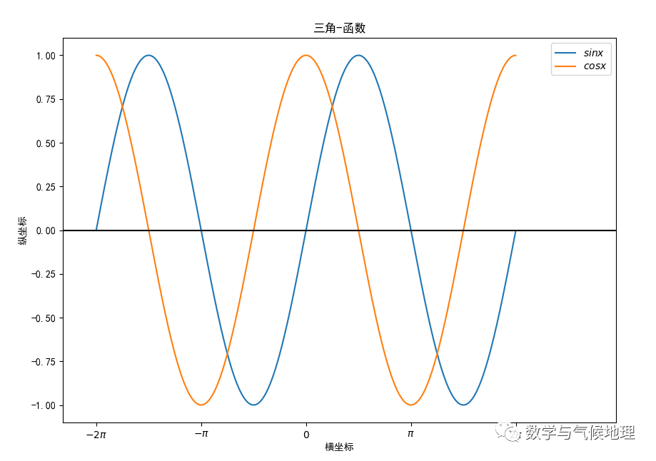

绘制时间序列图
例:以三角函数为例绘图
  • 0 t- X* R+ v1 z: c" a2 ~  S. O
  • 0 ^5 ~- k% }4 |2 D3 i% L" \
  •   G! O' {0 V( e( T, P" h
  • ! }, A; R$ M9 H
  • ) ]2 T2 }) u- K; P
  • # @9 X: p7 `" E5 }3 `
  • # a1 o& E, N* H- d, X
  • & k% [0 F( q, }
  • . X. o$ P# r$ v2 F2 f; L
  • $ f4 ^# ?0 H0 S; ~' I- p# o* M
  • 1 S; {+ U& S" w: J: j8 \: o
  • ' }2 U, u9 ]* E& x7 ~, p& L8 s
  • 3 ^7 T4 y* b# a) v4 S# C
  • 6 C$ E3 q4 z' |9 N+ ?, ~
  • : a1 B; L9 L5 P
  • : y% z- p  `- y% Q* T3 L
  • / Y5 j7 O3 B# F4 _& |
  • ' k8 K: y4 F$ y/ V, r! m4 g3 u
  • 0 E# u: V7 X5 I" p- c# C3 x+ |
  • 2 [1 H! I2 \  c2 Z0 W
    - d/ p) O6 b7 A" g, h- [) g
import numpy as npimport matplotlib.pyplot as pltplt.rcParams['font.sans-serif'] = ['SimHei']  # 中文字体设置-黑体plt.rcParams['axes.unicode_minus'] = False  # 解决保存图像是负号'-'显示为方块的问题x = np.arange(-2*np.pi, 2*np.pi, 0.01)  #设值y1 = np.sin(x)y2 = np.cos(x)plt.figure(figsize=(10, 7))  #画布大小plt.plot(x, y1, label='$sinx$')  #绘制sin曲线plt.plot(x, y2, label='$cosx$')  #绘制cos曲线plt.legend(loc='upper right')  #图例plt.xlim(-2*np.pi-1, 2*np.pi+3)plt.xticks([-2*np.pi, -np.pi, 0, np.pi, 2*np.pi], ['$-2\pi$', '$-\pi$', '$0$', '$\pi$', '$2\pi$'])plt.title('三角-函数')plt.xlabel('横坐标')plt.ylabel('纵坐标')plt.axhline(y=0, c='black')plt.show()

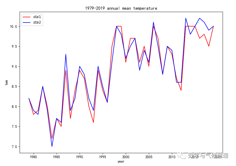

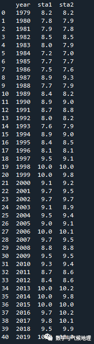

以某地1979-2019年平均气温为例绘制两个站点气温时间序列的子区域图:
数据内容如下:
  • & O) I1 b/ X! S: d' o! G- L
  • " G" D  i" m# T8 a
  • 9 z" e6 y, a6 z7 R  g# Z
  • % n0 x8 n" |* J: W
  • ' C  v/ ]" a. I2 ]
  • ! U0 n  O) J6 A' O* V% Y) [5 C5 ]
  • ( c& l+ I9 R: C7 ^8 c. o# B) i
  • 1 f7 {8 w6 I5 z6 R8 Q- }# J5 j
  • ( ^  b( S1 W2 ~# o
  • 9 |2 ]8 b1 W( }0 x5 W; Y
  • $ R$ {* I& K+ f% Q: C9 Z, z  }
  • # v0 v% [2 R9 u+ D" l* }
  • 3 L% C. o! r7 c% x( h) Q
  • ) h9 Q+ f4 G/ j: _; Q. c
  • 2 G% w) ~5 e. M& L
  • * N& i: G+ t4 W# y  L
  • $ O0 x9 V! @) M; S! M( X# s
  • 6 H6 B) M' z1 G( z
  • + w' B. M- r6 [
  • " J; ^6 b, p& P% _: T# S" g" U
  • ; s" r; I  K& I2 b( E; z  r4 D
  • ' E3 N% D* b) T( z( N
  • 8 t# Z9 E9 @6 n! ~: I+ D
    : V0 a& r' |; l/ c
import pandas as pdimport matplotlib.pyplot as pltplt.rcParams['font.sans-serif'] = ['SimHei']  # 中文字体设置-黑体plt.rcParams['axes.unicode_minus'] = False  # 解决保存图像是负号'-'显示为方块的问题#读取某地1979-2019年年平均气温数据共40年data = pd.read_csv("annual tem.txt", skiprows=1, sep='\s+', header=None, names=['year', 'sta1', 'sta2'])print(data)x = data.yeary1 = data.sta1y2 = data.sta2plt.figure(figsize=(10, 7))  #画布大小plt.plot(x, y1, 'r',  label='$sta1$')  #绘制sin曲线plt.plot(x, y2, 'b', label='$sta2$')  #绘制cos曲线plt.legend(loc='upper left')  #图例plt.title('1979-2019 annual mean temperature')plt.xlabel('year')plt.ylabel('tem')plt.show()
