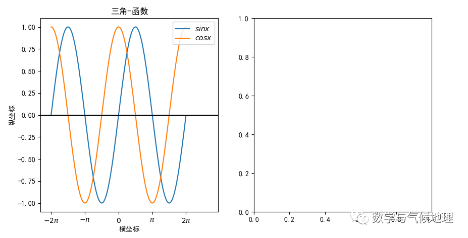

2.  工作在多图形(figures)和多坐标系(axes)
MATLAB和pyplot都有当前图形(figure)和当前坐标系(axes)的概念。所有的绘图命令都是应用于当前坐标系的。gca()和gcf()(get current axes/figures)分别获取当前axes和figures的对象。通常,你不用担心这些,因为他们都在幕后被保存了,下面是一个例子,创建了两个子绘图区域(subplot):
例1:绘制两个子图区域
  • ' i3 r& T8 G1 l4 g
#1-7行同前面代码fig = plt.figure(figsize=(10, 5))ax1, ax2 = fig.subplots(1, 2) #横向创建两个一行两列的子绘图区域# 上面两行代码可以合并为一行,如下# fig, (ax1, ax2) = plt.subplots(1, 2, figsize=(10, 5))ax1.plot(x, y1, label='$sinx$')ax1.plot(x, y2, label='$cosx$')ax1.legend(loc='upper right')ax1.set_xlim(-2 * np.pi - 1, 2 * np.pi + 3)ax1.set_xticks([-2 * np.pi, -np.pi, 0, np.pi, 2 * np.pi])ax1.set_xticklabels(['$-2\pi$', '$-\pi$', '$0$', '$\pi$', '$2\pi$'])ax1.set_title('三角-函数')ax1.set_xlabel('横坐标')ax1.set_ylabel('纵坐标')ax1.axhline(y=0, c='black')ax1.axvline(x=0, c='black')# 设置父标题(画布标题)fig.suptitle("Axes绘图示例")& M; u! S3 U( I5 X- K# o% v
注:fig.subplots(numrows, numcols):将绘图区域划分为numrows行和numcols列个子绘图区域。
figure对象是一个顶级容器,用来放置、布局子绘图组件,可以进一步将figure划分多个子区域,这就像一个文件柜被划分为多个格子或抽屉一样。
Axes是Figure子容器中最重要的一个子容器。Axes是一个矩形区域,这个矩形是基于figure坐标系统定义的。Axes也是matplotlib框架中一个重要的类对象,但首先要把它理解为figure中的一个子矩形区域。

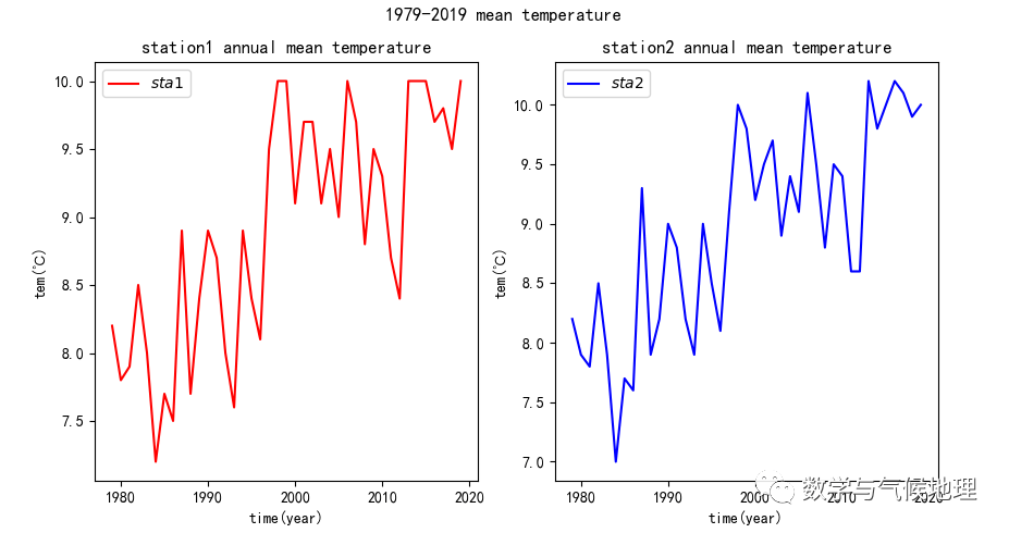

应用与绘制气象地图两个子区域:
以某地1979-2019年平均气温为例绘制两个站点气温时间序列的子区域图:
  • . K2 U0 z6 `' j/ f2 S5 M  G
import numpy as npimport matplotlib.pyplot as pltimport pandas as pdplt.rcParams['font.sans-serif'] = ['SimHei']  # 中文字体设置-黑体plt.rcParams['axes.unicode_minus'] = False  # 解决保存图像是负号'-'显示为方块的问题#读取某地1979-2019年年平均气温数据共40年data = pd.read_csv("annual tem.txt", skiprows=1, sep='\s+', header=None, names=['year', 'sta1', 'sta2'])print(data)x = data.yeary1 = data.sta1y2 = data.sta2fig = plt.figure(figsize=(10, 5))ax1, ax2 = fig.subplots(1, 2) #横向创建两个一行两列的子绘图区域# 上面两行代码可以合并为一行,如下# fig, (ax1, ax2) = plt.subplots(1, 2, figsize=(10, 5))ax1.plot(x, y1, 'r',  label='$sta1$')ax2.plot(x, y2, 'b', label='$sta2$')ax1.legend(loc='upper left')ax2.legend(loc='upper left')ax1.set_title('station1 annual mean temperature')ax1.set_xlabel('time(year)')ax1.set_ylabel('tem(℃)')ax2.set_title('station2 annual mean temperature')ax2.set_xlabel('time(year)')ax2.set_ylabel('tem(℃)')# 设置父标题(画布标题)fig.suptitle("1979-2019 mean temperature")plt.show()2 ^, f, F! Q$ _
