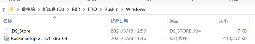

软件位于配件包中,& C3 ?" T, G5 d) k9 A9 l1 T0 T 宋体;mso-bidi-font-family:宋体;">Ruskin 软件目录为:
9857c00f69f0e5dbd1f0720027a7b597.png    建议将 RBR 软件安装文件保存在电脑上,以备不时之需。根据提示在 Windows 系统一步步安装 Ruskin 软件即可,最后显示安装完成。注意

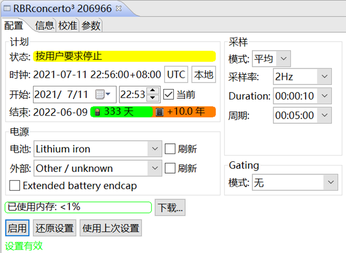

6、点击5 [7 D( q% c) {( d宋体;">“本地) {2 P8 O) i" \$ l# |' w宋体;">”按钮,将仪器时间与本地电脑时间进行同步。若想使用 UTC 时间,请点击UTC
7、设置仪器测量的开始时间。用户可以设置一个将来的想要工作的时间,仪器按照采样设置开始启动测量。若勾选“当前前面的方框,那么在启动仪器测量后,仪器立即进行工作。

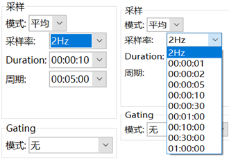

8、设置. s. `/ D! ^. D5 {* e宋体;">“采样' T, L# b+ t; ~* |. |Arial;mso-bidi-font-family:宋体;">”模式中有 1 ~- O# s+ u% i5 h/ X Q宋体;">2 种采样模式可选:连续、平均。
2 c, R0 ?9 Q4 g6 X! \Times New Roman;mso-bidi-theme-font:minor-bidi;">8.1“连续”模式
    该模式下,仪器将按照设定的采样间隔持续进行测量。在# ~1 n" U. [" [& v, b+ _ 宋体;">“采样率处进行采样频率设定。本仪器连续模式下,选择采样率选项,有1Hz或2Hz可选;如不选择采样率,可以根据需要自行设置采时间(s),如下图,设定后仪器将一直以1Hz/2Hz,或自行设置的时间进行测量并存储。
8.2平均模式

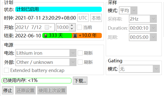

    在模式中选择平均时,界面会发生变化。周期:表示一个测量平均周期;Duration:表示一个测量平均周期内的采样时间长度采样率:表示采样的频率,典型设置选择如下图:
+ `3 x* W" \+ }. w等线;mso-ascii-theme-font:minor-fareast;mso-hansi-font-family:等线;mso-hansi-theme-font:1 l4 I, l+ m4 Y: K minor-fareast;color:red;">     以上平均设置:仪器测量周期为5分钟,在这5分钟内,仪器以2Hz的采样频率进行采样,采集10s的时间,最后将所有的采样数据进行, q3 V" P: a0 n2 p0 `/ m/ R-.6pt;">平均,输出1个数值,然后保存。也就是说:仪器 5 分钟只输出一个平均值。

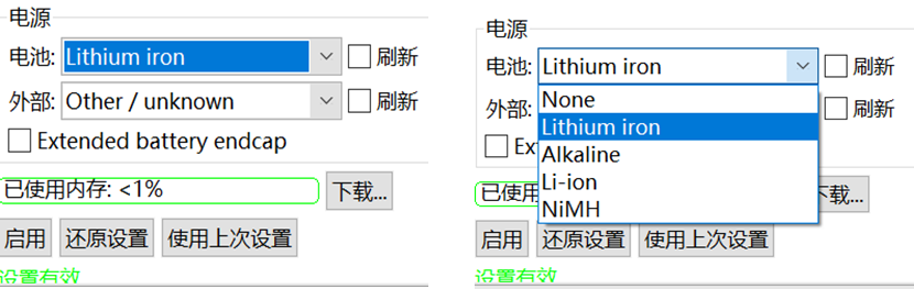

9、在电源部分的电池处下拉菜单中选择当前使用的电池类型,以便软件自动来估算。仪器按照当前的采样设置情况的工作时间,用户可参考,并相应调整设置。
电池类型有以下选项:
(1)Lithium    iron:锂电池LiFeS2LiFePO4,电压为1.5V;推荐劲量锂电池
(2)Alkaline:普通AA碱电池Zn-MnO2,电压为1.5V;推荐金霸王碱性电池
(3)Li-ion:锂离子电池LiNiMnCo,一般可充电,电压为3.6V
(4)NiMH:镍氢电池(NiMH,电压约为1.2V
' r, k, M; i) v 宋体;">10、电池电量工作时间估算
9 P2 r4 Y- Y1 L+ a( s$ oArial;mso-bidi-font-family:Times New Roman;mso-bidi-theme-font:minor-bidi;">“结束% T+ B: \8 u# @ Arial,sans-serif;mso-fareast-font-family:Arial;mso-bidi-font-family:Times New Roman;mso-bidi-theme-font:minor-bidi;">”后面显示的日期是:软件按照当前的采样率设置以及当前使用的电池类型,来自动估算的理论最长工作时间。请参考绿色部分显示的天数。
    注意:软件使用电池电量的理论值进行计算,在实际布放中,因为温度对电池电量会有影响,所以温度越低的海域电池寿命越短。并且电池不会将全部电量释放掉,所以工作时间不会达到软件显示的理论计算时间,请保守处理。可以按照该时间的; S6 }+ j i6 Z5 v 宋体;mso-bidi-font-family:宋体;">2/3左右来估算实际工作时间,精确时间以用户的实际经验而定。

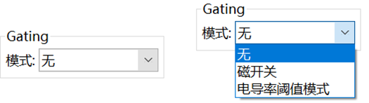

11、选择仪器启动测量方式

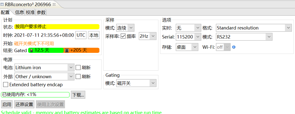

RBR 仪器通常有以下 3 种方式来启动仪器,开始测量。在软件界面的Gate 处进行选择。通常默认在,即通过软件来开启仪器测量。
    通过软件来启动仪器测量(选择
     通过磁开关来启动仪器测量(磁开关

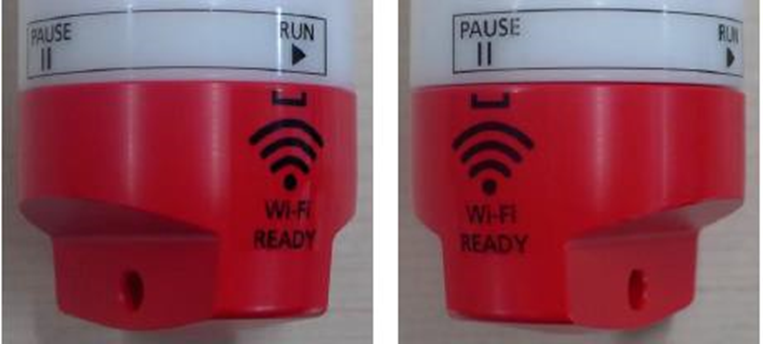

      若选择磁开关选项功能仪器开始时间将不可调节和设置,开始和测量都是依靠磁开关来控制的,2 p; L3 v, k0 B3 a-.15pt;">磁开关功能是通过旋拧仪器红色后盖来启动和暂停测量的
   开始测量:软件启动仪器工作后,拧上后盖。后盖上有“RUN”“PAUSE”的字体标示。后盖拧紧后,会指示在“RUN”位置,这时,仪器会有一次时间较长的振动,仪器便开始测量。
     暂停测量:如果稍微旋转后盖,指示到“PAUSE”时,会有三次短时间振动,仪器暂停测量。
        继续测量:当再次拧至“RUN”时,仪器再次长振,仪器将继续测量。这时数据会继续存入仪器内存中,而不会覆盖之前的测量数据。注意:请确保后盖拧紧后对准RUN,而不是尚未拧紧时对准。否则将无法开启测量,并有仪器进水风险(如下图)。
       通过软开关来启动仪器测量(“电导率阈值模式”)仪器配备有软开关功能,那么可以选择电导率阈值模式的软开关选项。选择软开关功能后,仪器开始时间Start将不可人工调节和设置。
     “电导率阈值模式软开关是通过电导率传感器决定仪器是否启动测量或结束测量。当启用仪器测量后,仪器上所有传感器并没有开始工作,而是仅仅电导率传感器以15s的间隔工作,采集一次周围的环境是否大于门限值1mS/cm。当仪器下水后,电导率  传感器测量数据大于该门限值后,稍后会启动仪器所有传感器按照采样频率进行采集工作。
      注意:使用软开关功能,在回收仪器后,电导率传感器依然会以15s间隔工作,检测是否达到阈值门限。耗电量比休眠电流大。建议仪器回收后,在室内干燥环境下通过软件来彻底停止仪器的测量,以节省电池电量。
12、以上全部设置完毕后。点击界面左下角启用按钮(如下图)。
    按钮下方是否绿色显示周期有效,如果为红色字体,说明设置有误,根据提示,修改采样参数,直到出现周期有效即可(如下图)。

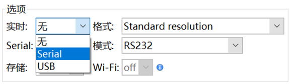

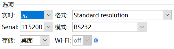

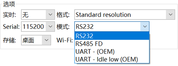

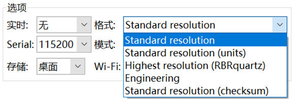

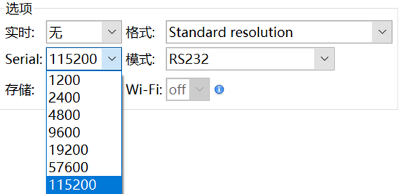

若仪器带有外部数据实时输出 / D8 ~) }! x- D+ u* @2 K1 SArial;mso-hansi-font-family:宋体;mso-bidi-font-family:宋体;">6 针接头RS2( I$ Q F& H7 @/ S' Q3 w-.05pt;">32 RS; @4 u, n. h- a, b$ K8 F8 t-.05pt;">485,可以通过外接电缆来进行数据的实时输出。仪器的测量数据不但可以保存在仪器内部,还可以根据采样设置进行实时输出,多用于集成。实时:选择 Serial,串口输出。        Serial:根据要求进行设定选择,通常默认115200;模式:选择 RS232或者RS485输出。需要根据自己仪器的配置选择,即订购的是RS232仪器和电缆的话,选择RS232,若是 RS485仪器和电缆,需要选择RS485
格式:输出数据格式选择,默认 Standardresolution格式。若要查看其他的输出格式,将鼠标放在下拉菜单上,不点击,即会显示不同的数据格式。
注意:若不启动实时输出,& L2 h! E) X7 O y6 m: o+ CArial;mso-bidi-font-family:宋体;">Realtime 中选择“无”。通常默认在“无”。

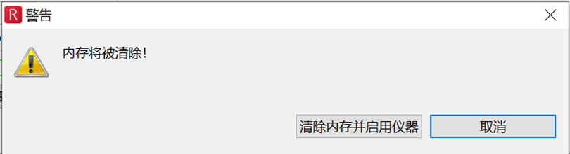

14、点击左下角0 H7 u( g- X; [, o4 `# y 宋体;letter-spacing:-.15pt;">“启用按钮。弹出清除内存警告对话框。需要点击对话框中) m$ ?2 k! B1 A宋体;">“删除并启动记按钮进行内存清除,并启动仪器。
注意:仪器每一次进行新的启动测量会清除内存,因此在启动新的测量之前确保仪器内部的数据已导出

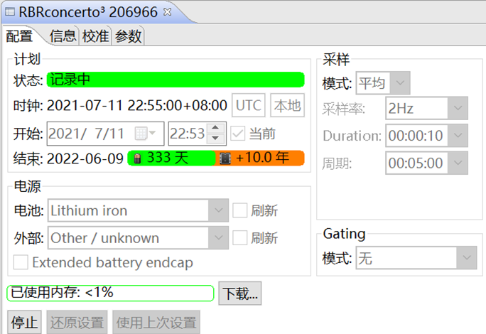

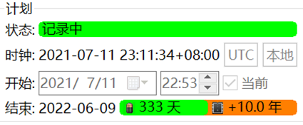

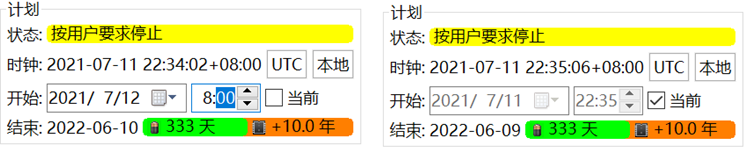

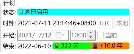

15、内存清除完毕,稍微等待软件将所有配置写入仪器中,不要急于拔掉数据线。等待仪器的状态S0 c" G8 G: A7 S( O -.1pt;">tatus处变为绿色的记录中  勾选了Now立即测量,或者蓝色的计划已启用(未勾选Now,而是设置了未来某个时间开始测量)后,说明仪器已经写入成功,并开始执行程序。这时,可以拔掉数据线,拧上后盖后布放。
上图:勾选当前即测量,启动仪器后状态显示:绿色“记录中”。
   上图:未勾选“当前”,设置了未来某个时间开始测量,启动仪器后“状态”显示:蓝色“计划已启用”。

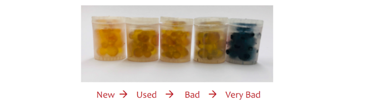

* X* i n0 L* G; B$ eArial;mso-hansi-font-family:等线;mso-hansi-theme-font:minor-latin;mso-bidi-font-family: 7 g( h6 G0 w$ p; ?Times New Roman;mso-bidi-theme-font:minor-bidi;">16、检查干燥剂是否有效蓝色或者橙色有效,详见最后注意事项中的图片说明0 c! z6 f$ u. X* [ Times New Roman;mso-bidi-theme-font:minor-bidi;">O 型圈是否良好, R: A4 G" g% h' P, r8 L Times New Roman;mso-bidi-theme-font:minor-bidi;">O 型圈位置是否干净无杂物,适当涂抹防水硅油,确认后装好仪器。

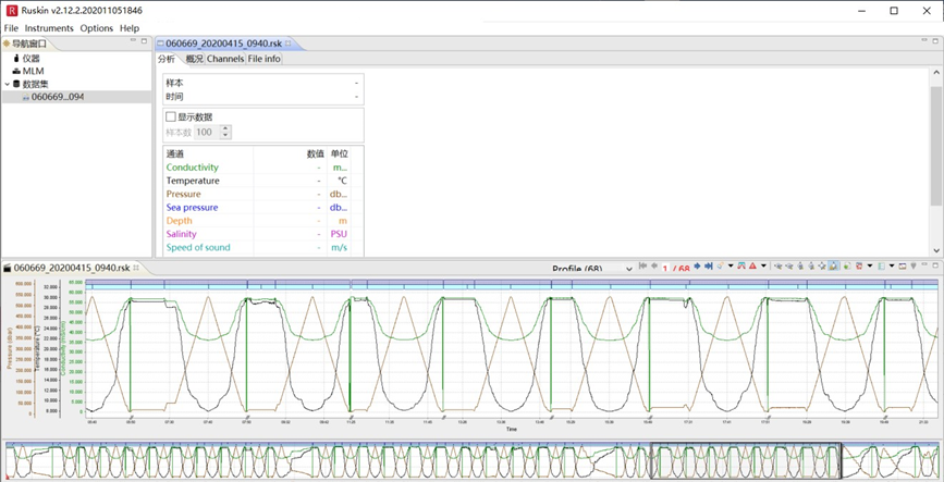

6、点击上述界面右下角的下载按钮进入下载界面,进行数据下载。选择路径保存。刚下载完的数据会自动在软件中打开,同时在软件下方的窗口显示数据图形,Ruskin 软件会在下方自动进行数据绘图显示

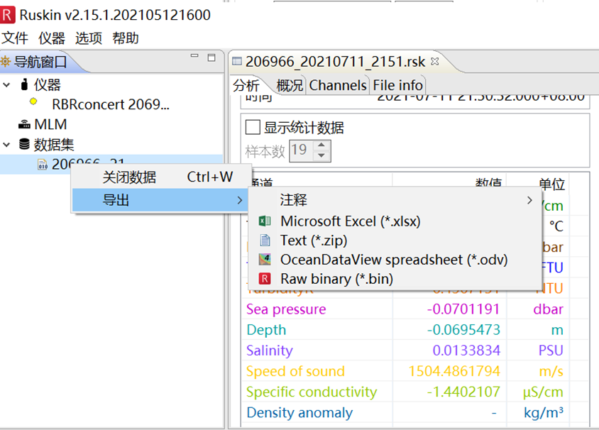

7、下载的数据为原始十六进制数据格式:. z: \3 e0 U. I& |9 D Arial;mso-bidi-font-family:宋体;letter-spacing:-.15pt;">RSK文件,存储名为序列号5 q6 l+ p$ X& m2 W J! [0 r5 e宋体;letter-spacing:-.15pt;">_下载日期1 D3 A \8 r) y8 ?/ P, g 宋体;letter-spacing:-.15pt;">_下载时间。需要进行转换。选中软件左边的数据文件,点击右键,点击导出,软件提供的转换格式有ExcelODVTXT等,可以根据自己需要选择。见下图。

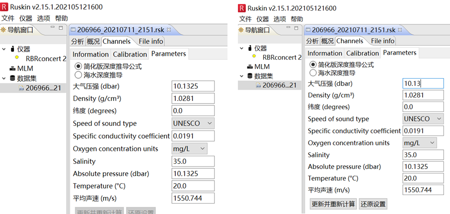

大气压力修正:建议用户在仪器入水前、出水后,各测量一段时间的当地大气压力值, 做出平均后,将当地大气压值写入数据文件进行后处理,以得到准确的深度值。具体操作见下图所示:鼠标左键选中导航窗口中的数据集列表中的需要修正的数据文件---Channels—Parameters。
见上左图,大气压力默认值为 1 个标准大气压10.1325例如:若测量当地大气压10.15,将此处修改为 10.15,其它任何数据无需更改(上右图)
   点击更新并重新计算按钮,测量数据会根据输入的大气压值进行修正重新计算。然后重新按照上述步骤进行数据导出操作,导出的数据即为大气压力修正后的数据。

(2)干燥剂:1 C' N q- B# Y2 d* z2 U" ^ 宋体;letter-spacing:-.15pt;">可以' @/ Y. N& _9 i* [+ P3 m宋体;letter-spacing:-.1pt;">重复使用,烘箱 5 B9 E0 q7 V' y: |, F) E$ H, B 宋体;">80' b( n4 E5 u# R4 f5 V5 a 宋体;letter-spacing:-.15pt;">度下十几个小时即可烘干。切忌使用微波炉烘干干燥剂;并且安装在仪器内部的干燥剂失效后需要立即更换,否则会引起电路的腐蚀。

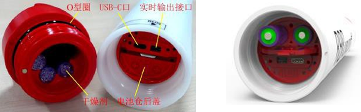

$ v3 ], ^7 U' I) H# r, o 宋体;">(1)拧掉仪器红色后盖后,后盖端有O 型圈、干燥剂。主机端有USB type-C 接口、电池仓后盖(下图)。
(2)RBR 仪器使用的电池是 AA5 号)锂性或者碱性电池。区别是锂电池电量更大。电池仓后盖有两个“+”号,标示电池都是正极向外,打开电池仓时,需要两个指头按住这两个“+”号,用力往里按下后,再向后拉即可打开电池仓后盖。RBRconcerto3CTD 的电池仓有两管,每管4 节,共8 节。
(3)安装并更换电池时,请确保请确保所有电池的正极向外装好电池后,可通过数据线连接该接口,与软件进行通讯、设置。
