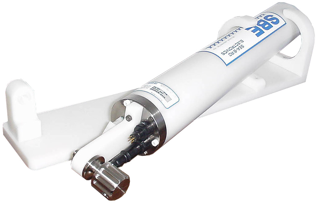

    浪潮仪(SEAGAUGE Wave & Tide Recorder) -SBE-26Plus, 由美国Seabird公司生产,石英压力传感器,1024k固态半导体存储器,通过RS-232口输出数据。主要应用于近岸环境中波高、波周期等波浪相关参数现场观测,但无波向信息。

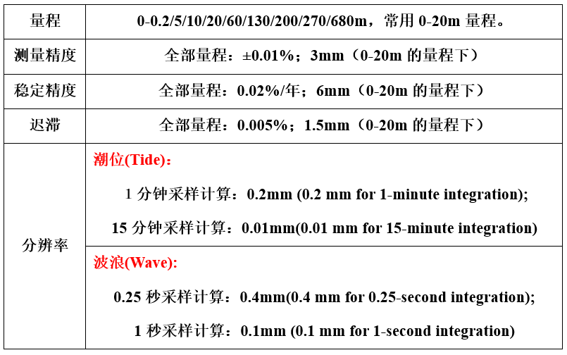

主要技术参数

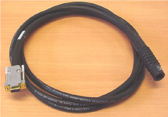

如左图所示,首先,把I/O电缆线插到浪潮仪上,电缆的另外一端是一个COM接口,把COM接口连接到电脑上。
注意:在与浪潮仪连接的时候,一定要注意浪潮仪的接口问题,浪潮仪是一个四相插头,其中有一个插头比其他三个都粗,与电缆线的粗头对准后,再插入。

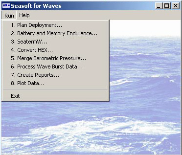

    硬件上连接好后,打开浪潮仪的软件,单击SeasoftWave后,弹出如下图所示的对话框:
    单击“Run”按钮,然后就能显示出一个下拉列表,单击“3.SeatermW”,弹出如下图所示的界面:

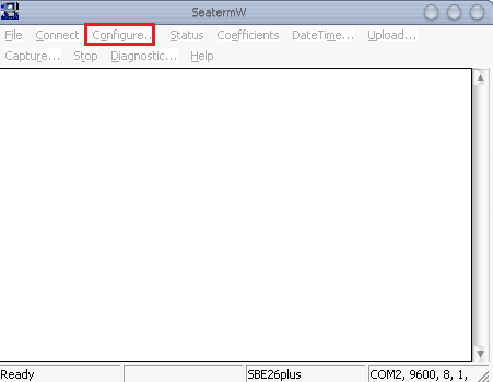

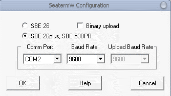

    然后单击”Configure” 按钮,弹出“SeatermW Configuration"的界面:
注意:在这里,若使用的是SBE 26浪潮仪,就选择SBE 26,若使用的是SBE 26plus浪潮仪,就选择SBE 26plus,SBE 53BPR(图中是SBE 26plus浪潮仪)。此外,要判断你使用的是哪个COM接口,这个一定要选择正确,不然会导致连接不上。

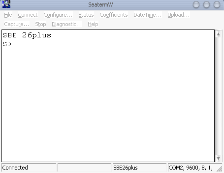

    然后,单击”Connect”按钮,弹出下图所示的界面:
    注意:判断是不是连接上,最重要的是看是否有显示”Connected”,若有”Connected”,说明已经连接上。如果连接不上,一般情况下,查看一下电缆线两头是否插好,若是没有问题的话,可能是电池没有电了或者说是电量不足了,也可能是别的原因,最好是从头到尾在试着操作一遍。

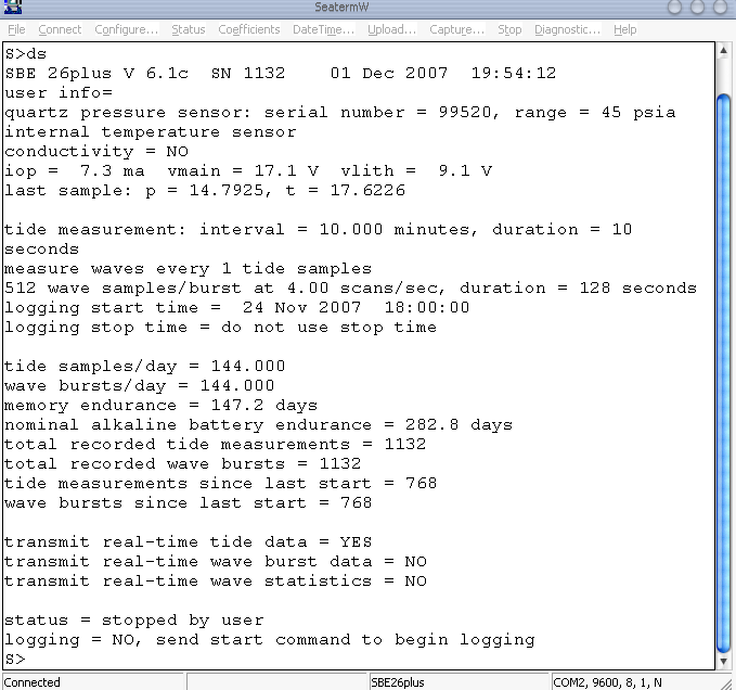

 ds:查看浪潮仪的状态,如下图所示的界面图:

ds:查看浪潮仪的状态(SBE26命令一样);

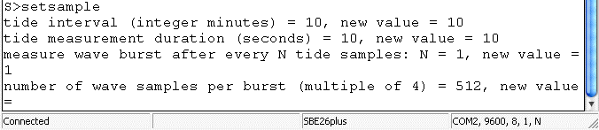

(1) Setsampling(setsample)命令
    输入 Setsampling(setsample)命令后,可以得到如下界面:
可以根据具体需求来设置这些参数,例如时间间隔,burst的值等,按照提示一步一步设置。上图的设置为:1个脉冲能测512个数值,时间间隔:10分钟、Duration:10秒、一个潮一个浪。

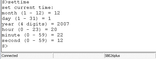

(2)Settime命令
   Settime命令是用来设置当前时间的命令,就是设置浪潮仪的时间要和电脑的时间一致,尽量做到秒也一致。如下图所示:

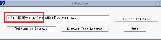

①ExtractTide.exe
    在浪潮仪软件安装目录下,找到ExtractTide.exe,打开后如下图所示:
  把要处理的.hex文件加载进来,按下“Extract Tide Records”按钮即可。

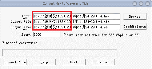

 ②Convert Hex to Wave and Tide
    单击” Convert Hex to Wave and Tide”按钮,弹出如下图的对话框:
    把第①步处理过的.hex文件选择上即可,注意:一定要选择经过第①步处理过的那个.hex文件。然后,单击“ConvertFile”即可完成转换。

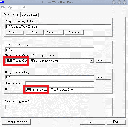

 ③Process Wave Burst Data
    经过第①、②步骤的处理,一定生成一个.wb的文件,在弹出下图的对话框中,把.wb文件加载进来即可。
    然后单击“start process”按钮后,将会立刻弹出一个对话框,选择“”即可。

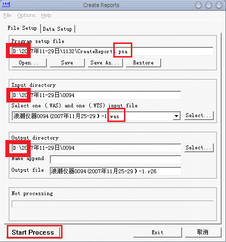

 ④Create Reports
    在这步骤中,一定要注意:一定要选择两个文件夹.psa.wts。选择这个两个文件夹后,单击“start process”按钮即可。系统会让你选择要处理出那些参数,一般情况下,全部选上。
    至此,浪潮仪的数据已基本处理完了,最后得到一个.r26的文件,它可以用记事本打开,也可以用Excel打开。
