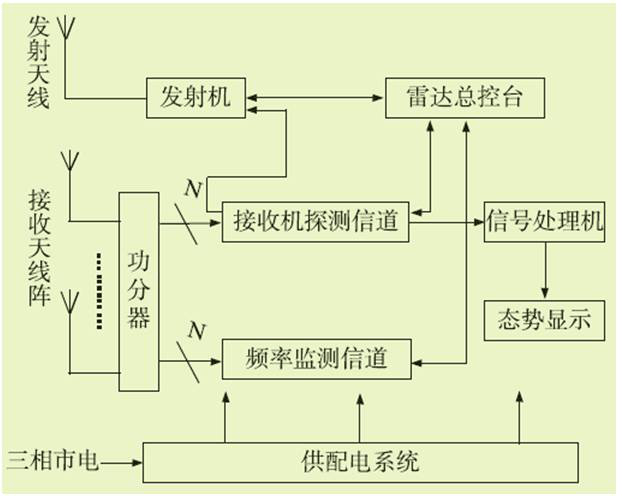

地波雷达系统包括指向海洋方向的发射天线、一组接收天线阵以及确保系统运行配套的软件和硬件,图1给出了高频地波雷达的系统结构。该雷达为全相参系统,主要由以下几部分构成:发射机及发射天线、接收机及接收天线、信号处理机、态势显示器、频谱监测系统及雷达总控台。
图1 高频地波雷达的系统结构示意图
地波雷达雷达发射机发射电磁波,工作频率为3~30MHz,此频段的电磁波能够沿着海面绕射传播,遇到目标后部分散射的能量朝向雷达接收部分发射,接收天线搜集到这部分散射的电磁能后,经过传输线反馈给接收机。信号处理机对天线接收到的信号进行处理,并提取出目标信息,实现超视距探测。

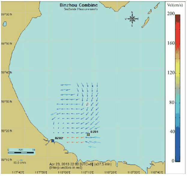

同步观测期间,各测点流速、流向观测间隔为1h。测点定位采用GPS定位,保证测船在同一个测流断面上,加强点位检查,防止测船走锚、移位现象。由于地波雷达观测系统数据成果由两个野外站的数据合成而成,单站观测成果无法进行数据合成。野外站均受到国内无线电信号(短波)的干扰,在干扰较大时,两个野外站均观测不到有效数据。SeaSonde高频地波雷达在测量过程中获得流场图见图2。
图2 高频地波雷达数据流场图

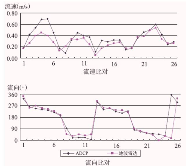

多普勒流速剖面仪与SeaSonde高频地波雷达同步对比测量数据过程线见图3。根据过程线比对,两种测量手段所测得的数据,流向的吻合度更高。
图3 同步对比测量数据过程线示意图

SeaSonde高频地波雷达与传统测量仪器同步测量比对说明两种测量手段所测得的数据,流向的吻合度高于流速。
